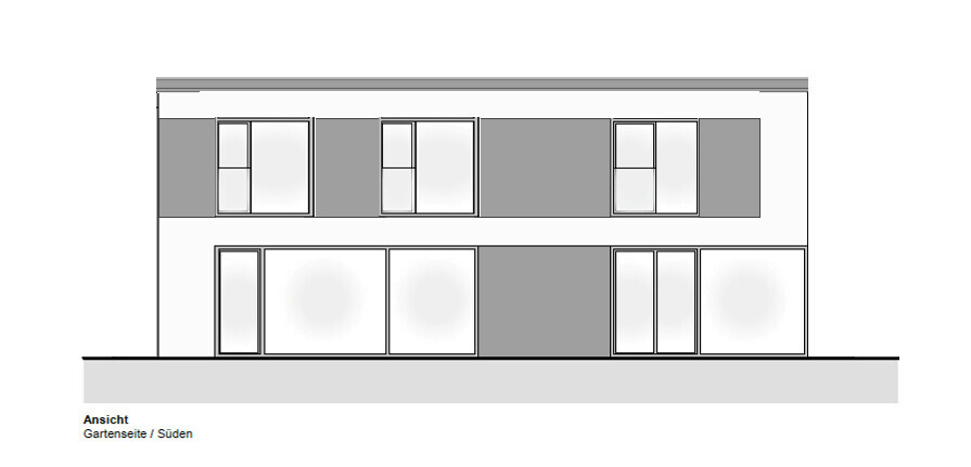

ivenh0 schrieb:
Ansicht ist auch noch nicht wirklich gut. Auf das Haus gehört ein Flachdach und dann geht es in so eine Richtung:
Das bekommt euer Architekt bestimmt cool hin. Auf gehts
-dies ist leider nicht möglich da in den Kinderzimmer eine doppelte decke reinkommt das die Kinder eine weitere ecke für sich haben, dieses war Voraussetzung sonst würde die beiden nicht mit uns umziehen
Danke für deine Anregungen !!!!
