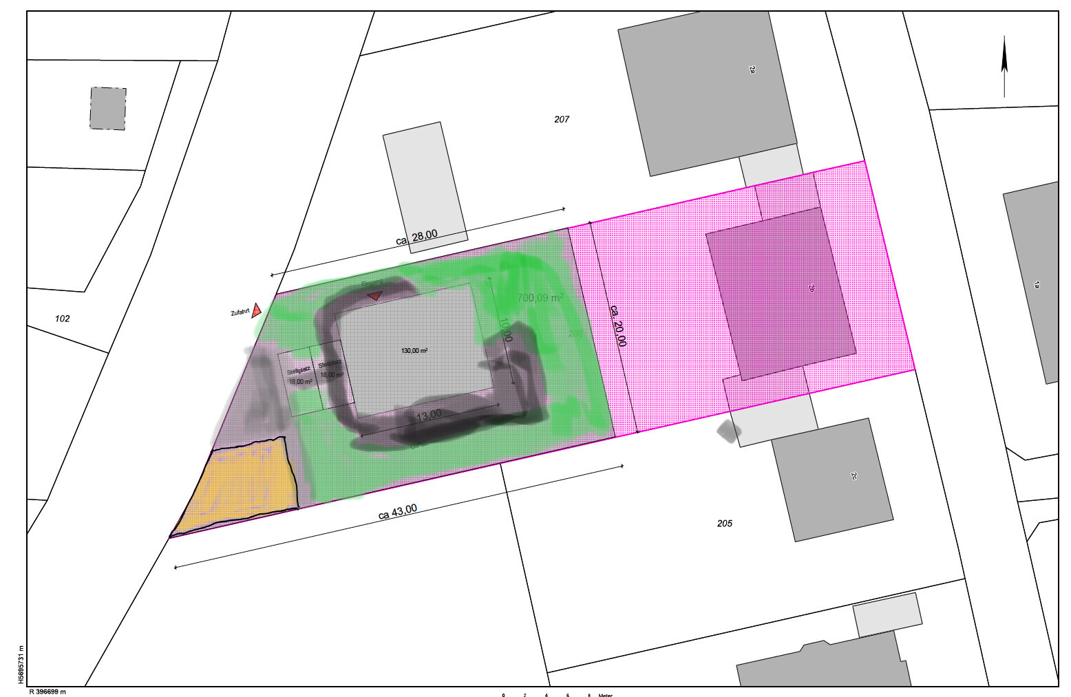

Hier noch ein Lageplan der aber als vorab wie gesagt wir sind in den ersten Zügen,
Tarasse soll das Schwarze (dicke) um Haus sein Ost/West sein, das Graue soll Pflaster sein das Gelbe die Garage ( nur eine Idee wie die dann aussieht werden wir sehen).
Zum Grundstück hmm Klein ist "GUT" die Preise bei uns liegen bei 280-300 € für 1qm da sind wir schon Gut dabei Standard ist bei uns in der Gegend 300 bis 350 qm die man angeboten bekommt.
Hier haben wir noch Glück da wir ein Gartenstück bekommen haben das von einer älteren Damme nicht mehr genutzt wird.
Lageplan eines Baugrundstücks mit Hausgrundriss, Maßlinien und farblich markierten Bereichen

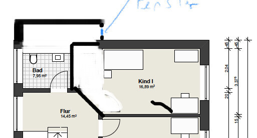

JA Wäscheschacht sollte eigentlich in den Flur oder Eltern BAD jetzt hat der Architekt den wohl in Kinderbad geplant das kommt da weg.Das Bad soll etwas kleiner werden dafür das Kinderzimmer der Großen etwas "größer"
Grundriss einer Wohnung mit Flur, Bad und Kind I.

Wozu dienen eigentlich die Schießscharten in den Kinderzimmer bzw. was genau passiert mit der Fläche unter der Pultschräge?
Ja das mit den Seitenansichten mit den Glasflächen zum Garten hin kann ich mich auch nicht anfreunden das wir verändert da bin ich mit 100% sicher meine vorgäbe war das die Fenster OG und UG übereinander sind aber das "SIEHT NICHT AUS!"
Da kommen bei den Kids Zwischendecken damit die sich da entweder ein Bett oder Spielecke Chillecke machen können deshalb auch etwas "Licht"
