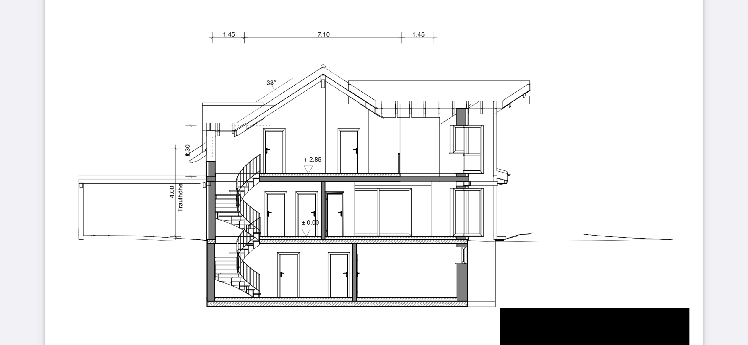

NicoStr 23.03.21 17:40
Größe des Grundstücks
Wie erwähnt, eins ca 1500 leichte Hanglage gegen Süd-West.
Straße wäre West...
das andere andere ca 2000 nahezu topfeben, Straße von Ost. Aber eher länglich.

Was gefällt besonders? Warum?
Wohn/essen großzügig/ Galerie über dem essbereich
Was gefällt nicht? Warum?
Habe das Gefühl, dass der Windfang zu dunkel wird/Größe Bad EG gefühlt zu klein / Keller sehr groß
Ca 850

Sonst habe ich keinen Schnitt und Lageplan auch nicht...
Schnitt durch mehrstöckiges Haus: Treppenhaus, Türen, Fenster, Dach mit Neigung 33°.

Holzständer/ mit Blockausfachung außen, wobei wahrscheinlich mix mit Putz.
Es ging erstmal um die Größe der Räume für eine Kostenhochrechnung.
Da wir jetzt so schön wohnen und am abwägen sind wegen Neubau/Anbau
Und biiite einen Kamin!
gesetzt... soll von 3 Seiten sichtbar sein und bisschen Küche abgrenzen zum wohnen.
20 qm Bad? 😱 Da könnt ihr noch ein Bett aufstellen ... Oder eine(Bad)Couch/Sofa, wo die ja auch in Küchen unterkommen.
Ich würde hinter dem Waschtisch zwei Duschen mit zwei Armaturen ohne Zwischenwand einbauen.
