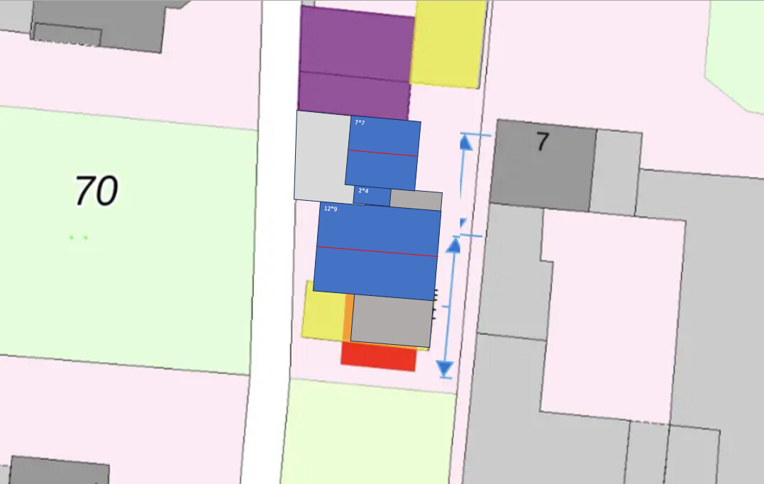

Ehrlich gesagt erschließt sich mir auch gar nicht so sehr, warum wir ein Kinderzimmer nach unten verlegen sollten. Wir haben doch eh schon einen höheren Platzbedarf im EG als im OG, was nützt mir da die Verlegung des Kinderzimmers nach unten?
Ich sprach auch mitnichten vom "Verlegen" eines Kinderzimmers. Sondern von der Identifikation der Joker beim Austarieren des Raumprogrammes hinsichtlich der Verteilung auf die Stockwerke, und von Flexibilität statt sturer Koppelung aller Räume einer Sorte. Diese Rechenaufgabe sollte gelöst sein, bevor man zeichnerisch loslegt. Ein Kinderzimmer ist dabei nur ein Beispiel für einen relativ "dicken Brummer". Worum es im Kern geht, ist die ungefähre Flächensummengleichheit (beim Zweigeschösser). Wenn die "steht", kann man das OG ausarbeiten und das EG ableiten. Laien drängen zu früh auf die bildliche Planungsebene. Früher haben die Architekten sie dabei dann gezügelt, heute spielen sie lieber mit. "Erker" und dergleichen sind ein Symptom, keine Lösung - mindestens nicht als "Plan A".
AnniePH
Also Garten haben wir in Richtung Süden genug, die Wiese gehört noch zum Grundstück.
Das Haus zu drehen ist nicht möglich, da das Grundstück im Baufenster an der schmalsten Stelle nur ca 16,6m breit ist. Wir müssen die Abstände (3m zum Nachbarn, 3m bis zur Mitte des Feldweges) einhalten.
Uns gefällt aber auch die aktuelle rechteckige Form/Ausrichtung des Hauses, da sie zum schmalen, aber langen Grundstück passt. Wie gesagt, da folgen noch etwa 16x50m Garten Richtung Süden.
Die Gesamtschau illustriert schön anschaulich die unverhälnismäßige Größe des "Kellerersatzraumes", in den der Carport lockerst integrierbar wäre (und bei direkt angebundenem Haupthaus auch noch der Anschluss- und womöglich gar auch Hauswirtschaftsraum). Ich staune immer wieder, mit welcher Selbstverständlichkeit manche heutigen Bauherren Geld zu viel haben.
