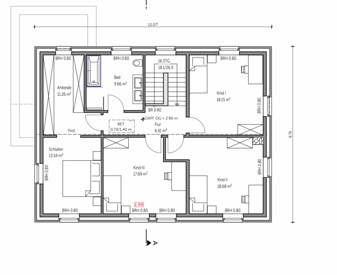

Ich hänge mal noch den vorherigen Entwurf des OG an (da war das Haus aber noch etwas größer). Da hatte uns die Aufteilung der Räume besser gefallen.
Obergeschoss: Schlafzimmer, Ankleide, Bad, Flur, Treppe und drei Kinderzimmer.

Edit: im Vergleich zum letzten Grundriss für das OG wären Treppe und Bad dann natürlich getauscht.
Was gab den Anstoß zu dieser Verkleinerung ? (Kosten können es kaum gewesen sein, denn der Übereckanbau ist drin geblieben).

Oben ist nahezu geblieben.

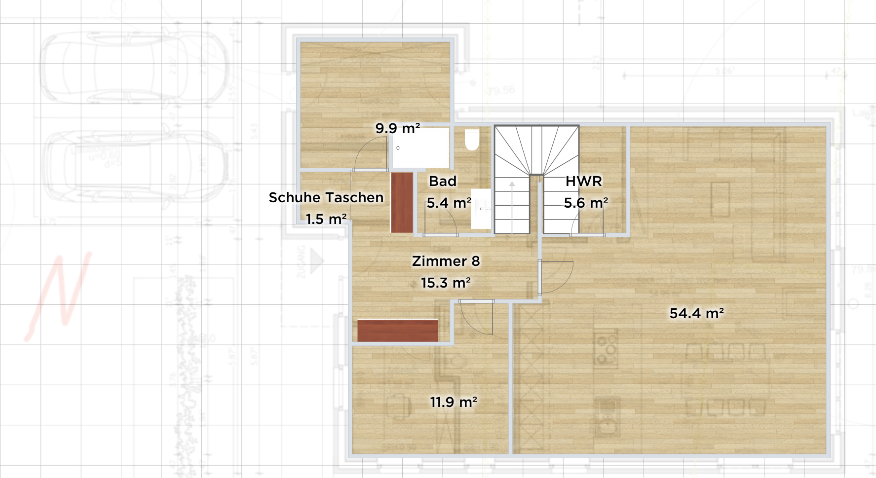

Man kann da noch 3 Wochen lang rumfeilen - hier nur mal so, wie es sein könnte (bitte als Skizze sehen)
Schuhe und Taschen, da könnte noch ein Kinderwagen parken, bevor drei Schulranzen und Sportbeutel irgendwo parken müssen.
Gäste-Wc bekommt ein Fenster über der Toi, Hauswirtschaftsraum ggf auch eine Terrassentür, wenn dort Waschmaschine steht.
Garderobenschränke sind 1,50 und 2,50
Grundriss der Etage: Zimmer 8 (15.3 m²), Bad 5.4 m², HWR 5.6 m², Schuh Taschen 1.5 m², 54.4 m² Raum.

Ihr müsst auf alle Fälle auf die Ankleide verzichten.
Warum und was soll das konkret hier bringen?
Dort wo jetzt die Garderobe ist auf 8-9qm ein Büro. Den Technikraum auf 10qm aufbohren um Platz für Wasche machen dort zu haben.
Wo und wie willst Du hier auf 10 qm aufbohren? Skizze?
Jetziges Büro etwas verkleinern und zur Diele umfunktionieren. Bad im EG so gestalten das es Altersgerecht ist mit bodenebener Dusche (glaube das ist ja geplant) und ebenfalls etwas größer machen damit auch ein kleiner Schrank reinpasst für Handtücher, Toilettenpapier, Reiniger, etc.
Da würde mich auch mal die Skizze interessieren insbesondere der Schrank im Gäste-WC.
