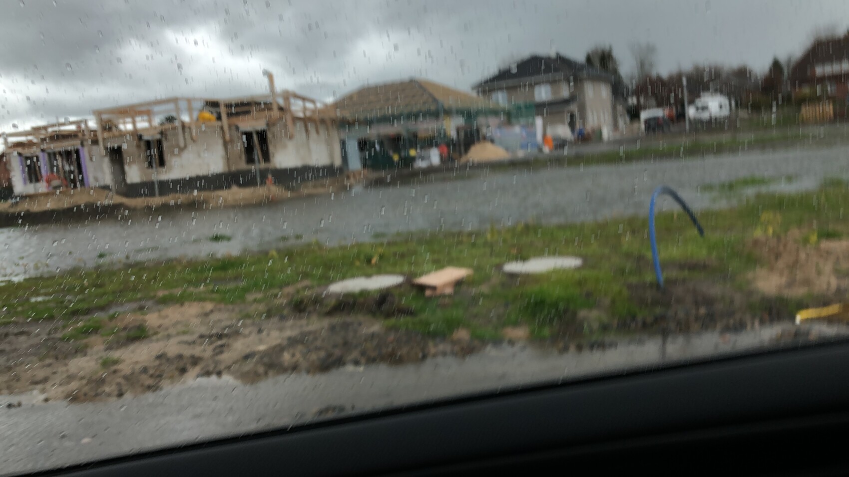

Nein, bisher haben wir kein Bodengutachten gemacht.
Ein paar Pfützen wären schön... Es ist leider wirklich ein kleiner See... und das seit Wochen...
Rohbau-Bauplatz mit Holzkonstruktion, regnerischer Himmel, Grasfläche und Wasserkanal im Vordergrund

Du verstehst das Prinzip Ringdrainage nicht.
Wie legt man an der Nordsee seit Jahrhunderten Äcker und Parzellen trocken? Man umzingelt die trocken zu legende Fläche mit 1 Graben, den lässt man in einen größeren münden, der wieder in einen Sielzug mündet, dessen Auslass am Deich ist, bei ebbe öffnet man den Sielzug und das Wasser aus den Gräben läuft ab. In ihnen sammelt es sich, es tritt seitlich aus dem Boden aus. Das ist die Urform der Ringdrainage Q.
Bitte handele erst, wenn du Rat eingeholt hast von einem Tiefbauer oder Garten-Landschaftsbauer. By the way: Dein Land sieht nach Mulde aus. Ggf. muss da mittig Erde darauf. Es muss mittig höher sein als an den Rändern .- Karsten

Das wir etwas Erde aufschütten müssen ist uns bewusst.
Du meinst also eine Drainage rund um das Grundstück würde reichen?
Irgendwie bezweifle ich das...

Auf jeden Fall in Kies legen. Wir haben ein Lehm Grundstück, das haben wir beim Aushub gleich um 20cm abtragen lassen und Zusätzlich 50m Drainage Rohr so gut es geht im Mineral Bett verlegt im Bereich wo der Rasen ist.
Um Das ganze Haus liegt noch Mal eine Drainage.
Bis jetzt ist ruhe.
Für welches Verlegeraster habt Ihr Euch entschieden?
Gem. beauftragten Geologen ist unser Grundstück im oberen Drittel sehr lehmhaltig. Außerdem befindet sich unser Grundstück am unteren Teil des Hangs, sodass sich das Wasser bei Stark- bzw. Dauerregen auf unserem Grundstück staut.
Um einen trockenen Garten zu haben, hat unser Geologe empfohlen eine Drainage über die gesamte Breite des Grundstücks am oberen Teil zu legen. Außerdem sollte ums Haus herum noch eine Drainage gelegt werden.
Wir haben einen Mischwasserkanal. Gem. mündlicher Aussage der Gemeinde dürfen wir das über die Drainagen gesammelte Niederschlagswasser direkt dem Mischwasserkanal zuführen.
Kann mir jemand sagen, wie hoch die Mehrkosten für diese Maßnahmen sind? Wir hätten 30m breite am oberen Rand des Grundstücks, zudem ca. umlaufend um die Bodenplatte ca. 55m.

Also da unser Grundstück nicht so gross ist habe ich einen Ring um die Rasenfläche erstellt.
Ich wollte zu erst mehr verlegen aber das Graben mit der Hand war es mir dann nicht mehr Wert.
Ums Haus hat die Firma das erledigt.
