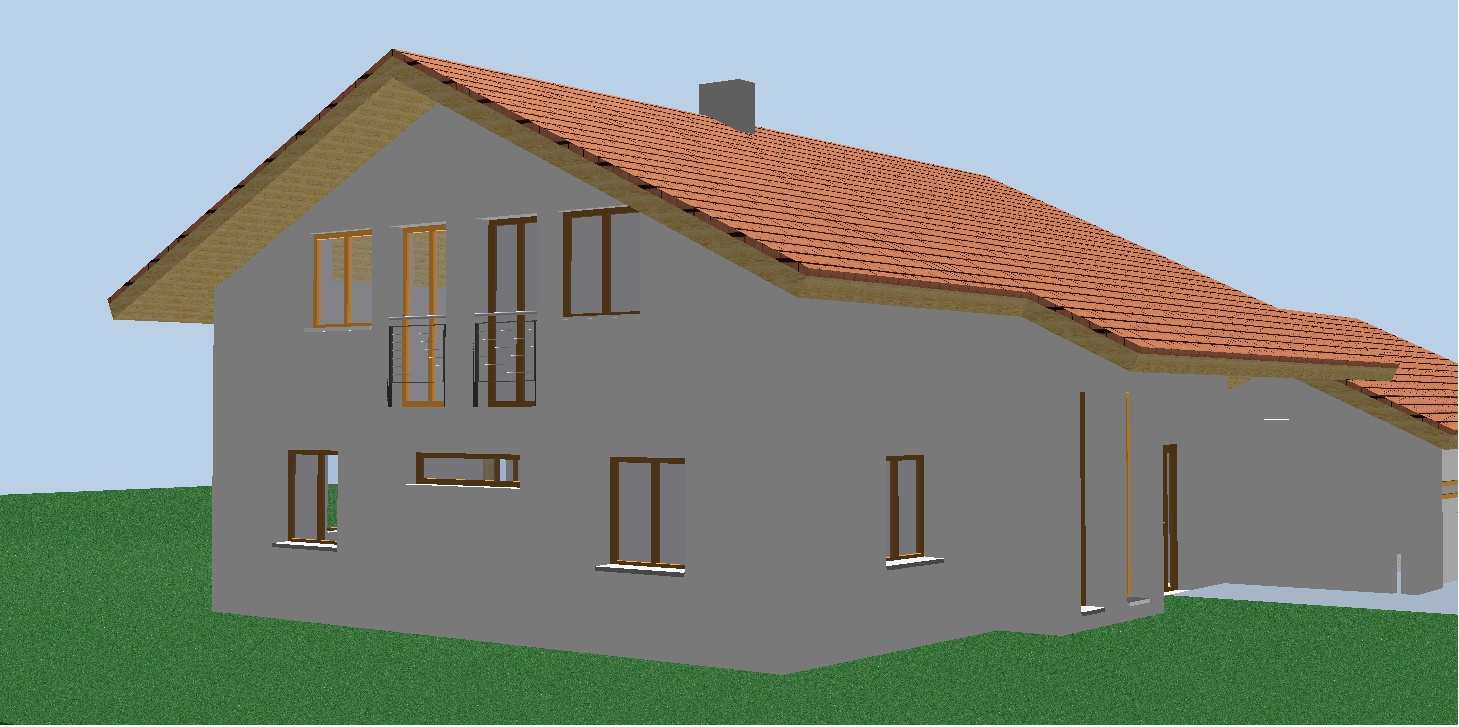

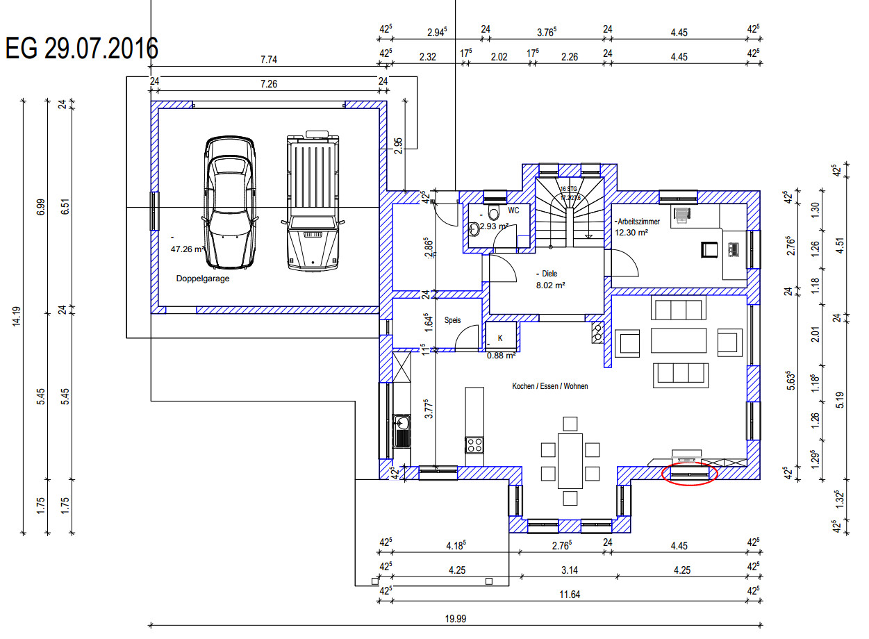

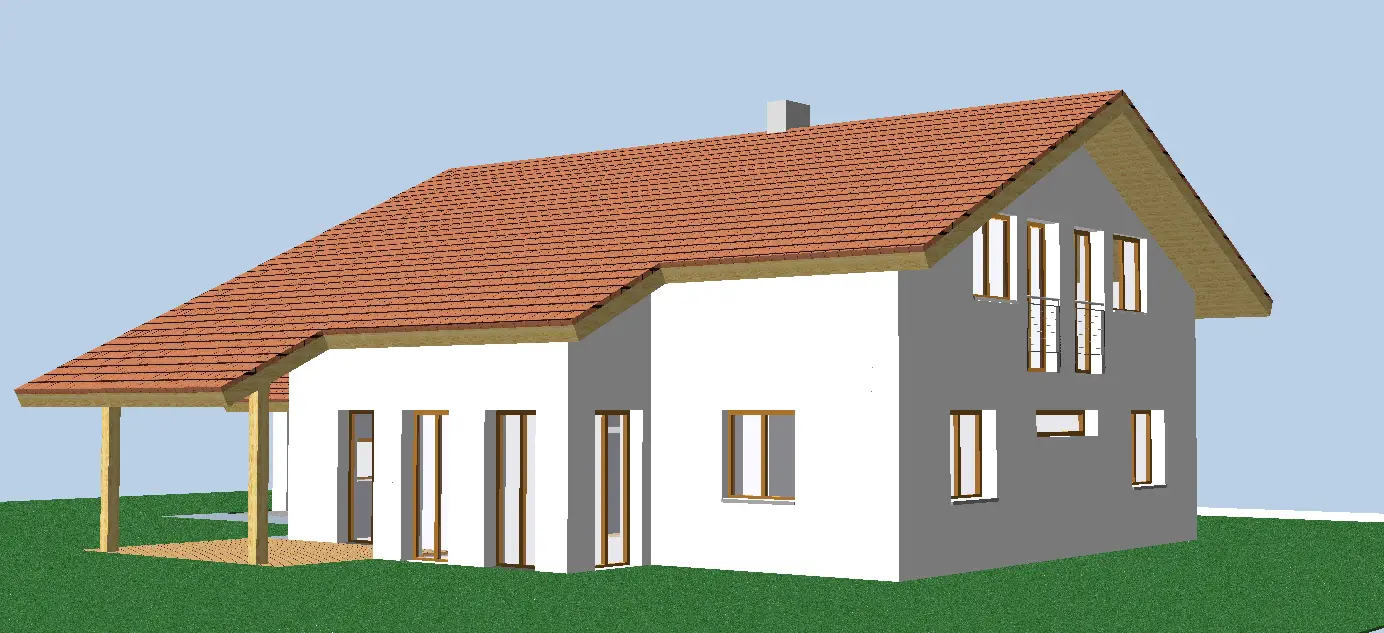

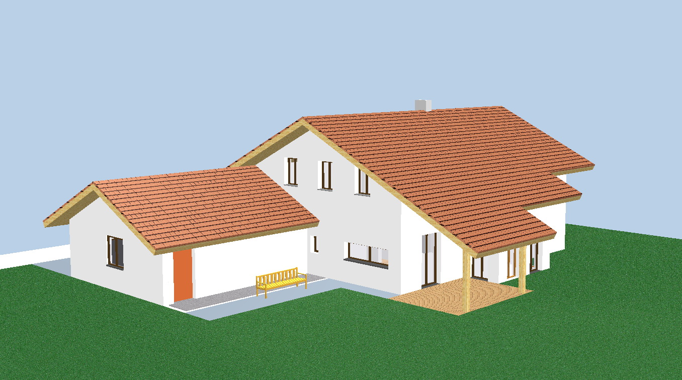

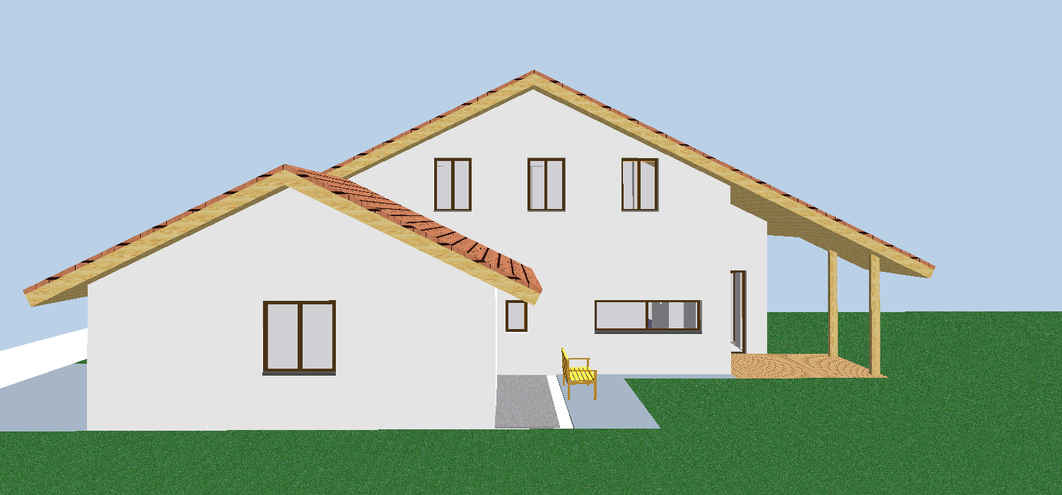

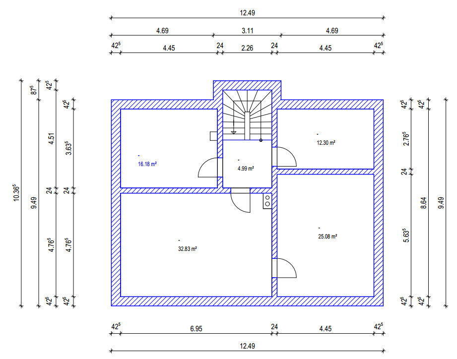

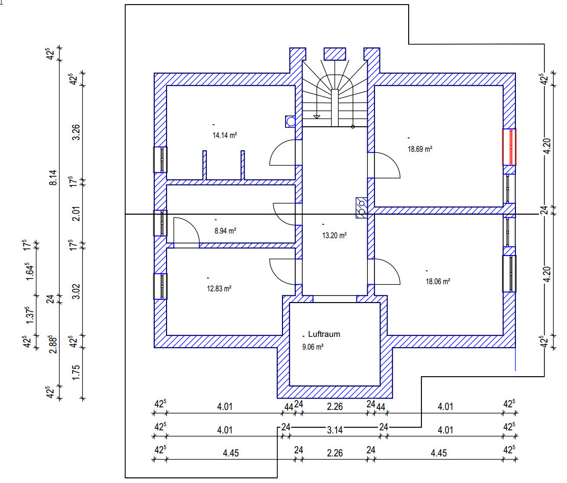

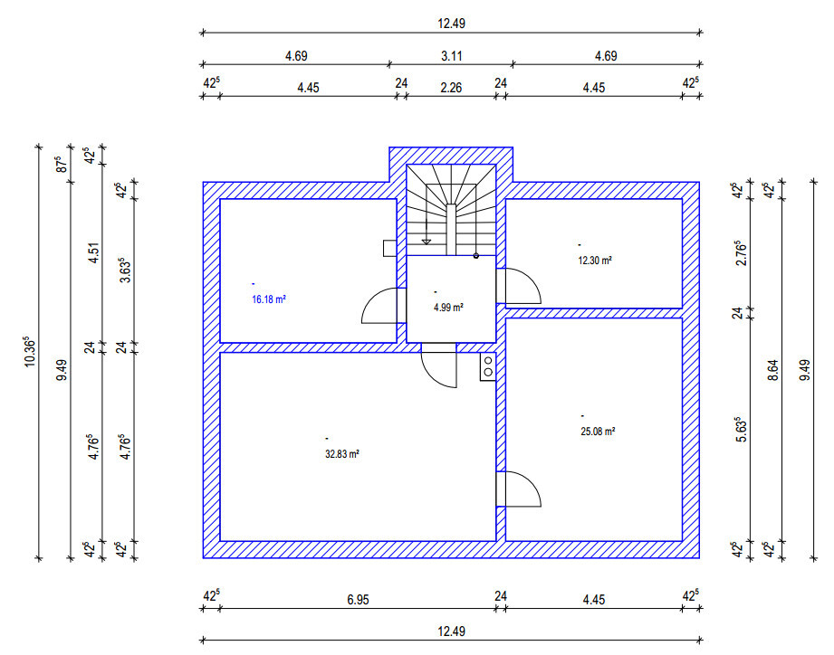

Anbei ein paar Ansichten.
Gegenueber dem ersten Entwurf von Seite 1 hat nun die Speis keine Tür mehr sondern ein Fenster.
Außerdem ist die Garage nach Norden gewandert, da sonst das Fenster im Bad OG nicht gepasst hätte.
Als nächsten Schritt werden wir uns den Eingangsbereich noch mal Anschauen,
das Dach noch mal ändern (das ist noch nicht so wie ich mir das vorstelle).
Dann kommen die Fenster noch mal - sieht aktuell noch bisserl langweilig aus.

Grundriss Erdgeschoss: Doppelgarage, Kochen/Essen/Wohnen, Speis, Diele, WC, Arbeitszimmer.
Grundriss eines Gebäudes mit mehreren Zimmern, Treppe, Luftraum und Flächenangaben in m².
Speisekammeränderung ok ... aber sonst sehe ich keine Verbesserung? Möblierung sieht man auch nicht mehr, noch nicht mal eine Beschriftung der Räume. Wie viel Dachüberstand ist das denn jetzt vor der Küche? Ich schätze mal 350 cm.
Küche noch immer mit dem Riesenabstand zwischen den Zeilen und der Fernab-Position vom Kühlschrank.
Möbliere auch mal die geschützte Terrasse. Ich würde z. B. beim Erker die bodentiefen Fenster rechts und links eher als normale Fenster ausführen, dann kann man in der Nische der geschützten Terrasse wenigstens eine Eckbank oder so stellen.
Und dann ... wo sind die Höhenlinien? Vor der Garage sollen doch bestimmt noch 5m Einfahrt sein. D. h. die Haustiefe ist dann ca. 19m an der Südseite. Lt. Lageplan:
sind da von planoben links bis 19 m südlich nach planrechts ca. 300 cm Höhenunterschied ... wie soll das gelöst werden? Dazu ergeben deine letzten Pläne überhaupt keine Erhellung.
Fensterlösung vorm Treppenhaus:
Hmm .. putzen?
So ein liegendes Fenster im Wohnbereich:
Ich finde, das passt nicht zu den gewaltigen Dachüberständen, genausowenig passen die französischen Balkone. Zumal diese gleich an der Trennwand der beiden Kinderzimmer sind. Möbliere mal die Kinderzimmer ... von außen sieht man die sich anbietende Schrankwand dort dann schön in voller Höhe.
Nee, das überzeugt mich nicht, vor allem fehlt mir hier komplett das Höhenkonzept.
