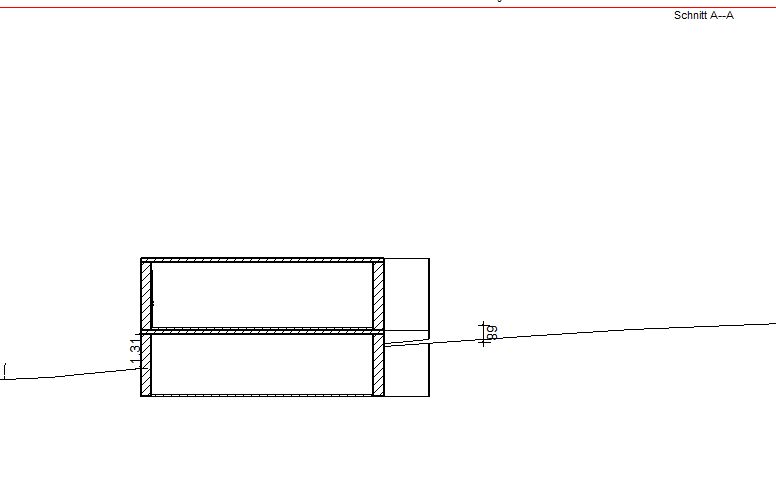

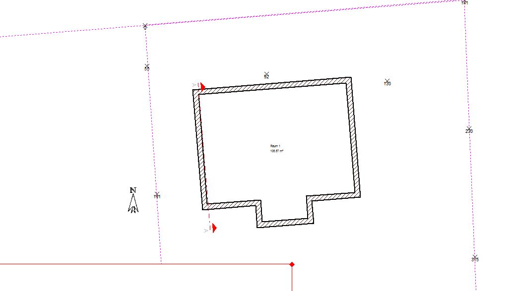

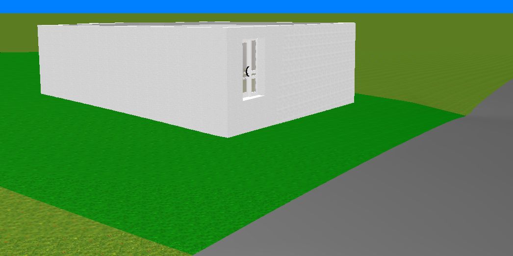

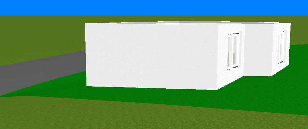

Ich habe das mal im Hausplanungsprogramm etwas nachgebildet.
Du darfst ja auch nur Max. 75 cm abtragen bzw. vorhandenes Gelände erhöhen.
Jo...das ist ein Problem, ich weiss.....
Vielen Dank für deine Muehen!!

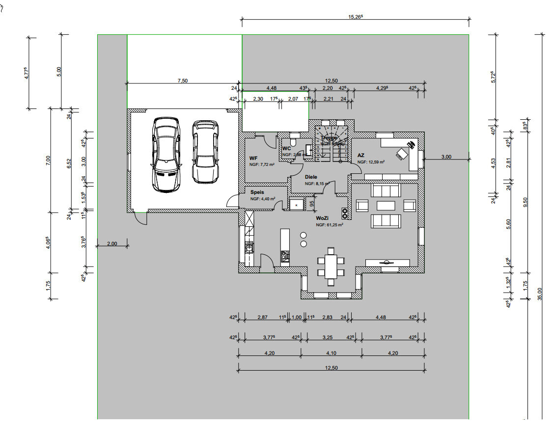

Hier der Grundriss noch eingepasst ins Grundstück (nur Entwurf, nicht Final).
Geht Richtung Süden noch ein Stück weiter, hats leider abgeschnitten.
Grundriss eines Einfamilienhauses mit Doppelgarage, Küche, Esszimmer und Wohnzimmer.
Wie kommst du auf die 2m Abstand planlinks? Ist da nicht Vorgabe 0 oder 3 m?
Und planrechts 3 m Abstand von der Wand gemessen, aber, bei dem Dachüberstand könnte das auch mehr werden. 5m von der Straße entfernt ist das Gelände bereits rund 100 cm höher als an der Straße und steigt noch an. Das wird schwer mit einer Einfahrt, denn der Gartenaustritt soll ja ebenerdig sein - oder? Und da ist das Gelände dann sogar ca. 180 bis 200 cm höher als vorne an der Straße.
Wie ist denn die planerische Konstellation generell angedacht? Einen Architekten würde ich hier für SEHR sinnvoll erachten. Architekt, nicht Planer irgendeines Bauunternehmens.
