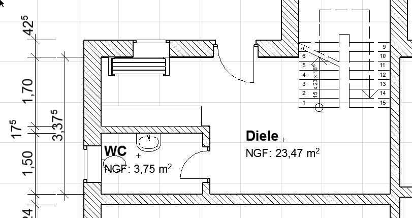

Windfang, Diele, Speis, WC:
Ich finde die Aufteilung, sagen wir's mal vornehm: suboptimal. Ihr verschenkt soviel Platz!
Die Diele ist vom Wohnbereich durch Türen abgetrennt, wozu dann noch einen extra Windfang? Entweder ihr gestaltet den Bereich um die Treppe offen in den Wohnbereich (hat auch seinen Reiz) oder ihr belasst es so, aber dann braucht ihr keinen Windfang extra. Ich würde die Garage etwas mehr Richtung Norden schieben (wenn's geht), der Speis ein Fenster gönnen, die Eingangstüre nach rechts verlegen, da wo jetzt das WC ist und quasi mitten im Raum steht. Macht das Klo nach rechts an die Wand zur Garage. Dann ist dieser verwinkelte Eingangsbereich entzerrt, ihr könnt die Speis anders dimensionieren und ihr habe den oben bereits erwähnten Engpaß zwischen Windfang und Diele entsorgt. Insgesamt bleibt mehr Platz in der Diele/Windfang, weil das Klo aus der Mitte heraus kommt. Ggf. kann man auch noch mal überlegen, ob man das WC etwas langgestreckter plant und wie ich dann die Speis plane. Ich glaube, so könnt ihr den Raum viel effektiver nutzen.
Du meinst sowas wie im Anhang, @BeHaElJa -Like. Die Variante haben wir schon durch.
Hat mir persönlich sehr gut gefallen, vor allem die Treppe kommt da viel besser zur Geltung, meine bessere Hälfte war aber nicht so überzeugt. Da die Garage aber in den Westen muss haben wir in der Variante auch kein "Klo-Fenster". Auch nicht schön.
