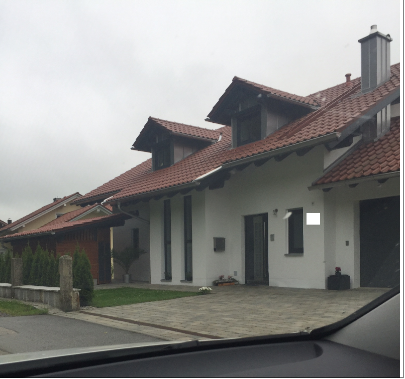

Hier ist das OG weder ein Vollgeschoss noch treffen die Regeln 50/75 cm Knietock zu. Soweit man das erkennen kann.
Naja, noch nicht aber wie gesagt ist das Work in Progress.....
Du und andere hatten nach Ansichten gefragt und hier sind die ersten Entwürfe.
Und, wie ich schon schrieb. Das Haus zeigt keine Lösung für dein Hang-Grundstück. Ypg ist das ja auch aufgefallen.
Ja, drum poste ich ja hier, siehe Eingangspost.
Wir können dir aber keine Planung am Hang machen.
Ist das gezeigte Bild aus derselben Straße?
Nein, dass hat damit nichts zu tun.
