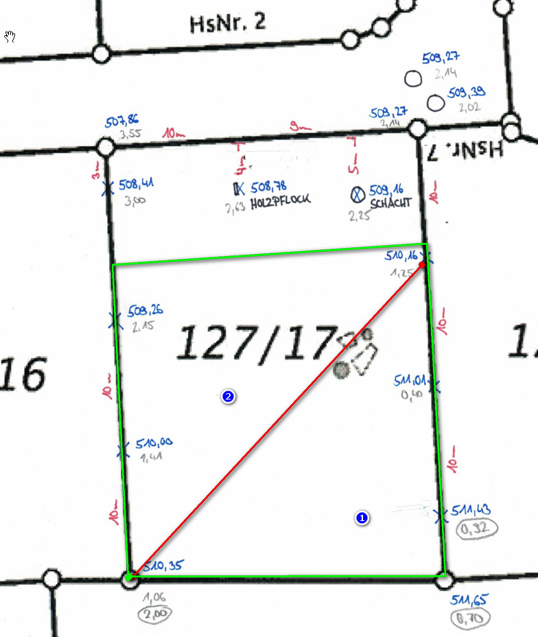

Zu dem Hang erst mal:
Ich glaub jetzt nicht dass das jetzt so ein komplizierter Hang ist.
Grundstücksgrundriss mit grüner Umrandung, roter Diagonale und Parzellenangaben
Vorgehensweise ist meiner Meinung nach recht einfach:
Zwischen der rot eingezeichneten Diagonalen hat es ungefähr die gleiche Höhe (ca 510,25m).
Nun tragen wir einfach von [1] entsprechend ab und nutzen dies zum auffüllen bei [2].
So entsteht schon mal ein 25x25m grosser Bereich (im Bild Grün) auf relativ gleichem Hoehenniveau von 510,xx).
Ganz im Süd-Osten bleibts bisserl höher, was aber auch nicht so schlecht ist wegen Sichtschutz usw..
Wenn ich jetzt vom Norden her die Einfahrt betrachte fehlen im NordOsten gerade mal 0,75 m auf 510,xx m,
im NordWesten vom auessersten Punkt 2,10m auf 10m Länge bzw. 1,60m auf 7m Länge.
Das sollte doch normalerweise kein Problem sein?
Als Laie würde ich sagen ich mach aus der Einfahrt eine Auffahrt, die bequem ansteigt (50cm?) und in der Garage mündet.
für den Rest der Steigung nehm ich dann beispielsweise eine Ausentreppe um auf das Niveau von 510,xx m und somit in den Eingangsbereich zu kommen.
ach ja, und Keller ist ja auch geplant.....
Äh ... du musst doch die Garage planlinks setzen - oder?
Deine grüne Fläche beginnt ca. 8 - 9 m von der Straße entfernt.
Und, wenn du die grüne Fläche auf rund 510 m hoch setzt, dann fehlt von oben links, Nordwest, rund 220 cm in der Höhe. Garage auf EG-Höhe müßte also von der Straße diesen Höhenunterschied überwinden und nicht 75 cm.
Vor allem wären das ganz schöne Erdmassen zu bewegen und auch wieder bebaubar, sprich fest zu machen.
Der Planer soll dir das ordentlich aufzeichnen.
