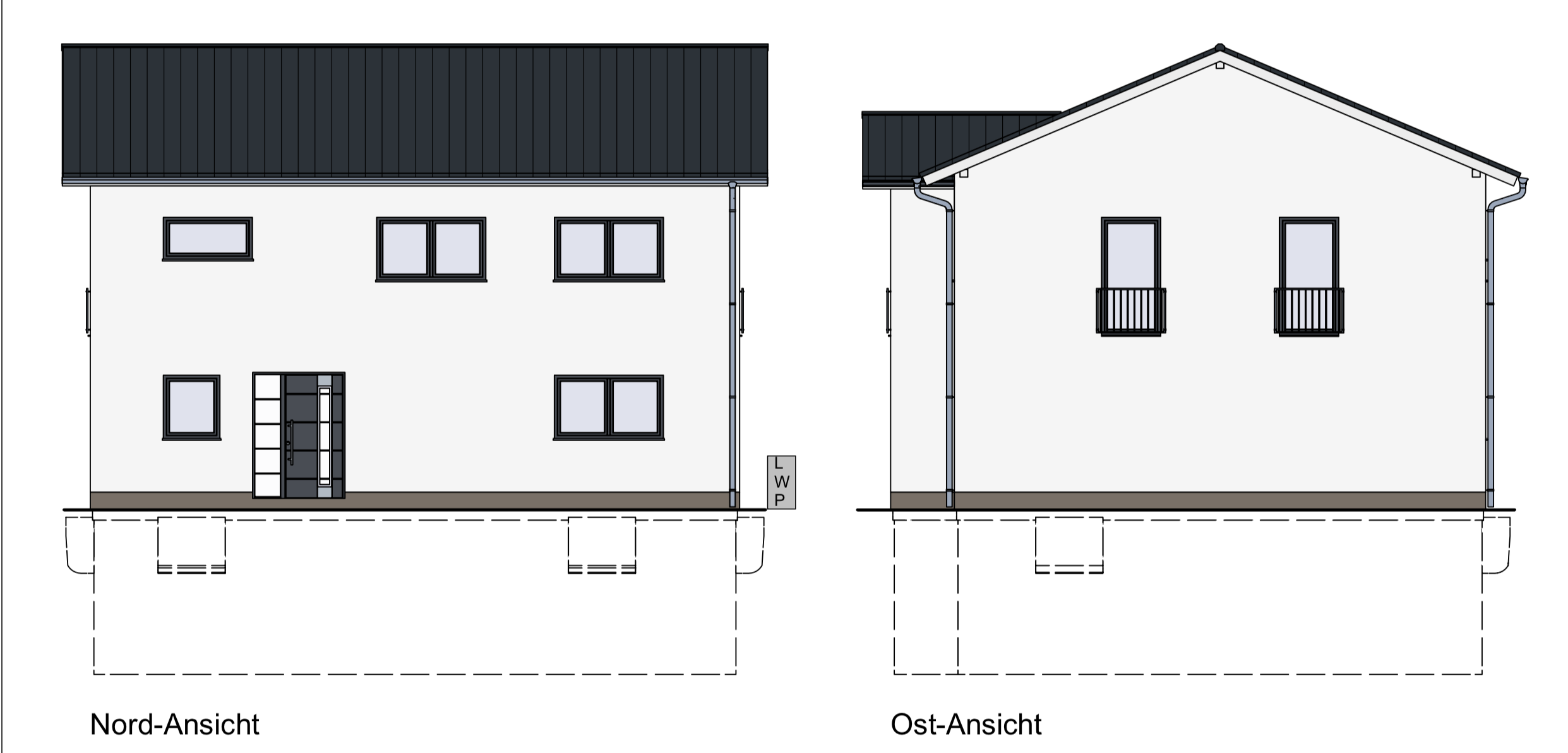

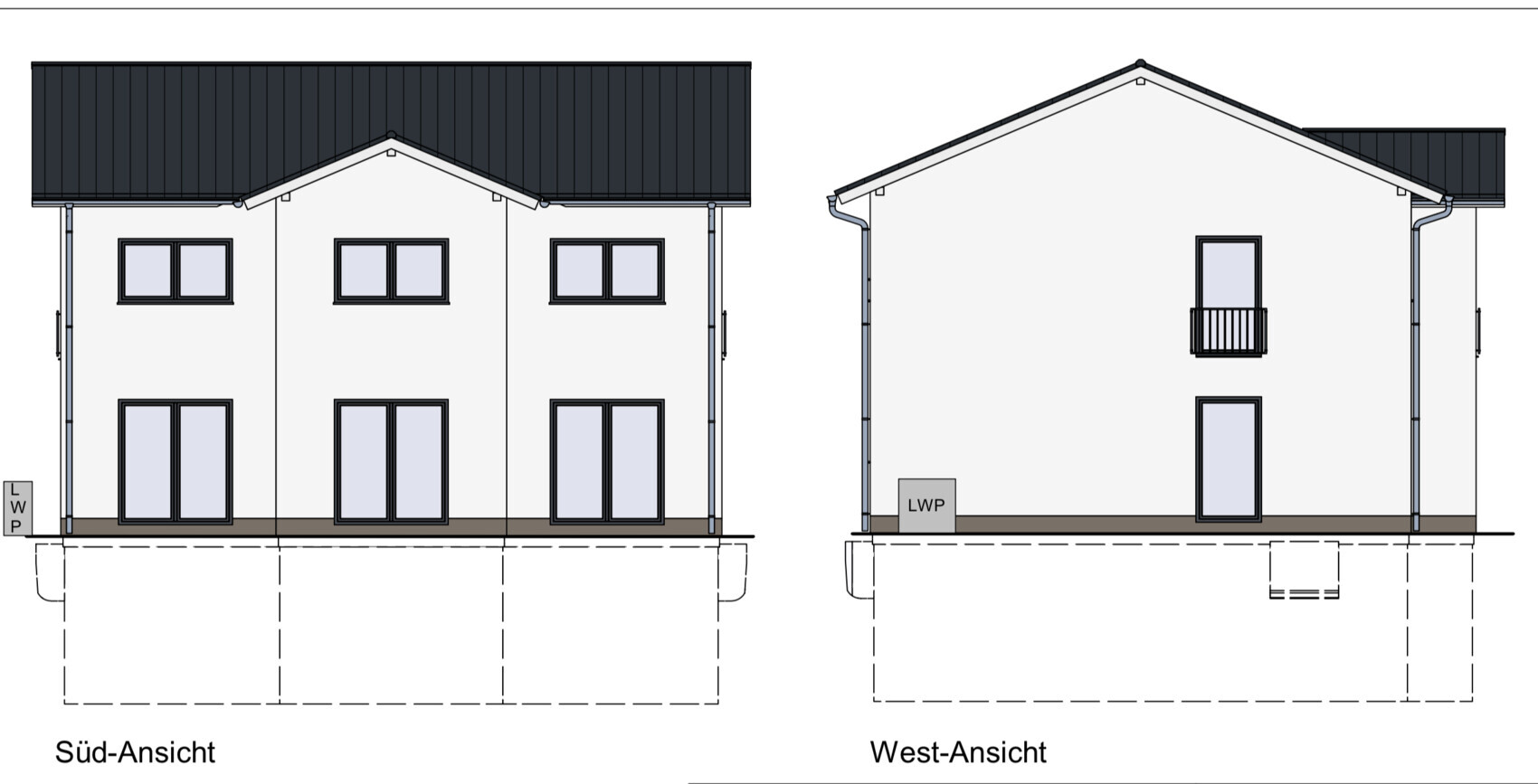

Könnt ihr euch mal die Brüstungshöhen der Fenster ansehen und Feedback geben?
An den Brüstungshöhen fand ich keinen Fehler. Aber sage bitte nicht, ich hätte hier zu selten darauf hingewiesen, daß Phantasiemaße zu Pfuschertaschen und gestörten Überbindemaßen führen. Von Richtmaßen hält der Planer hier wenig - und wenn, dann hält er sie wohl lieber bei den Öffnungen als bei den Mauern ein :-(
