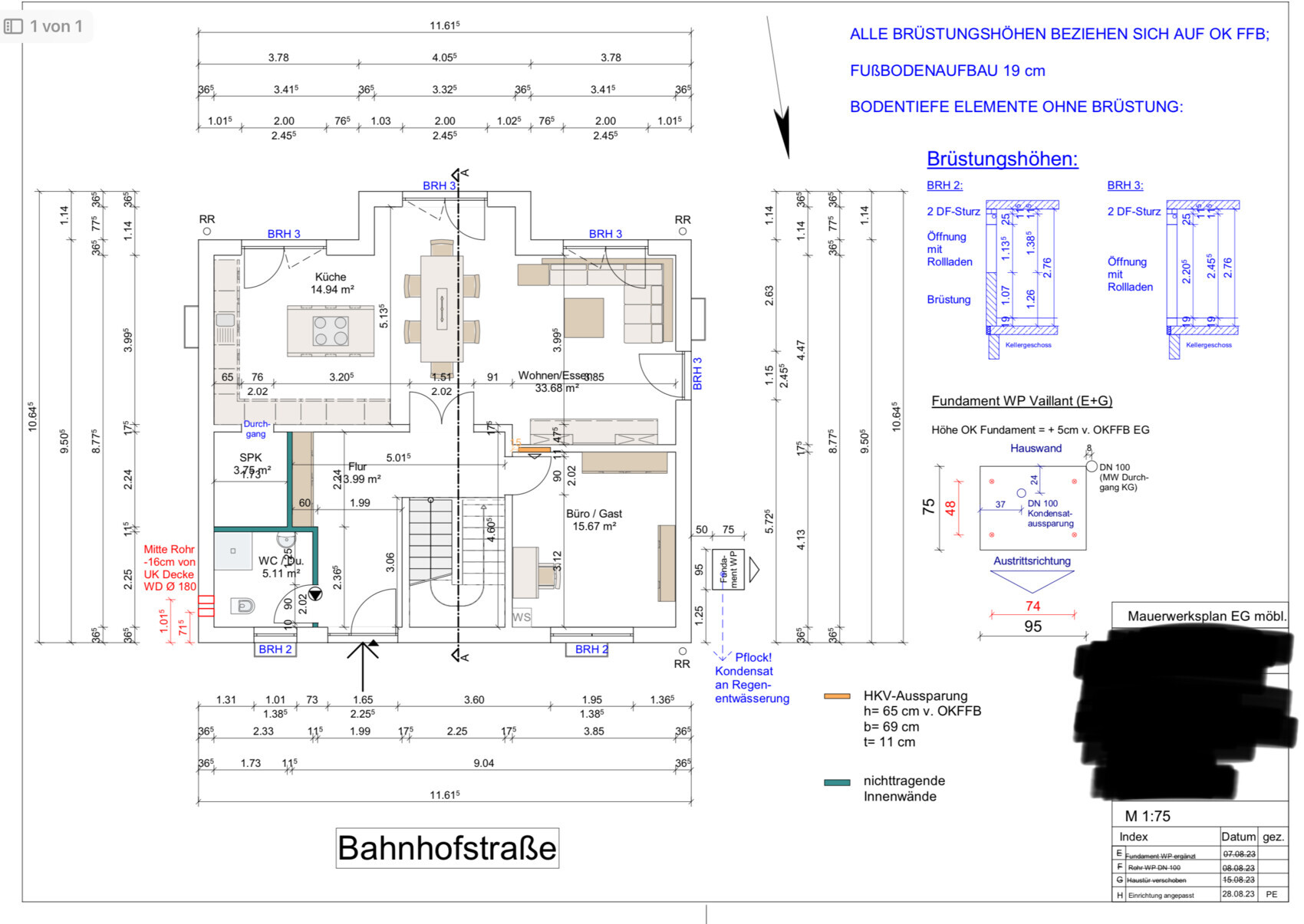

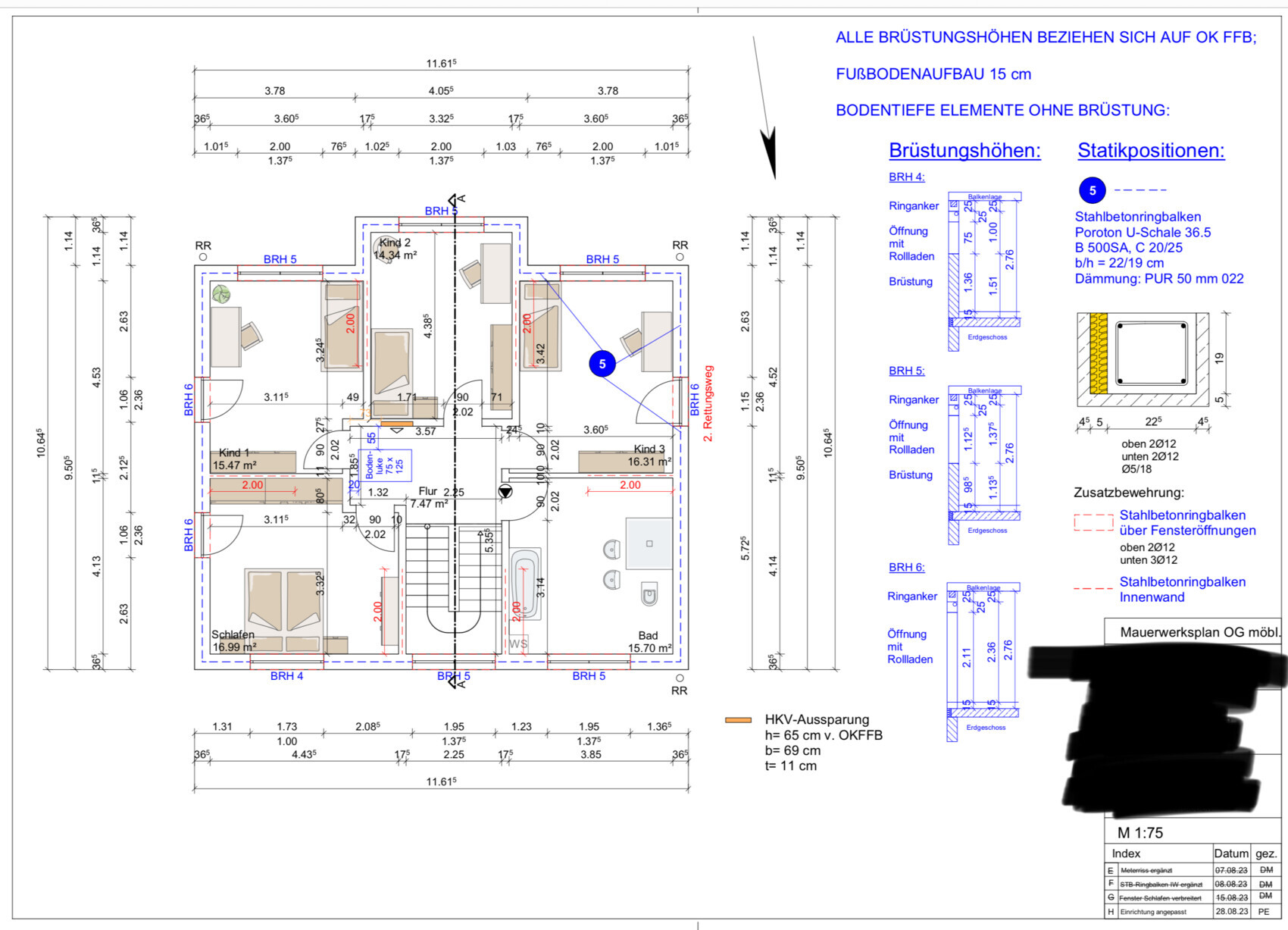

Laut der Baubegleitenden Qualitätskontrolle wird für das OG auch ein zweiter Fluchtweg gebraucht. Da macht sich ein Bodentiefes Fenster gut.
Da ist euer bodentiefes Fenster mit fixem Element unten aber nicht geeigneter als ein vielleicht breiteres Fenster mit moderater Brüstungshöhe.
07.06.23 22:10
Gregor_K schrieb:
wenn ich es richtig verstanden habe war der Vorschlag von euch das wir die Bodentiefen Fenster im OG rausnehmen
Wenn ich mich erinnere, ging es in den letzten Seiten um die Küche und dem fehlenden Ostfenster.
Gregor_K schrieb:
Unsere Garage ist auf der Ostseite mit Abstellraum hinten dran und steht leicht über das Haus. Würdest du das Fenster im Osten in der Küche auch setzen wenn du wüsstest das zwischen Haus und Garage/Abstellraum nur ca 1,60m Abstand ist?
Wir wissen ja nichts. Und soviel ich mich erinnere, habe ich mal vor Wochen angefragt, wo das Carport denn hinkommt. Da kam nichts von Dir, zumindest nichts von Dir, was der weiteren Planung hilfreich wäre. Genauso ist es ja mit der Möblierung gewesen: es kommen keine Antworten und Planungsgrundlagen von Dir, worauf man eine oder zwei Ideen herausarbeiten kann. Auch jetzt ist es etwas schwammig beschrieben.
Ich sag kurz und klappt, obwohl ich es eigentlich schon mehrmals erwähnt habe: ich würde definitiv auf jeder Seite des Hauses Fenster setzen. Auf jeder Außenwand des Allraumes mind. doppelt soviel, wie die DIN es für einen Raum, in diesem Fall Raumabschnitt, vorsieht. Und wenn möglich, auch auf jeder Seite des Allraumes zum Rausgehen. Das wäre der Plan und könnte gebrochen werden. Aber nimmer wegen eines Carportes oder anderen niederen Beweggründen. Wenn es nicht anders geht, weil sehr kleines Grundstück mit Auflagen oder Hochhaus nebendran, dann entsprechend planen. Ich würde aber nimmer die Freiheiten eines Einfamilienhaus künstlich einschränken.
Wir haben uns für einen französischen Balkon entschieden und gegen die Festverglasung unten. Das hatte ich noch nicht geschrieben, sorry.
X, Hochschrank und Side-By-Side-Kühlschrank.
Siehe Beitrag #129
Doch ich hatte geschrieben das die Garage in den Osten kommt und dahinter ein Abstellraum ist, aber vielleicht hätte ich das weiter ausführen sollen. Warum sagt mir der Küchenbauer dann das er mir kein Ostfenster empfehlen würde? Hatte der vielleicht keine Lust sich über das Fenster Gedanken zu machen?

Wir wissen ja
Aber bitte nur mit fest eingeplanter Verschattung.

Könnt ihr euch mal die Brüstungshöhen der Fenster ansehen und Feedback geben?
Wir sind alle recht klein. Das heißt, niemand ist größer als 1,72m.
