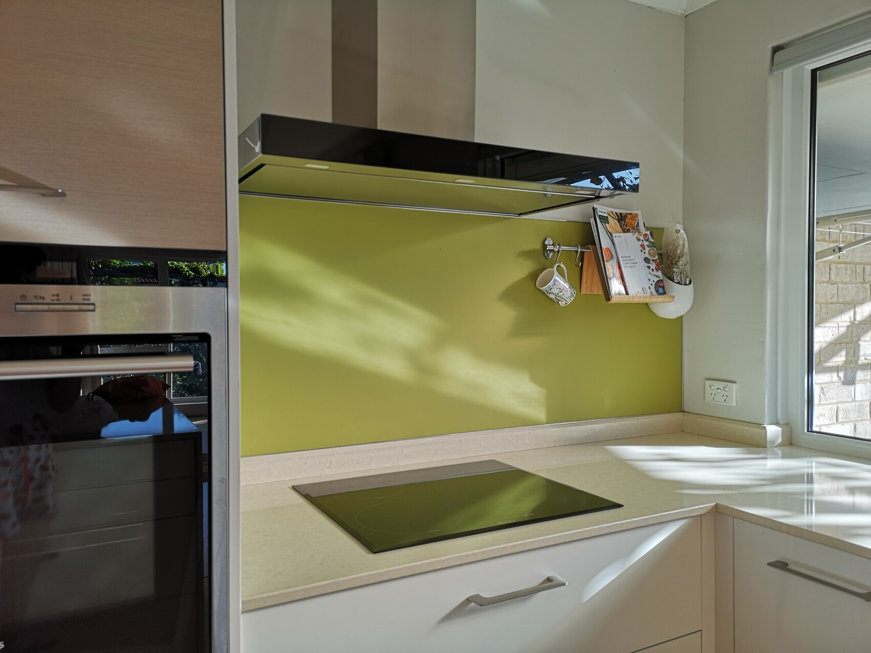

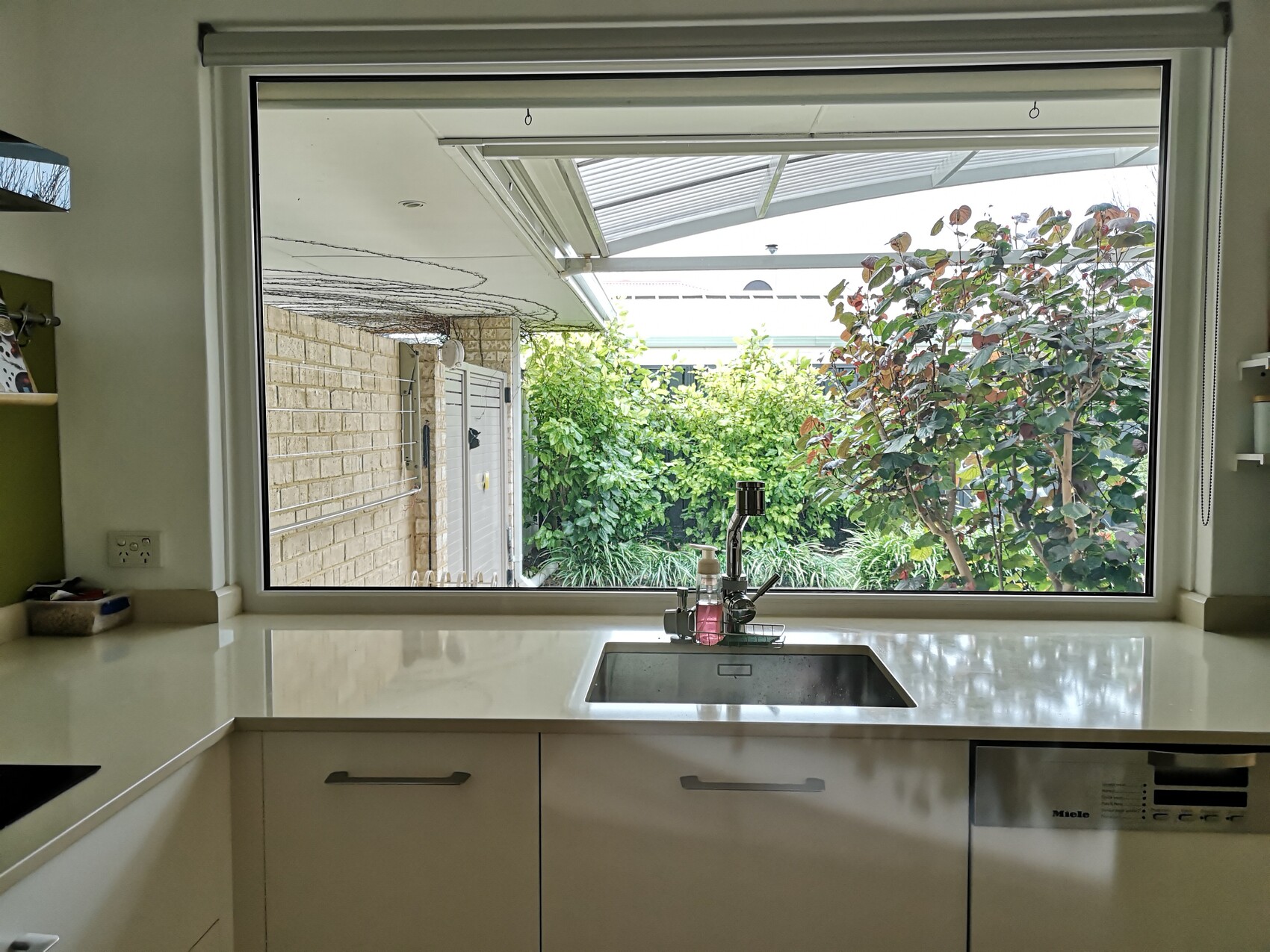

grundsätzlich finde ich das Küchenfenster wie im Plan genau richtig, so ist es bei mir.
An deiner planlinken Wand sind ein paar hochschränke, dann kochfeld, totes Eck und Zeile vor dem Fenster, also ein L. Dazu habe ich eine nackte, freistehende Insel.
Der Vorteil, wenn das Fenster weiter planlinks eingeplant ist, du hast wunderbar Tageslicht auf deinem Kochfeld.
Moderne Küche mit grünem Spritzschutz, Induktionskochfeld und Fenster seitlich.
Küche mit Spüle vor großem Fenster, Blick auf grünen Garten mit Bäumen.
bei mir ist das Wandstück 30cm breit, dann ein 2m breite Festverglasung.. Möchtest du Oberschränke, so würde das auch noch passen. Also ich finde es perfekt.

@evelinoz Das große Fenster macht echt was her und sieht toll aus. Wir hätten als Wandstück dann 45cm wenn es so bleibt, Hochschränke gehen da nicht aber Hängeschränke. Wenn ich das Foto von dir sehe habe ich mir umsonst „sorgen“ gemacht. 😀 DANKESCHÖN!

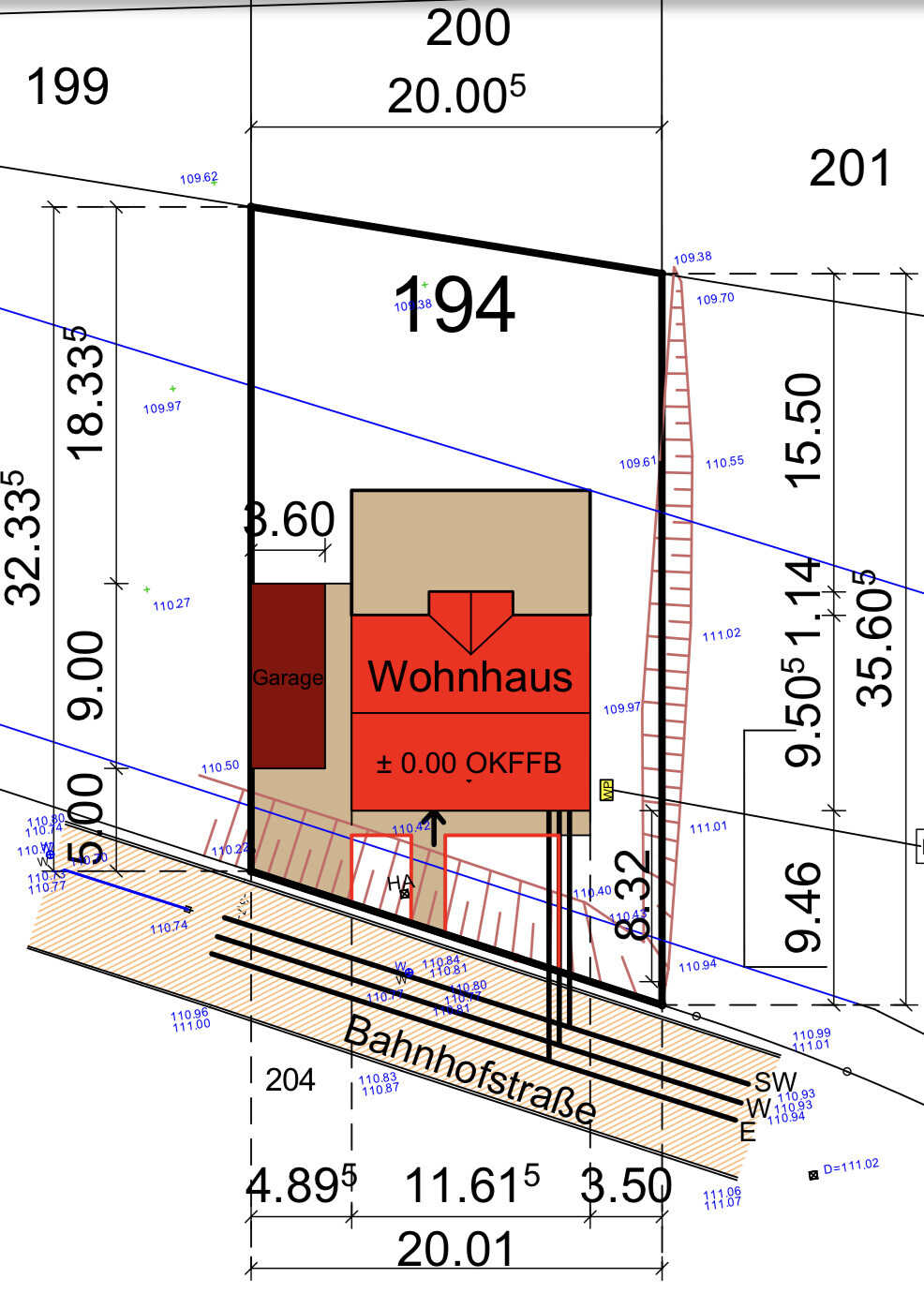

Ich würde das Haus noch etwas höher (h= 111,00 m Fertigfußboden EG) und Richtung Süden setzen.
Morgen möchte der GU mit mir die Höhenlage ( Oberkante Fertigfußboden ) besprechen. Hanghaus2023 hatte schon mal geschrieben das 111,00m Oberkante Fertigfußboden aus seiner Sicht gut wären. Ich möchte das Haus auch nicht zu hoch setzen damit man möglichst ohne Treppe ins Haus kommt. Der Nachbar hat 111,5m und ich finde es zu viel.
@ypg
@11ant
@kbt09
Auf welche Höhenlage würdet ihr das Haus setzen? Vielen vielen Dank!!!!!
Um es einschätzen zu können habe ich euch nochmal den letzten Lageplan reingestellt.
Da ich in einer scheinbar seltenen Region auf dem platten Land lebe, wo immer noch _mit_ dem Hang auch _unter_ Straßenniveau gebaut wird (anstatt das Gelände zu vergewaltigen) und wo auch kein Problem gesehen wird, wenn man die Auffahrt zur Garage abfährt 😉 … bin ich wohl in diesem Bereich etwas allein mit dem Rat: gehe Deinem Bauchgefühl nach. Letztendlich hast Du doch eh Keller und seitlich eine Einliegerwohnung, die man auch auf anderem Niveau halten kann.
07.03.23 00:07
Da habe ich Dich mit jmd anderen verwechselt 🙂
