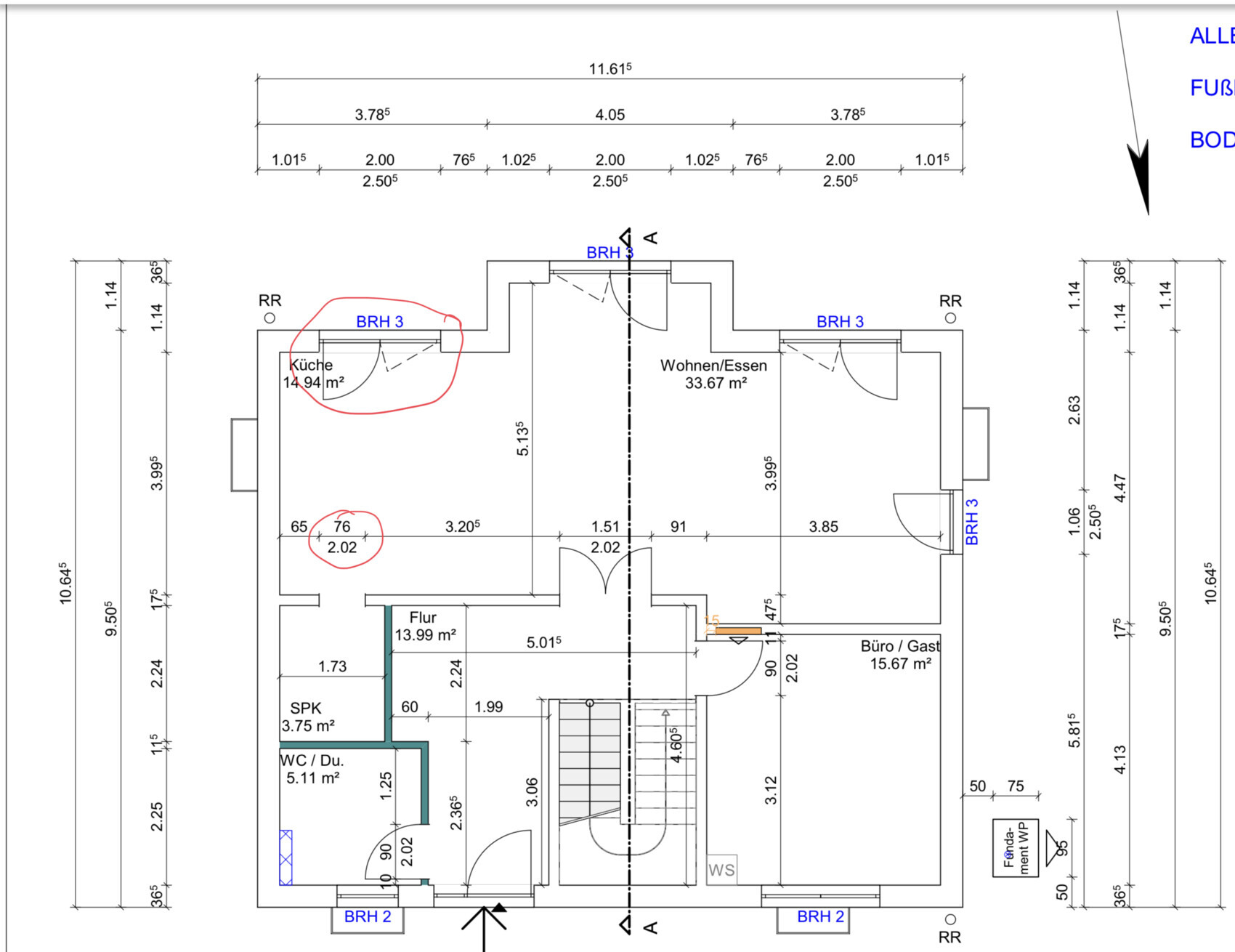

Gregor_K
01.04.23 11:12
#84
Bezogen auf Beitrag #84 bin ich euch noch die Rohbaumaße schuldig. 😉

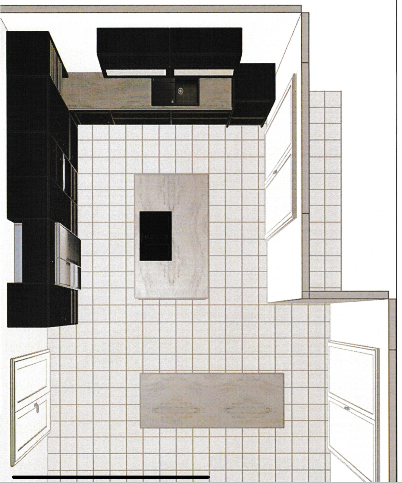

2 Dinge wollte ich mit euch besprechen.
1. Der Küchenplaner hat mir gesagt das die optimale Türbreite für den Zugang Küche zur Speisekammer 80cm sind bei einem Abstand zur Wand von 65cm. Dann passt der Küchenschrank perfekt zur Türöffnung. Ich hatte mit dem GU besprochen das es vermutlich besser ist das nächst passende Rohbaumaß für eine DIN gerechte Tür zu nehmen. Das sind dann 76cm und hätte den Vorteil das man auch nachträglich noch eine DIN gerechte Tür einbauen kann. Würdet ihr das auch so machen oder sollte ich die 80cm nehmen?
2. Der Terrassenausgang an der Küche hat nun eine normale Tür. Ich überlege ob es nicht besser wäre dafür eine Hebeschiebetür zu nehmen. Auch ohne Hebeschiebetür lässt sich die Tür öffnen aber der Verkehrsweg wäre versperrt.
Was meint ihr zu den beiden Punkten?
