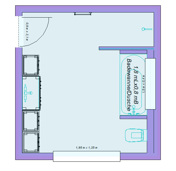

Gregor_K 19.03.2023 09:50
Guten Morgen,
am 29.03. sind wir zur Badbemusterung. Über den Online Planer des Unternehmens habe ich mal versucht ein T Bad zu planen. (laienhaft) Mindestens eine Sache würde ich wohl direkt wieder ändern. 🤨
Was mir außerdem direkt aufgefallen ist, die T-Bad Variante nimmt relativ viel platz weg. Ich habe aber auch die Dusche großzügig bemessen. (2,1m x 1,1m) Wenn ich mir mal unser aktuelles Bad anschaue dann stört mich vor allem eins, wir haben zu wenig Schränke wo man etwas verstauen kann.
Daher würde ich vermutlich bei dieser Variante folgendes ändern.
- Badewanne und Waschbecken tauschen um mehr „Schrankfläche“ zu haben
- Dusche und Toilette tauschen
Mich würde interessieren wie ihr das BAD Planen würdet?

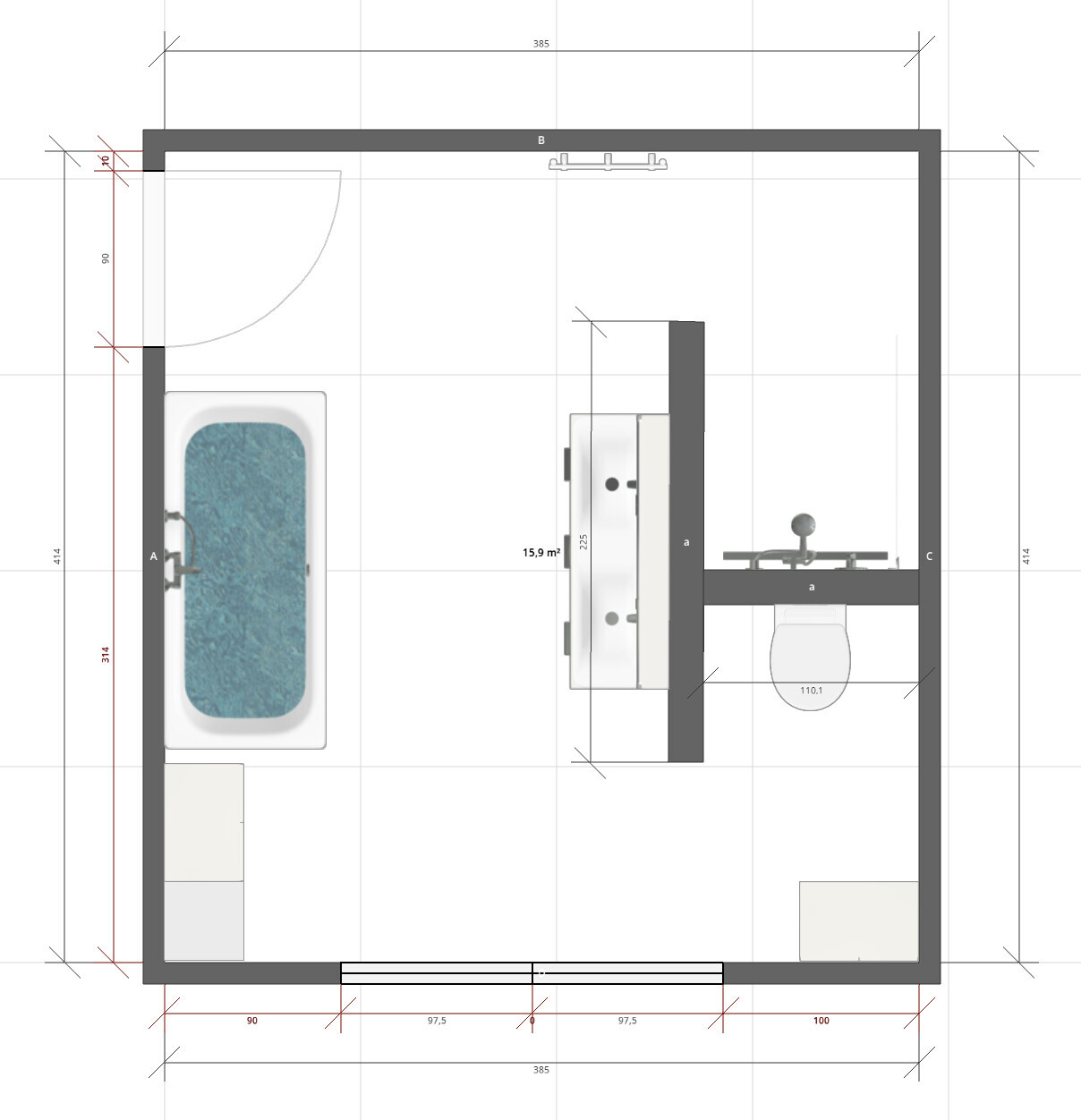

K a t j a 19.03.2023 15:55
Nunja, ein annähernd quadratischer Raum - da neigt man schnell zum T. Wieso sich die Anzahl der Schränke ändern sollte, wenn Du Waschbecken und Wanne tauschst, erschließt sich mir noch nicht.
Alternativ wäre vielleicht auch sowas denkbar:
Grundriss Badezimmer: Tür links, Badewanne/Dusche rechts, Waschbecken links, Toilette rechts
hanghaus2023 19.03.2023 17:57
Mir schon, Sind ja fast 90 cm mehr Wand.
Aber Toi und Dusche würde ich nicht tauschen.
