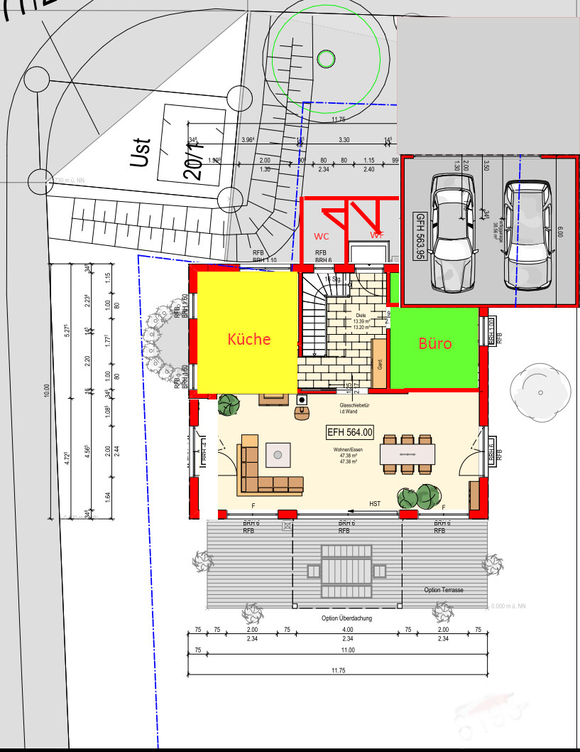

Sieht igrend jemand eine alternative Anordnung der Garagen/Carports, die wir nicht auf dem Schirm haben und einen anderen Ansatz reinbringt?Verstehe die Frage nicht. Dein Haus steht doch schon maximal im Norden. Wo willst Du denn jetzt noch Gartenfläche generieren? Oder geht es um die Autos wegen der Kurve?
Ich würde ja so nicht mein Leben lang einparken wollen. Deswegen würde ich die definitiv drehen und Notfalls lieber noch ne kleine Ecke überbauen. Nur mal angedeutet - Treppe, Flur, WC ect. müsste natürlich noch geschönt werden:
Aber mehr Garten sehe ich nur, wenn Du das Nachbargrundstück dazu kaufst.
Hast Du auch mal Maße?
Es kommt nämlich bei Deiner Ausgangsplanung mit der Garage auf jeden halben Meter an, wie viel Platz man da zum kurven und wenden hat.
Wir selbst haben solche Situation, nur mit einer Auffahrt von 5 Meter Breite. Insgesamt haben wir vor dem Garagentor 10 Meter Breite....
Allerdings glaube auch ich, dass sie eben NICHT in die heiligen 5 Meter gestellt werden darf.
Das gilt für die Grenzbebauung im Baufenster. Der Strassenstreifen außerhalb des Baufensters ist laienhaft ausgedrückt doppelt geschützt, damit die Sicht des Strassenverlaufes großzügig bleibt und Pkws vor ihren Garagen stehen können und nicht die Straße blockieren.
Du bewegst Dich also mit Deiner Planung auf wackligem Terrain, was sehr ärgerlich sein kann, wenn sich später rausstellst, dass Du dort eben nicht bauen darfst.
Aber der Hof ist nmM eh zu schmal, um sich mit den Autos dort angenehm und sicher zu bewegen.
Das wird einem täglich ärgern.

Ich sag mal so: das Haus hat sich auf diesem Grundstück der Anfahrts- und Parksituation anzupassen, ob man will oder nicht.
Und dann muss man da auch mal anfangen und schauen, ob man etwas ändern sollte und damit leben kann. Man hat ja fast immer zwei Optionen, und sich da an „eigentlich hätten wir aber...“ oder „dann wird aber der Garten kleiner“ ein Korsett zu binden, wo die Schnürung immer enger wird, sollte man sich an Option 2 mal versuchen mit dem Ziel, dass das Korsett sich wieder lockert. Denn Du hast von der 1,5 Meter breiten Rasenfläche weniger Lebensqualität, wenn es im Umkehrschluss bedeutet, dass Ihr jeder jeden Abend und Morgen auf Eurem Hof 5 Minuten hin- und hercruisen müsst.
Insofern würde ich die Garage als Grenzbebauung sehen, aber von vorn anzufahren. Das macht glücklich.
Dann sind vorn 11 Meter weg, verbleiben 19, die man auf der Länge gut auf Haustiefe und Grundstück aufteilen kann.

Traufgänger schrieb:Keiner braucht eine Garage, außer ihr wollt Dienstwagen mit MPs über Nacht mit aufs Grundstück nehmen. Carport oder nackter Stellplatz tut es ansonsten auch.
Leider brauchen wir eine breite Garage mind. 6x6 mit 2 Stellplätzen.
kaho674 schrieb:
Ob die so nah an die Straße darf, ist m.E. sowieso fraglich.
Garage. Nach Landesbauordnung in Baden Württemberg, darf 9,00m Garage auf die Grenze bis 3,00m Wandhöhe.
Die Küche in Süden wollten wir nicht, damit wir ein schönes großes Wohnzimmer haben, ich tendiere eher zu Küche nicht direkt einsehbar vom Sofa aus
Dann wird dann aber leider die Küche sehr weit von der Terrasse weg sein. Man hat im Alltag (wenn wetterbedingt die Terrasse eine Rolle spielt) mehr den Bezug Küche/Gartentisch, denn der Gartentisch auf der Terrasse ersetzt ja den esstisch im Essbereich. Man läuft als Familienmitglied zig mal am Tag diese Strecke - ob man will oder nicht. Auch die Kinder: Kühlsvhrank/Sandkiste.
Der Alltag bzw Feierabend in einem Haus sieht nun mal bei gutem Wetter eine Nutzung von Sofa gar nicht vor. Großes WZ ist ja ok, aber mehr Fläche ist eigentlich im Alltagslebensraum notwendig, und da ihr wohl tagsüber etwas anderes zu tun habt als sich im WZ zu bewegen, sollte man mal das ein oder andere überdenken.
Die Idee war Esszone im Südosten (Morgensonne) , Wohnecke im Süd-Westen (Abensonne)
Ich will in der Küche bodentiefe Fenster. Die 3-D Simulation mit der Garage von meinem Nachbar zeigt,
dass die Sonne je nach Jahreszeit ab ca. 8.30 Uhr dann direkt in die Küche fallen kann, man bekommt schon
Licht rein, auch könnten wir etwas unserer Westzone herschenken und dass Haus 3,50m oder gar 4,00 m wegsetzen.

Traufgänger schrieb:Was wäre zb die Alternative? Haus drehen...
aber es bringt die Tatsache mit sich, dass wir im Süden Platz verlieren.
Wenn man Angst hat, dass die „10 Meter Garten“ nicht reichen, weil ja auch noch Terrasse Fläche nimmt, dann kann man auch ne Eckterrasse im SW planen oder die Sichtachsen diagonal verlaufen lassen. Diagonal ist mehr als gerade

Traufgänger19.06.22 17:30Hallo zusammen, ich muss den Thread nochmal rausholen. Bedingt durch die Anordnung der Trafostation auf dem Grundstück hänge ich an meiner Garage, die eine gewisse Anordnung vorgibt. Jetzt waren wir recht froh über den großen Raum im Süden, die Frage ist aber lieber Küche OST-SÜD
oder KÜCHE West Süd. Hier bin ich grundsätzlich hin und hergerissen. Vielleicht hat ja noch jemand eine coole Idee? 🙂
Traufgänger19.06.22 21:51kbt09 schrieb:
Toll .. wie wäre es mit passenden Grundrissbeispielen? Da beide Versionen etwas haben, also sind die weiteren Randbedingungen entscheiden .. Terrasse, Wege, Vorräte usw.hallo kbt, danke für den hinweis. Ich lade es gleich hoch, muss noch paar sachen rauseditieren.
