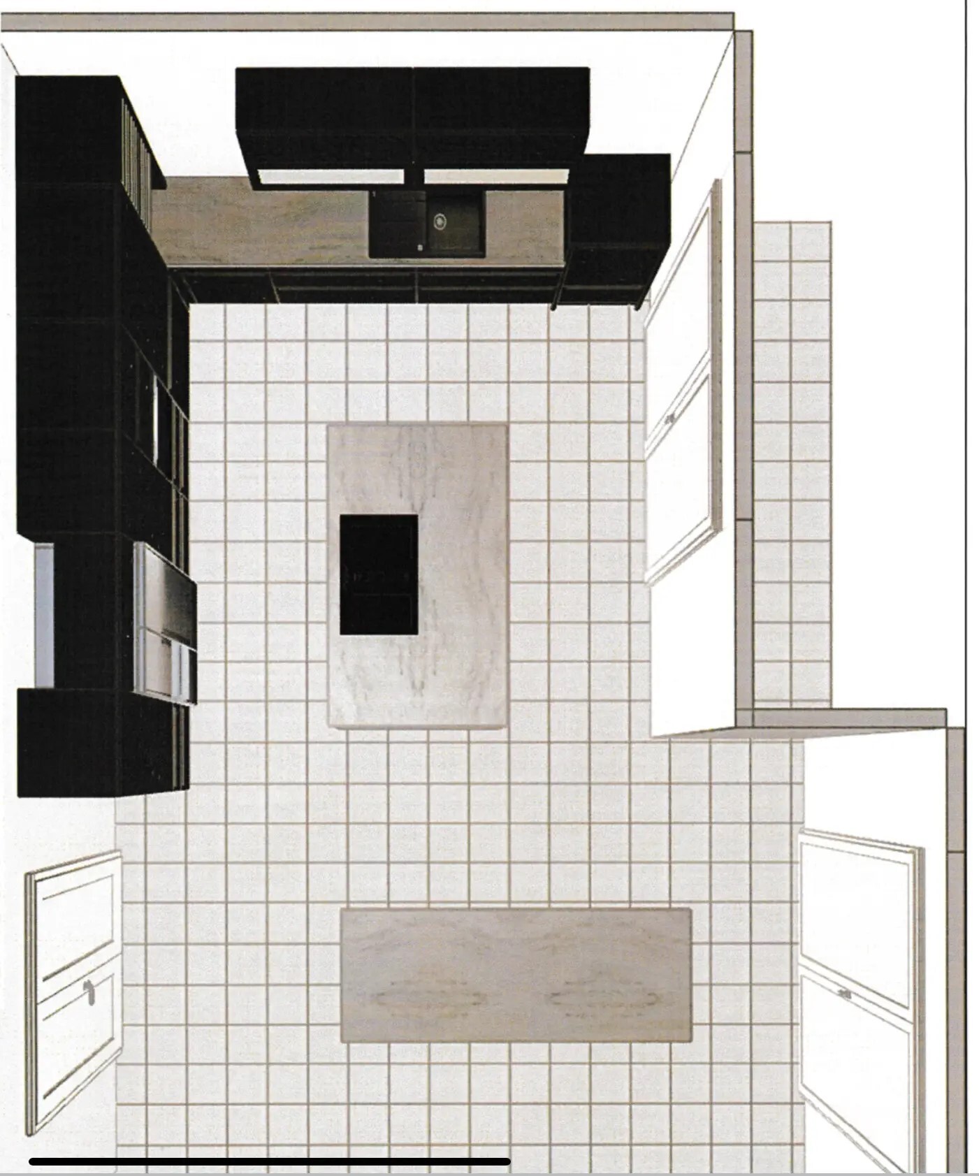

Warum hat das Haus im EG kein Ostfenster?
Da würde ich nicht drauf verzichten wollen! Wo kommt das Carport hin?
Ich glaube der Küchenbauer meinte das wir besser darauf verzichten sollen. Im Bereich der Spüle liegt ja auch gerne mal bissel was rum und das sieht man dann eben auch.
Die Garage kommt in den Osten und dahinter ein Schuppen.

Schorsch_baut 29.05.23 20:35
Ok, das ist ja mal eine herrlich absurde Begründung, warum man auf ein Fenster verzichten soll. Damit der Lieferdienst nicht das dreckige Nutellamesser oder benutzte Weinglas sehen soll?

ypg 29.05.23 21:42
Wie jetzt? Das ist doch nicht ernst gemeint, oder? Schwachsinn hoch 3!
Der hat keine Lust auf Ausmessen des Fenstereinlasses… was hat der früher verkauft? Keller, Container?… ich würde dem was husten!
Mindestens an der Spüle gehört Tageslicht in Form von Fenstern und Lüftungsmöglichkeit.
Wer will stur gg eine Wand schauen, wenn er arbeitet? Das hat man mich nicht einmal gern in der Kellerwerkstatt.
Ostsonne ist eine nicht zu unterschätzende Lichtquelle.
Es sollte keine Außenwände ohne Fenster geben, das ist die günstigste Chance, Ausblick, Luft, Abzug, Licht und Raumgefühl zu bekommen.
