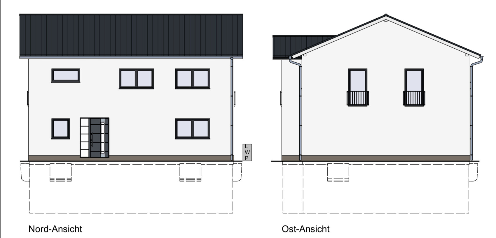

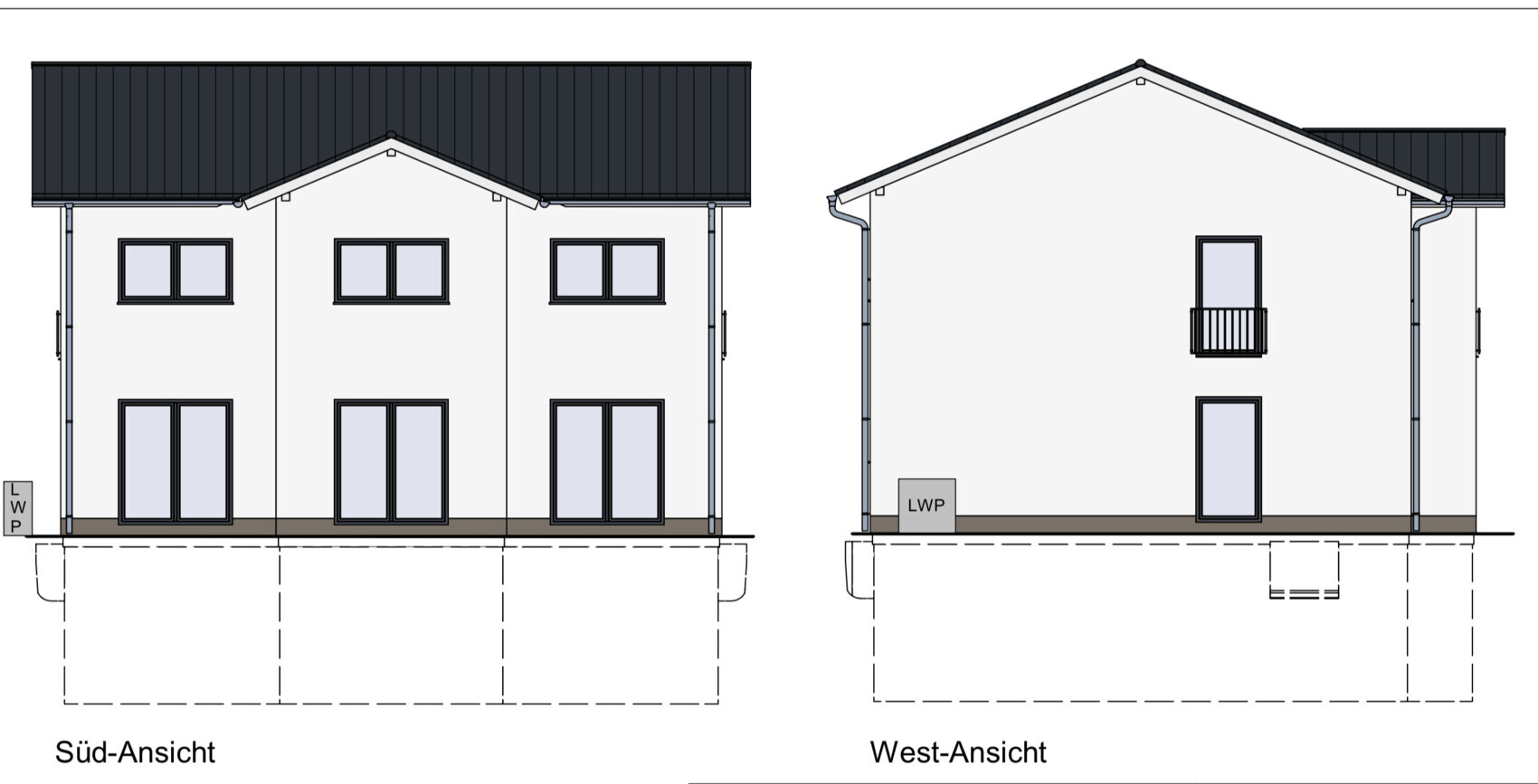

Gregor_K schrieb:
Könnt ihr euch mal die Brüstungshöhen der Fenster ansehen und Feedback geben?
An den Brüstungshöhen fand ich keinen Fehler. Aber sage bitte nicht, ich hätte hier zu selten darauf hingewiesen, daß Phantasiemaße zu Pfuschertaschen und gestörten Überbindemaßen führen. Von Richtmaßen hält der Planer hier wenig - und wenn, dann hält er sie wohl lieber bei den Öffnungen als bei den Mauern ein :-(

Gregor_K schrieb:
@kbt09
@ypg
Könnt ihr auch noch was dazu sagen? Besten Dank!
Wir haben oben FBM von 85cm. Höher würde ich das nicht haben wollen.
Spendiere doch mal die Ansichten, da könnte die Diskussion doch noch recht aktiv werden!

Hier die Ansichten für Nord, Süd, West Ost.
Nord- und Ostansicht eines weißen Hauses mit dunklem Satteldach, Fenstern und Eingang.
Süd- und West-Ansicht eines weißen Hauses mit dunklem Satteldach, Fenstern und Balkon.
29.09.23 00:33
Dann kicke ich mal das Treppenfenster raus und setze es weiter nach unten, und zwar vom Podest an die 85 cm.
