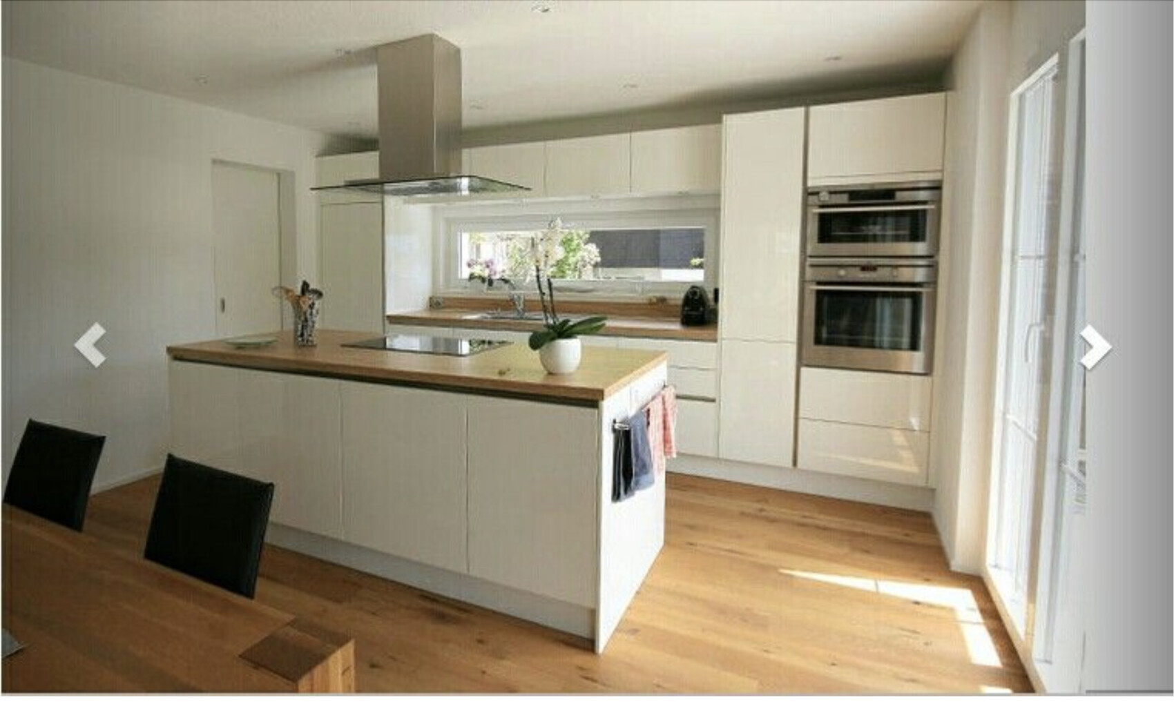

Das Ostfenster habe ich ja vor gefühlt 50 Beiträgen schon mal erwähnt.
Insbesondere erachte ich weniger die Spüle direkt am Fenster als wichtig sondern mehr die Arbeitsfläche neben der Spüle .. idealerweise so geplant, dass die Arbeitsplatte in die Fensterlaibung weiter geführt wird und damit eine schöne gut nutzbare Arbeitsfläche ergibt.
Gregor_K04.06.23 08:36

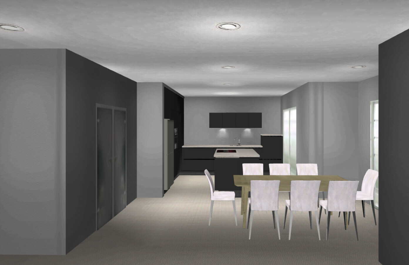

Ich weiß das du das erwähnt hattest und ich habe das mit dem Küchenplaner auch besprochen. Der hat sehr deutlich gesagt das er uns das nicht empfehlen würde. Ich habe mal ein Bild der Küchenplanung eingestellt. Links neben der Spüle ist eine 3-Fach Steckdose. Ich vermute, da kommt mindestens Wasserkocher, Kaffeemaschine und Toaster hin.

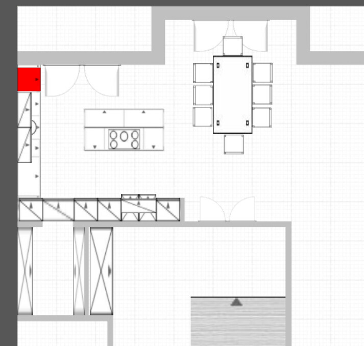

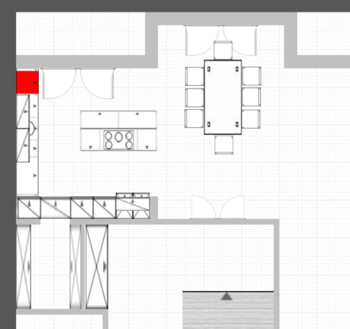

das ist die KFB Planung
Offener Grundriss mit Küche, Kücheninsel und Esstisch im Essbereich.
Grundriss: Küche links mit Kochinsel; Essbereich rechts mit langem Tisch und Stühlen.
mir wäre die Zeile in der KFB Planung planunten von der Optik zu lang, ich würde auf den Hochschrank planrechts vom Side By Side Kühlschrank verzichten. Planrechts vom Side By Side Kühlschrank Trockenbau, sodass er mit der Wand planoben abschließt. Wenn der Trockenbau dann etwas tiefer wird, Dekofächer mit Beleuchtung einbauen.

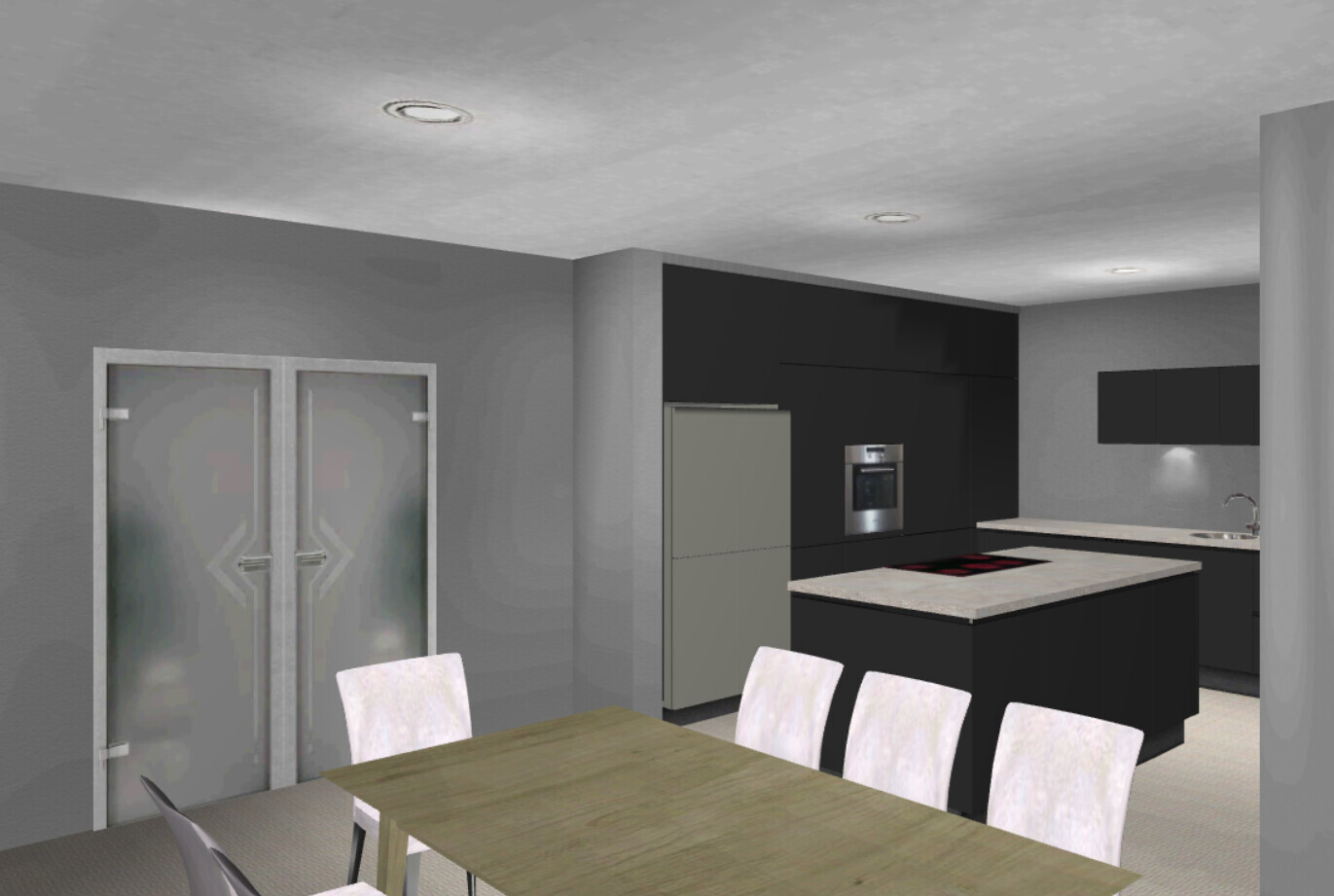

Moderne Küche mit schwarzen Schränken, Insel, Kochfeld und Esstisch mit weißen Stühlen.
Moderne graue Küche mit dunklen Schränken, Insel und Esstisch.
auch ich wollte auf der Wasserseite ein Fenster, ein Baufenster würde mir reichen. Ich glaube, es ist die Ostseite, das ist schön morgens.
Gut hast das sehr gut gezeichnet.
Das die Zeile in der Küche plan unten zu lang ist stimmt natürlich. Im Grundriss fällt das sofort auf, mich würde aber mal interessieren wie es real wirkt. Ich könnte mir vorstellen das man es kaum merkt. Ich bespreche das mal mit dem Küchenplaner wenn wir die Bestellung machen und entscheiden dann.

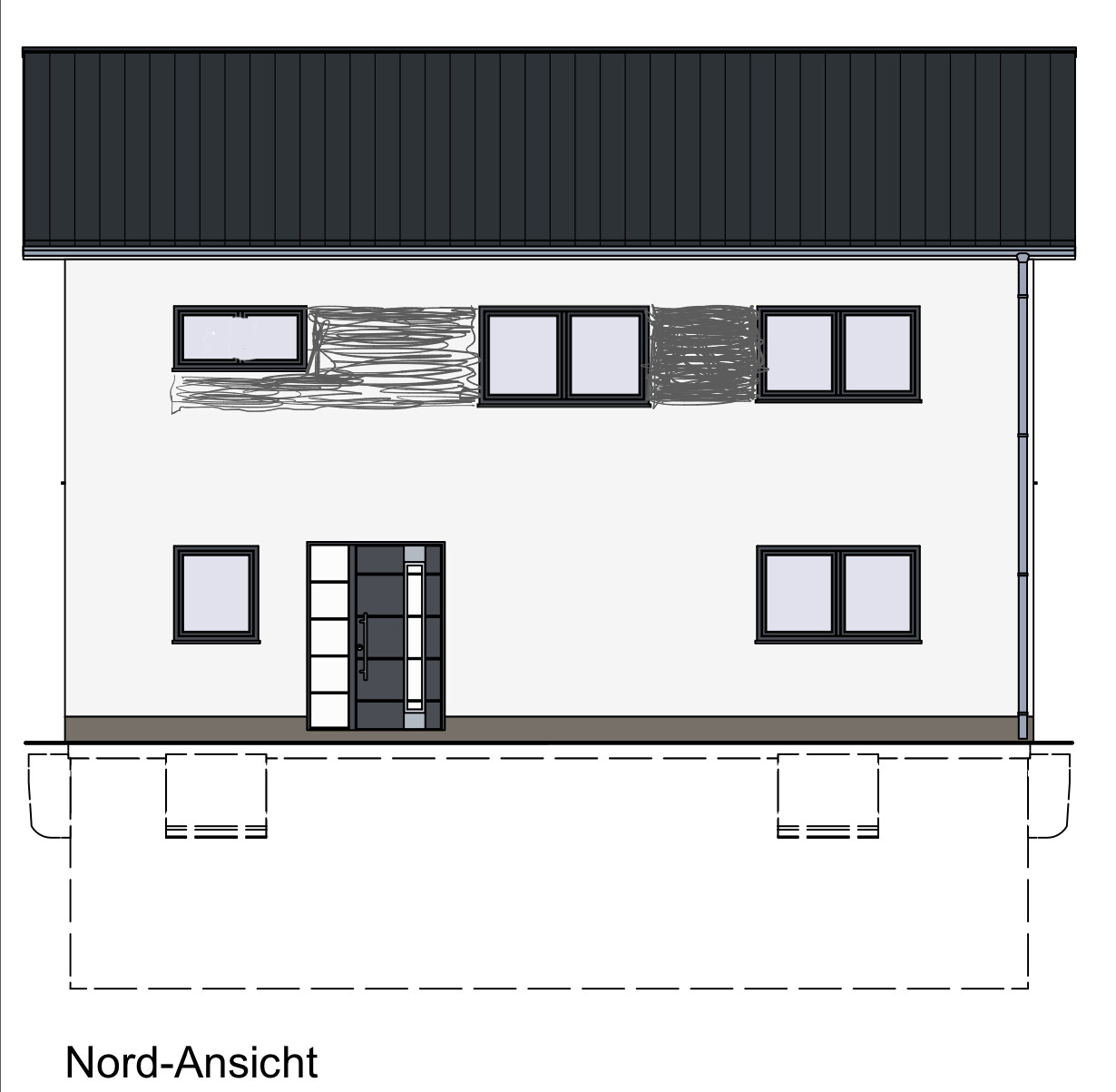

Ich verstehe die Fenster der Frontfassade gar nicht, da würde ich mal inklusive des Badfensters und EG hin- und herschieben. Ich habe das aber auch zur Zeit nicht in Übersicht, was da machbar wäre. Ich persönlich würde mir bei so etwas auch mehr als eine Stunde Denkarbeit gönnen. Zeichnen, Foto. Zeichnen, Foto… und irgendwann die Fotos abgleichen.
Das die Fenster der Frontfassade nicht optimal sind gehe ich mit. Meiner Meinung nach sind hier zu viele verschiedene Fenstertypen im OG, das wirkt irgendwie unruhig auf mich. Hier mal eine weitere Alternative, ich habe das Fenster im Treppenbereich so groß gemacht wie im BAD. Vorher war es so klein wie links unten neben der Haustür. Mit ein wenig Farbe sollte das dann sehr schick aussehen. Was meinst du?
