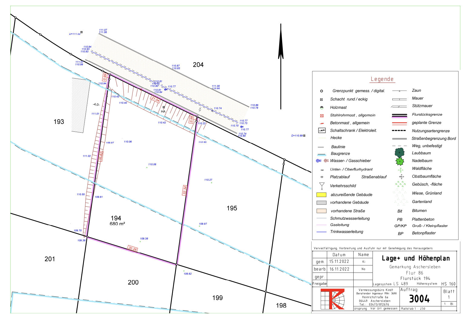

Gregor_K schrieb:
Hanghaus2023 hatte schon mal geschrieben das 111,00m Oberkante Fertigfußboden aus seiner Sicht gut wären. [...]
@ypg
@11ant
@kbt09
Auf welche Höhenlage würdet ihr das Haus setzen?
Freilich ohne Gewähr, wären mir hier vermutlich 110.50 am sympathischsten.

Ist denn der Bauantrag schon erledigt?
Die Grenzgarage soll doch im Mittel nur 3 m Höhe an der Grenze haben. Du darfst da aber nicht auffüllen, da das Nachbargrundstück nicht Dir gehört.
Mein Vorschlag war ja so das etwas Gefälle zur Straße besteht. Wenn Du tiefer gehst, dann must halt bei der Außenanlage berücksichtigen, das das Wasser zum Haus und zur Garage fließt. Ansonsten hast Du halt weniger Auffüllung.
Da bin ich dann bei @11ant.
Der Bauantrag ist schon eingereicht, ohne eine Höhenangabe.
Das ich die Garage mit Auffüllung nicht bauen darf weiß ich. Mir ist immer noch ein Rätsel wie das Bauamt ohne Höhenangabe feststellen will ob man das so bauen kann.
Mein Nachbar im Osten hat die Garage auf seine Westseite auch auf die Grundstücksgrenze gesetzt und beim Nachbarn eine Baulast eintragen lassen.
Da mein Nachbar im Westen 111,5 hat würde ich vermutlich auf 111,0 gehen. Bei 110,5 hätte ich die Befürchtung das es so wirkt als wäre ich im Loch.

Gibt es denn für die Höhe des Hauses keinen Bezugspunkt?
Kennst Du den Nachbarn im Osten? Was sagt den seine Planung?
Ja, den Nachbarn im Osten kenne ich. Er hat Bungalow gebaut und 111,5m Oberkante Fertigfußboden. Wie meinst du das was sagt seine Planung?
Bezugspunkt?
Ich habe den Lageplan nochmal hier eingestellt.

Hat der Nachbar auch ohne Höhenangabe den Bauantrag gestellt?
Ich meinte den Nachbar Nr. 195 der hat doch nicht aufgefüllt?
