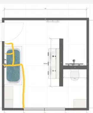

Mich würde interessieren wie ihr das BAD Planen würdet?

K a t j a schrieb:
Nunja, ein annähernd quadratischer Raum - da neigt man schnell zum T. Wieso sich die Anzahl der Schränke ändern sollte, wenn Du Waschbecken und Wanne tauschst, erschließt sich mir noch nicht.
Alternativ wäre vielleicht auch sowas denkbar:
[ATTACH alt="grundriss-efh-165m-plus-keller-623542-1.jpg"]79058[/ATTACH]
Danke für die Alternative. 🙂
Mir gefällt das T besser, insbesondere wenn man rein kommt und direkt auf den Waschtisch schaut. Mit einer schönen Badewanne wirkt es aber vermutlich auch gut.
Wie Hanghaus2023 schon geschrieben hat ist die Wandfläche größer, daher gibt es mehr Platz für Schränke.
hanghaus2023 schrieb:
Mir schon, Sind ja fast 90 cm mehr Wand.
Aber Toi und Dusche würde ich nicht tauschen.
Genau, die Wandfläche ist größer. Meine Frau war dafür das wir Dusche und Toi jetzt so haben wie ich es gezeichnet habe. Der Planer hatte es ursprünglich getauscht. Vielleicht tausche ich es auch nicht. 😉
K a t j a 19.03.2023 21:34
Welche Wand ist länger? Kapier ich leider nicht. Die Stellfläche ist in beiden Varianten gleich. Einziger Unterschied ist imho, dass die Schränke alle in einer Zeile sind, wenn die Waschbecken an die planlinke Wand wandern.
Etwas verwirrend finde ich auch die Fragestellung mit der vermeintlichen Enge durch das T und einer gewünschten Alternative. Wenn man dann ein Beispiel bringt, klingt es, als wollte man doch nie etwas anderes, als das T.
hanghaus2023 19.03.2023 21:57
da hast Du etwas in den falschen Hals bekommen.
Die Wand ist 3,14 m die am T nur 2,25 m. Das in Summe die Wände gleich lang sind ist schon klar. Nur eine schöne Badmöbelwand passt besser an die lang Wand.
motorradsilke 20.03.2023 06:54
Ich würde die Badewanne nach planunten setzen, dann hast du nicht gleich die Kante, wenn du reinkommst. Und gemütlicher ist es beim baden auch.
Und ich würde auch Toi und Dusche tauschen. Auf die Toi gehst du öfter, da würde ich den kürzeren Weg haben wollen, für die Dusche eher die ruhigere Ecke.

Gregor_K 20.03.2023 21:01
Dann habe ich mich vielleicht falsch ausgedrückt. Mir ging es eigentlich ehr darum eine Alternative zu haben und ich war zusätzlich überrascht das die T-Lösung so viel platz weg nimmt. Beides steht nicht im Zusammenhang.
