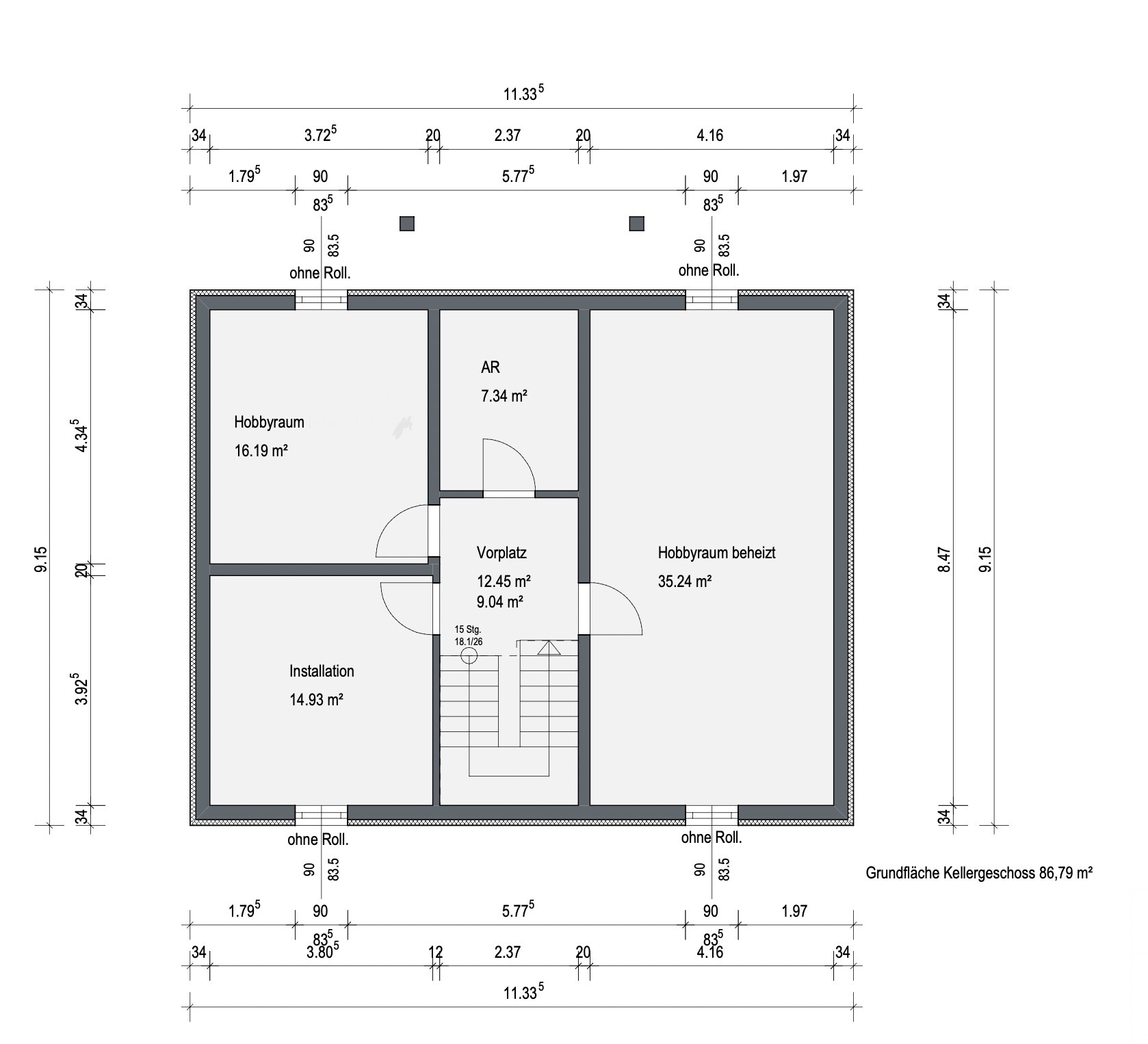

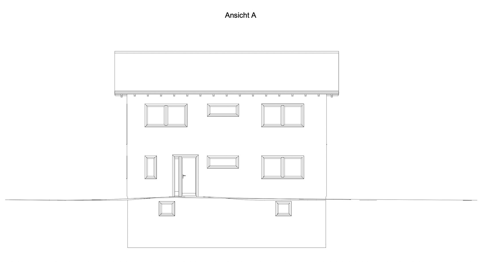

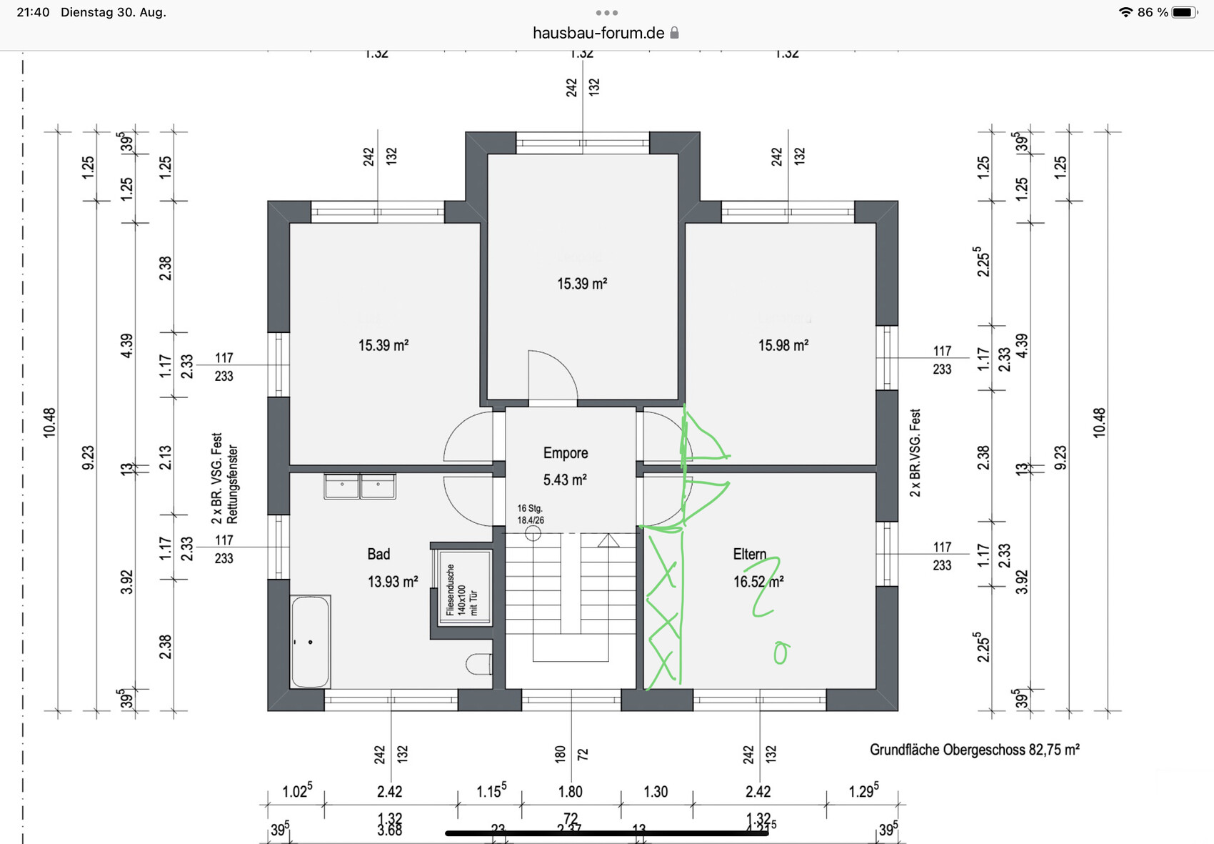

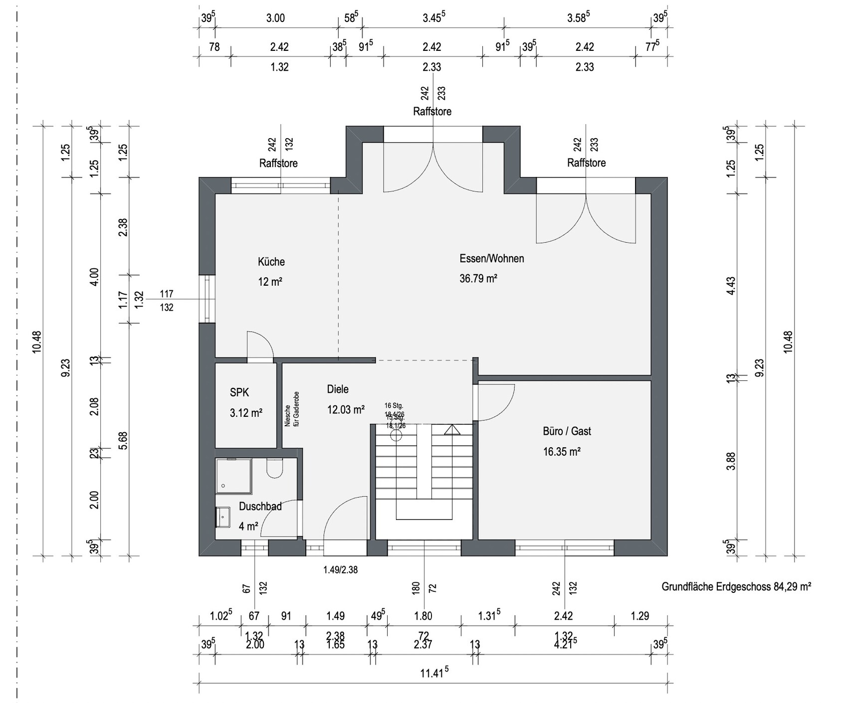

meine Frau und ich haben letztes Jahr ein Grundstück erworben und wollen jetzt mit dem Bauprojekt starten. Innerhalb der letzten Wochen habe ich mit 4 GUs gesprochen und mir Angebote eingeholt. In den nächsten Wochen will ich mich auf einen GU festlegen, momentan sind 2 in der engeren Auswahl. Dabei sind mehrere Grundrisse entstanden, den für uns schönsten habe ich hier eingestellt. Noch ist der Grundriss ohne Möbel aber sobald wir uns auf einen GU festgelegt haben würde ich diesen mit dem GU/Architekten finalisieren, sofern es nicht noch einen besseren Grundriss gibt.
Von den 2 GUs die in der engeren Auswahl sind macht einer einen Planungsvertrag für die Leistungsphasen HOAI 1-4. Der andere bietet das leider nicht an, so das wir einen separaten Architekten beauftragen werden. (HOAI 1-3)
Da ich schon länger einige Diskussionen im Forum verfolgt habe, interessiert mich eurer Feedback zum Grundriss. Wir bauen zum ersten mal, Erfahrungen konnte ich über Seminare des Bauherrenschutzbundes und das Hausbau-Forum sammeln.

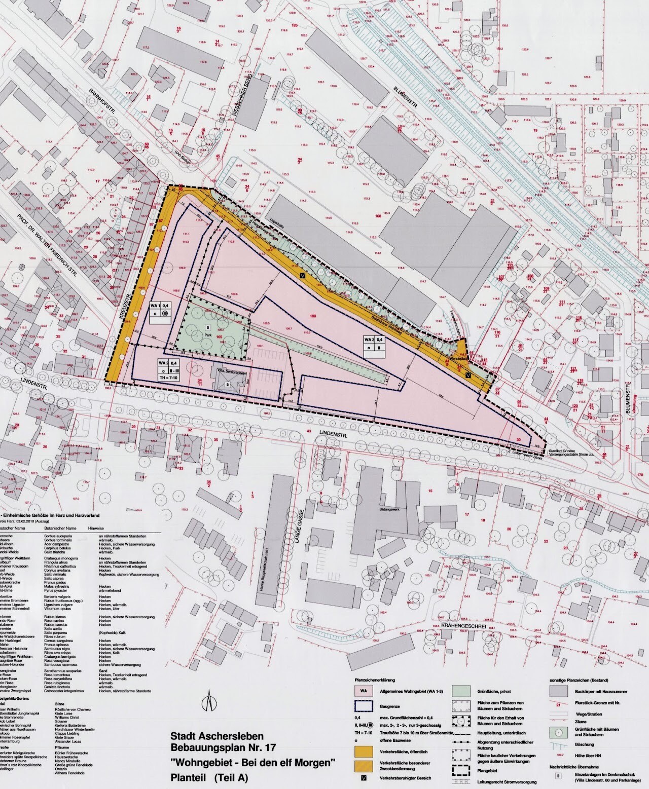

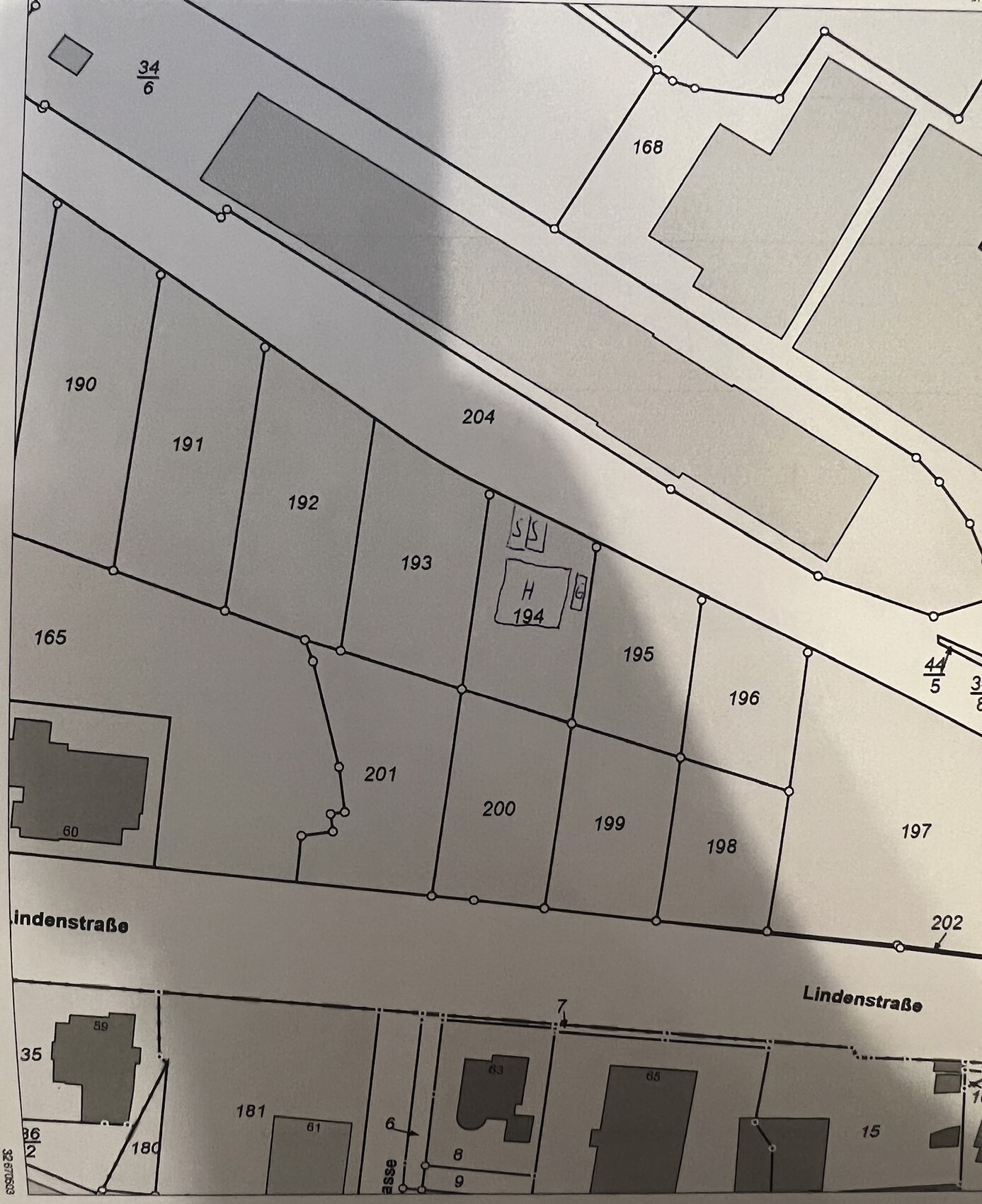

Grundstück Nr. 194
Größe des Grundstücks: 680m²
Hang: ja, von der Erschließungsstraße ca 1-1,5m abfallend
Grundflächenzahl 0,4
Geschossflächenzahl N/A
Baufenster, Baulinie und -grenze: siehe blaue Linie im Bebauungsplan, vermutlich 12,95m x 20m
Randbebauung 3m
Anzahl Stellplatz 1 bis 2
Geschossigkeit maximal 2 Vollgeschosse
Dachform keine Vorgabe im Bebauungsplan

Lässt sich die Treppe weiter weg vom Eingang platzieren?

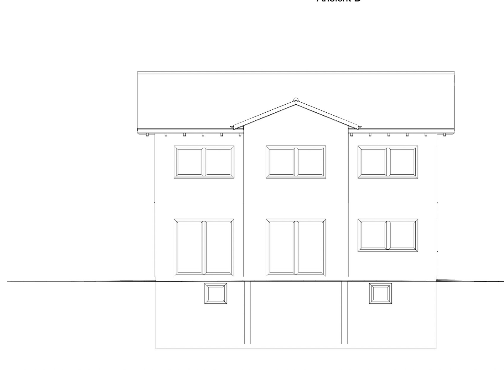

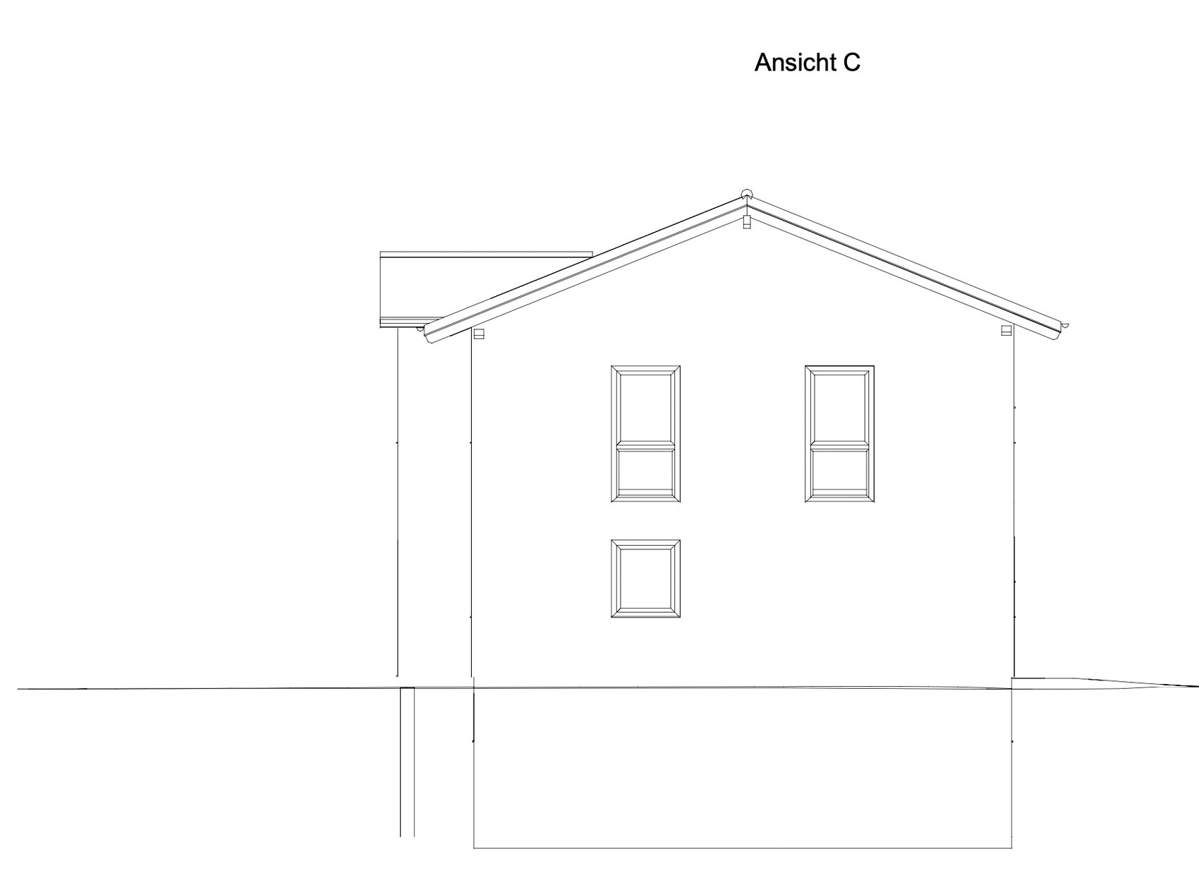

Was haltet ihr davon im Bad, Elternschlafzimmer und Büro die Fenster schmaler zu machen? (Brüstungshöhe)
Sind die Kellerfenster gut platziert, insbesondere an der Terrasse?
Lageplan eines Baugebiets mit Grundstücken, Straßen und Gebäuden.
Ausschnitt eines Katasterplans mit nummerierten Parzellen und Straßenverlauf.
Kellergeschoss Grundriss mit Hobbyraum, Abstellraum, Vorplatz und Installation
Grundrissplan des Erdgeschosses mit Kueche, Essbereich, Wohnzimmer, Buero/Gaeste, Duschbad

Vorderfront eines zweistöckigen Hauses als Linienzeichnung mit Fenstern und Tür
Architekturzeichnung einer zweistöckigen Hausfassade mit drei Fensterachsen und zentralem Giebeldach.
Ansicht C: Linienzeichnung einer Hausfront mit Satteldach und drei Fenstern.
Frontansicht eines Hauses mit Satteldach, zwei Fenstern und Bodenlinie (Linienzeichnung).
Lageplan: Parzellen 190–204 an der Lindenstraße; rechteckige Grundstücke, Gebäudestrukturen.

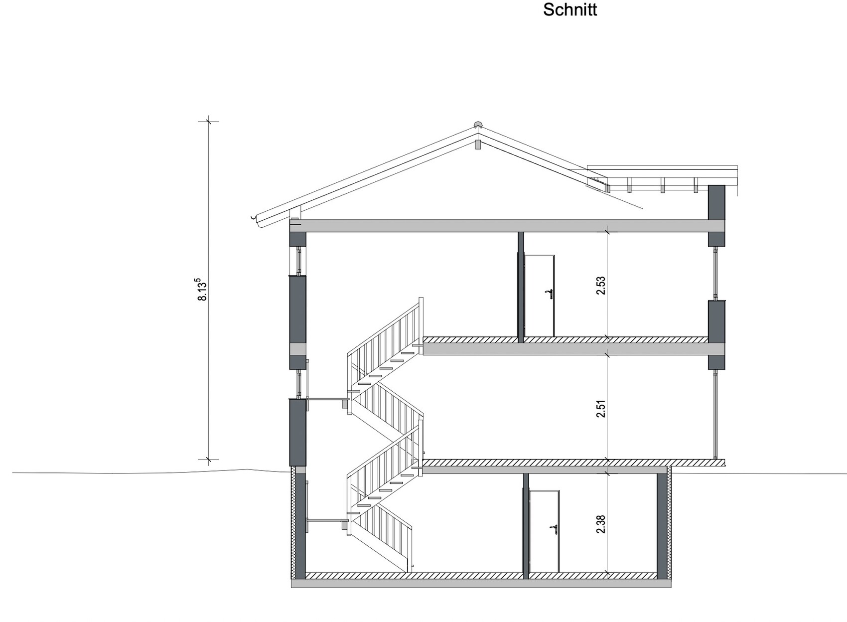

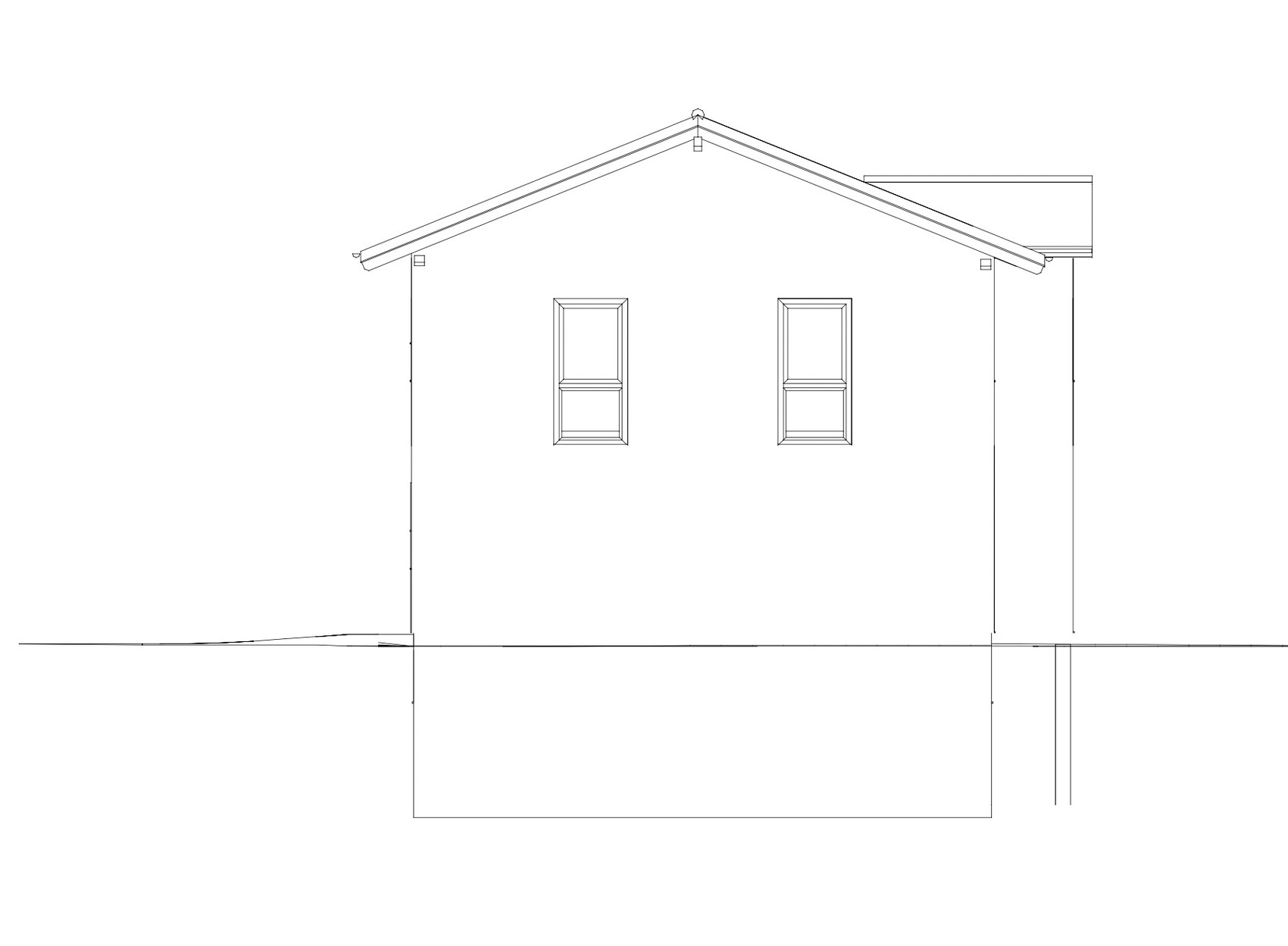

Anbei noch der Schnitt des Hauses.

30.08.22 21:51
Sehr schlicht, was nicht von Nachteil sein muss.

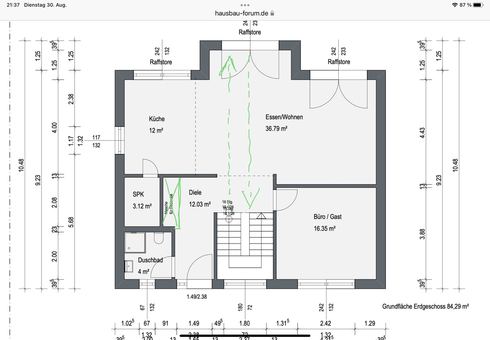

Ich persönlich finde den Eintritt etwas schmal. Das wäre nicht so schlimm, damit kann man leben. Allerdings sollte einem bewusst sein, dass die Garderobennische nur 40 tief ist und somit kein Kleiderschrank reinpasst. Für eine ordentlich schönen Flur wäre aber ein Schrank sehr von Vorteil. Eine Kommode hat dann leider keinen Platz mehr. Für mich als Monk stört die verschobene Sichtachse von Treppe, Essbereich und Erker.

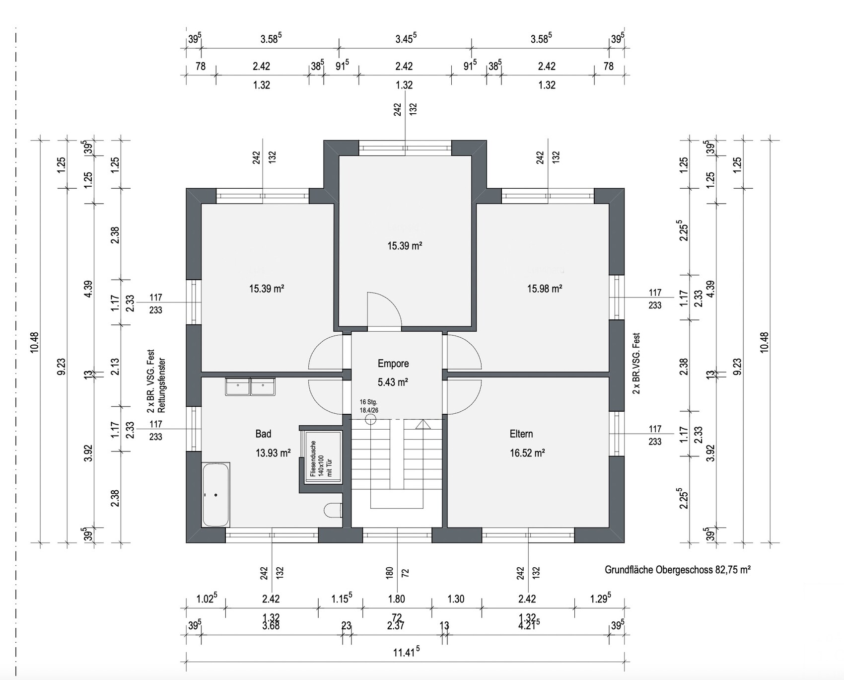

Im OG würde ich persönlich im Schlafzimmer, wo ich jetzt spontan keinen Platz für einen 3-Meter „Familienschrank“ sehe, würde auch deshalb den Flur etwas vergrößern. das ergibt nicht gleich eine Enge oben, zudem bietet sich dann eine Schranknische im Schlafzimmer an. allerdings wüsste ich nicht, wie Ihr das Bett stellen wollt. dafür stört das bodentiefe Fenster. Bad hat Potential. Das würde ich jetzt erstmal vernachlässigen.
Mich interessieren die anderen Entwürfe. zeig sie doch mal. Eventuell sehen wir viel mehr Potential zur Optimierung?!

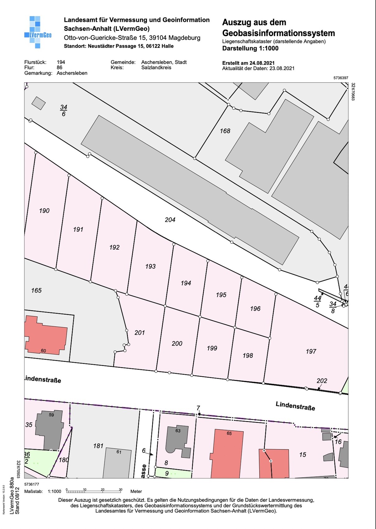

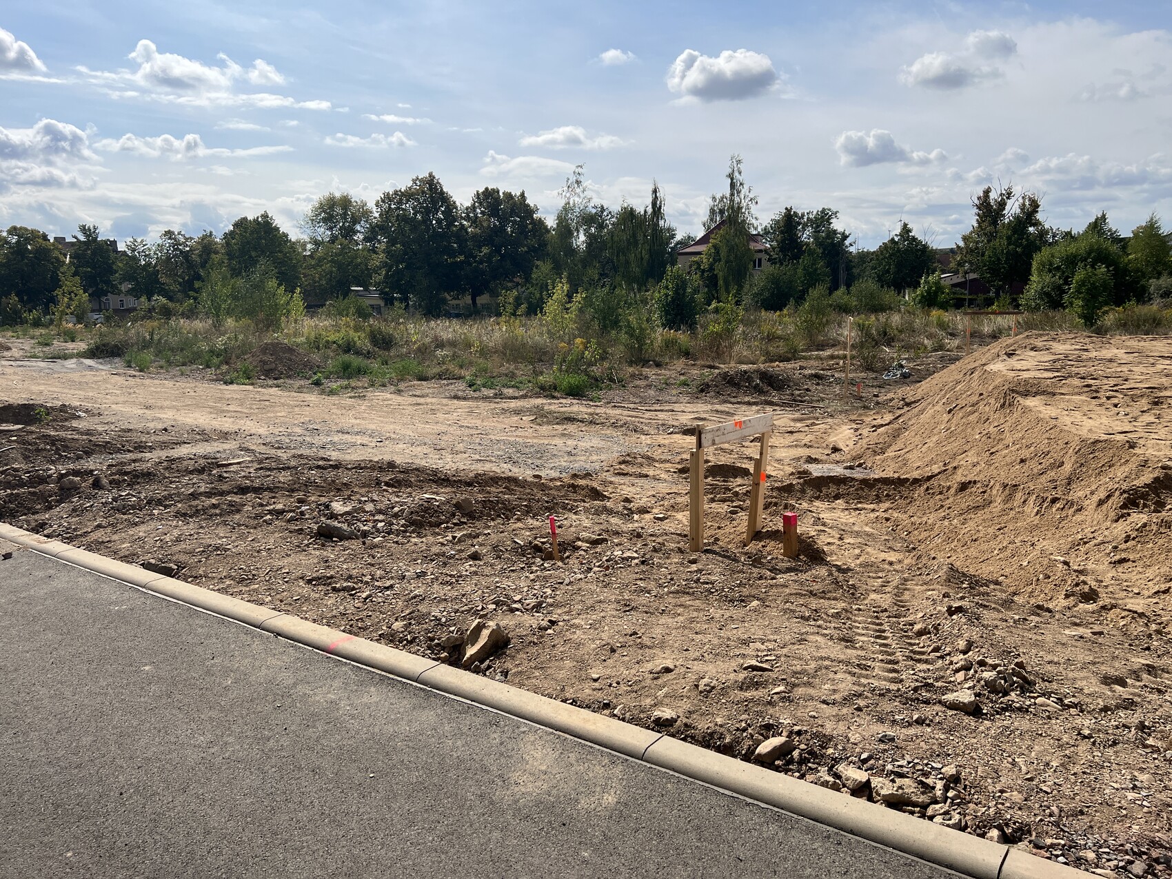

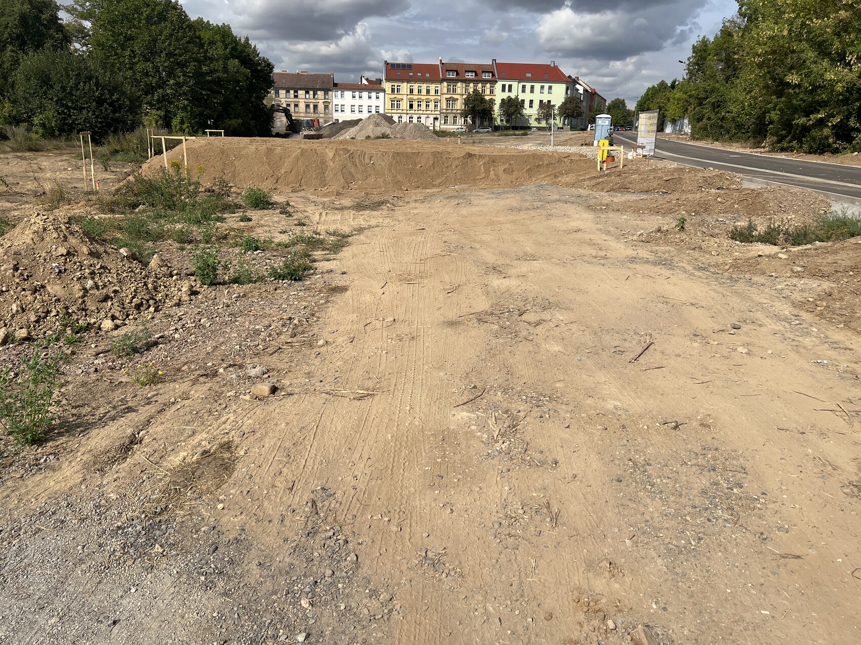

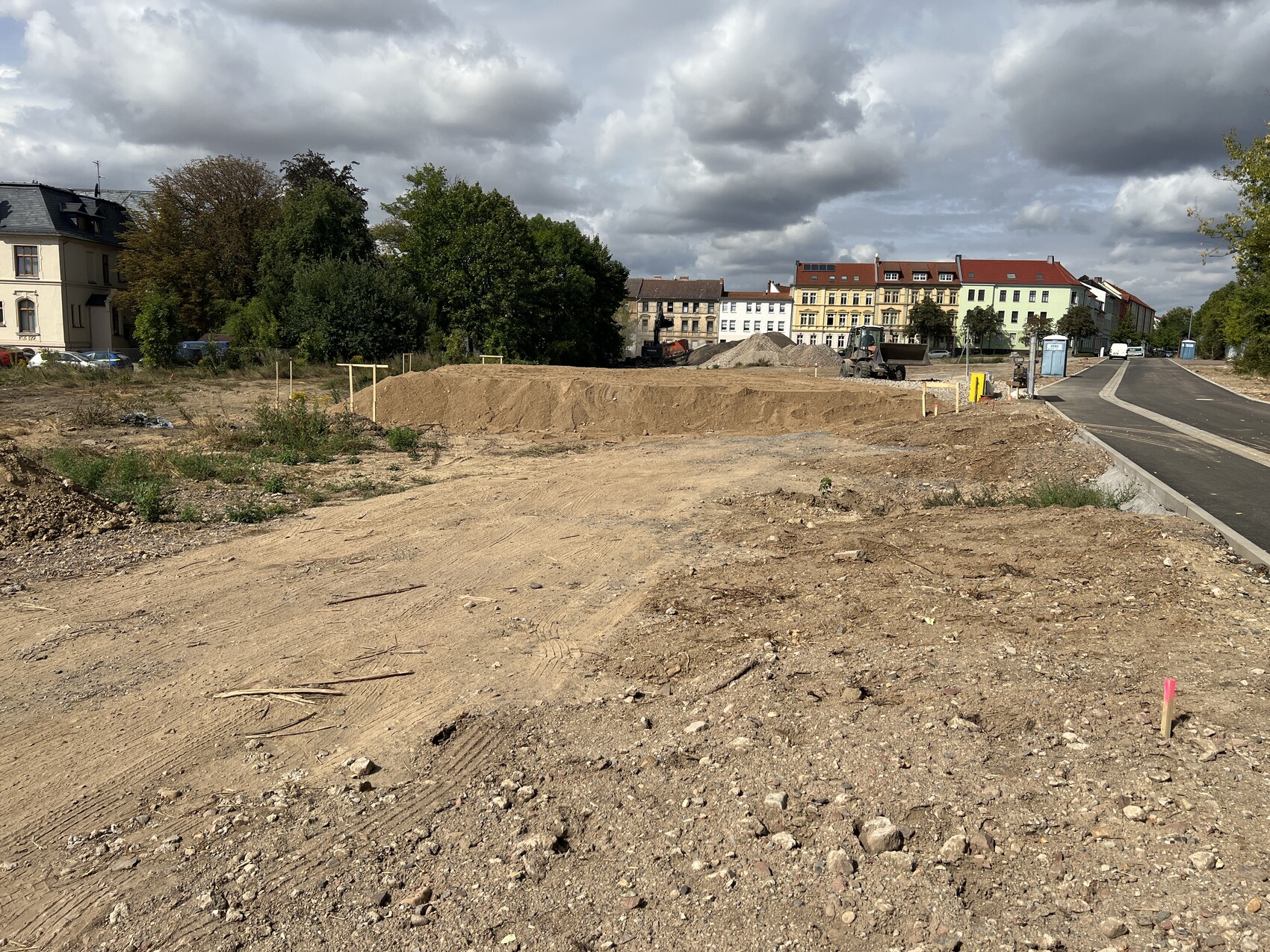

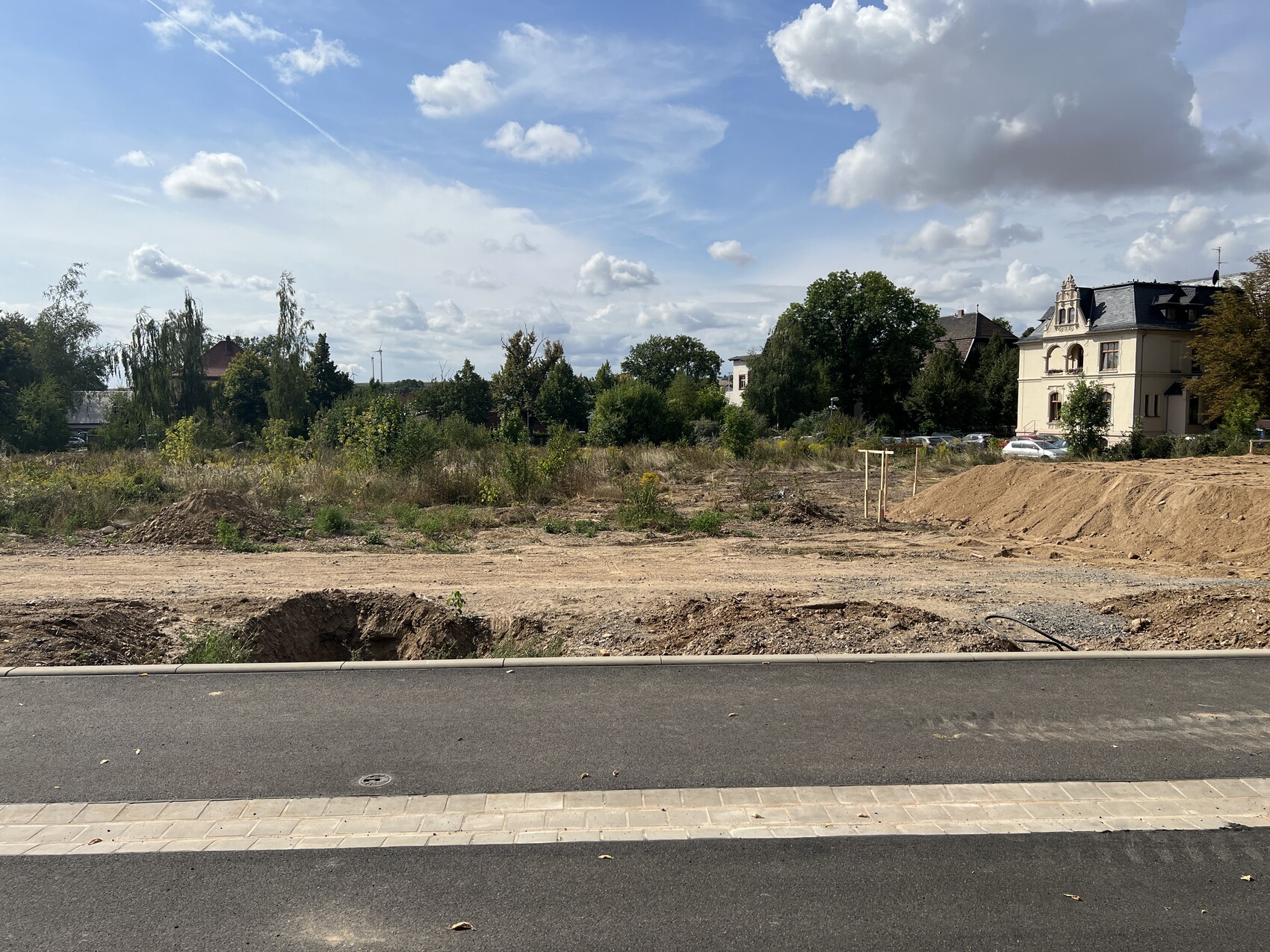

Also ich muss da mal ganz blöd fragen: Wo ist der Hang hin? Kannst Du genauere Angaben zum Gelände machen? Viele Bundesländer bieten Geoportale, wo man auch die Höhenlinien für sein Grundstück abfragen kann.
Das ist ein solider Entwurf für ein ebenes Grundstück. Also nehm ich erstmal an, dass der GU anfüllt. Bei Bau mit Keller schade um die verlorene Lichtoption. Außerdem teuer und nicht selten fügt sich das Haus dann schlecht ins Grundstück ein. Kommt natürlich drauf an, wie es sich am Bauplatz verhält. Obendrein hat er hier die Kellerfenster an der Terrasse platziert. Das ist irgendwie murksig oder noch unausgereift. Verständlich, wenn es erstmal nur um ein erstes Auswahlverfahren geht. Ich bin mir daher nicht sicher, ob es Sinn hat, mit dem Entwurf in die Grundrissdiskussion zu starten.
Die "Monk-Schmerzen" hinsichtlich Sichtachsen von Yvonne hätte ich nicht. Mich stört eher der Slalom von der Haustür in die Küche. Wenn so eine Wand auftaucht, die sinnlos im Raum steht, stimmt meist irgendwas nicht.
Mehr Schranktiefe der Garderobe fände ich auch wichtig. Wenn man beim Haus nicht an Breite zugeben will, würde ich vermutlich die Treppe etwas schmaler machen und so lange an den Wänden schieben, bis die 60cm Schranktiefe passen.
Das ist aber alles obsolet, wenn es doch hangiger ist, als gedacht und Ihr mit dem Hang baut, anstatt dagegen.

Stimmt. Ich habe über die Schlichtheit des Grundrisses den Hang unterschlagen. Auch im Schnitt ist er nicht mehr sichtbar. Wahrscheinlich wird aufgefüllt? Der Ursprung wäre interessant, ggf könnte man den Keller besser nutzen.

In die Nische im Flur muss auf jedenfall ein vollwertiger Kleiderschrank passen, 5 Personen brauchen Stauraum für Schuhe und Jacken. Ist mir nicht aufgefallen das es nur 40cm sind. Danke!

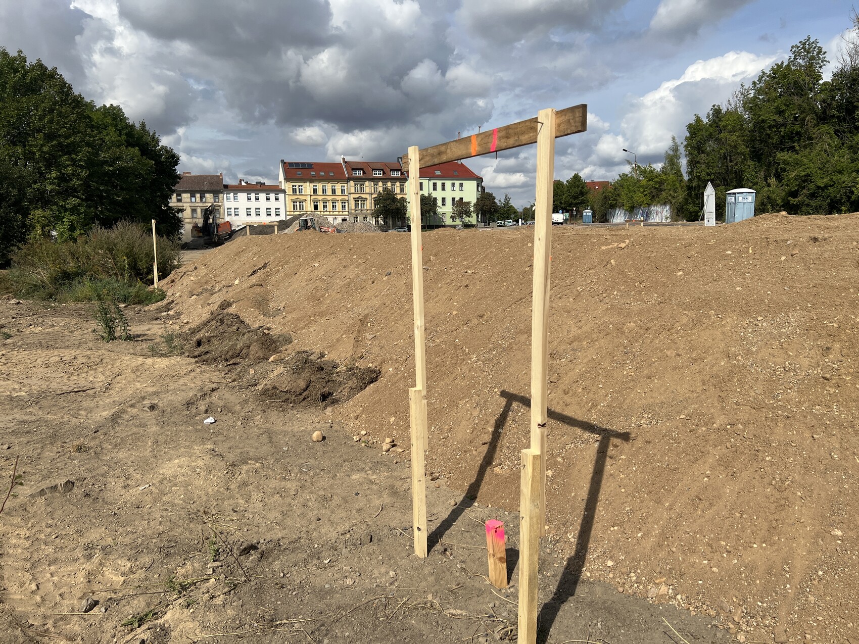

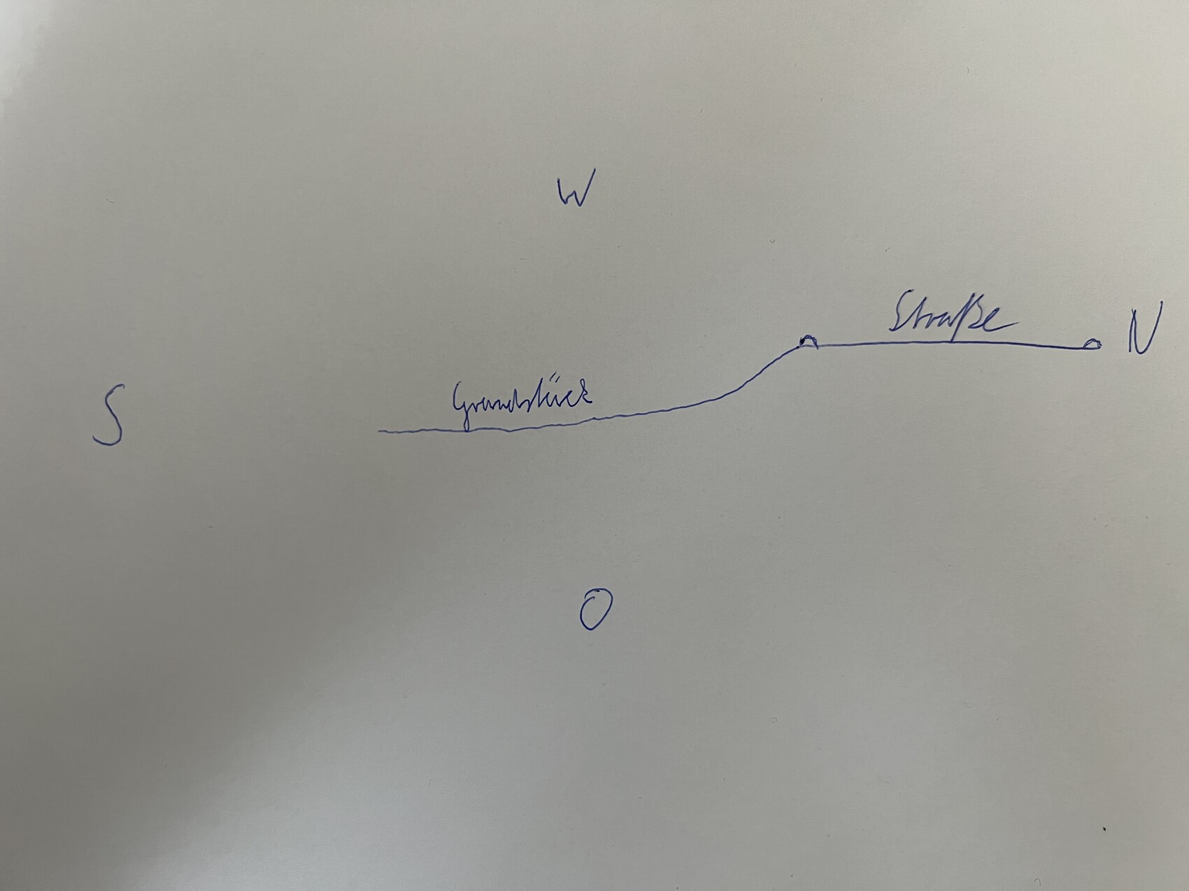

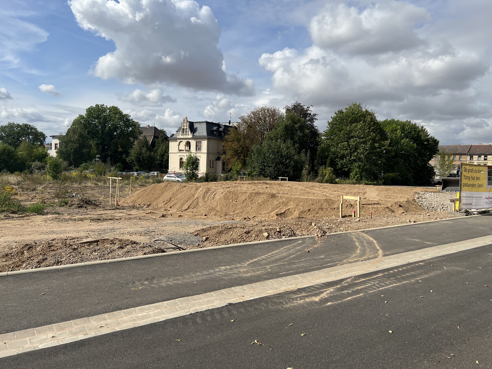

@katja Du hast recht wir sollten erstmal klären ob wir mit dem Hang bauen oder gegen. Mein Nachbar (Grundstück 193) im Westen lässt auf jedenfall aufschütten und seine Garage ist nicht auf unserer Westseite. Wenn ich also meine Westseite so aufschütte haben wir eine schöne freie Fläche aber insgesamt ist es schon ein krasser Hügel. Ich habe dir und den anderen mal ein paar Bilder vom Grundstück gemacht wo man sieht wie viel mein Nachbar aufschüttet, bei uns dürfte es nur minimal weniger sein. Außerdem habe ich versucht die Hanglage auf einem Blatt Papier zu visualisieren, ich hoffe es hilft etwas. Ich weiß zwar wie ich ins Geoportal komm aber nicht wo ich da die Höhenlinie sehe, kannst du oder jemand anders mir da helfen?
@Yvonne Wenn es für dich okay ist würde ich die anderen Grundrisse erstmal nicht zeigen wegen der Hang Problematik. Der Hang im Schnitt ist übrigens nicht sichtbar weil es nur um ein erstes Auswahlverfahren ging. Im Prinzip ist der Grundriss eine Vertriebszeichnung. Ich empfinde es insgesamt sehr schwer gute Grundrisse mit 3 Kinderzimmer zu finden, daher war ich schon froh diesen hier zu haben.
Baustelle mit Erdarbeiten, Sandhügeln, Baugrube und Gebäude im Hintergrund
Rohbaustelle mit Erdarbeiten, Straßennähe im Vordergrund und Häuser im Hintergrund
Baugebiet in der Stadt: Erdarbeiten, Bagger und Häuser im Hintergrund
Baufläche mit Holzgestell im Vordergrund, Erdhügeln und Häusern im Hintergrund.
Baustelle mit loses Erdreich, Holzrahmen, Straßenkante vorne, Bäume im Hintergrund
Vordergrund unbefestigte Baustelle mit Erdhügeln, Kies und Boden; Häuserreihe im Hintergrund.
