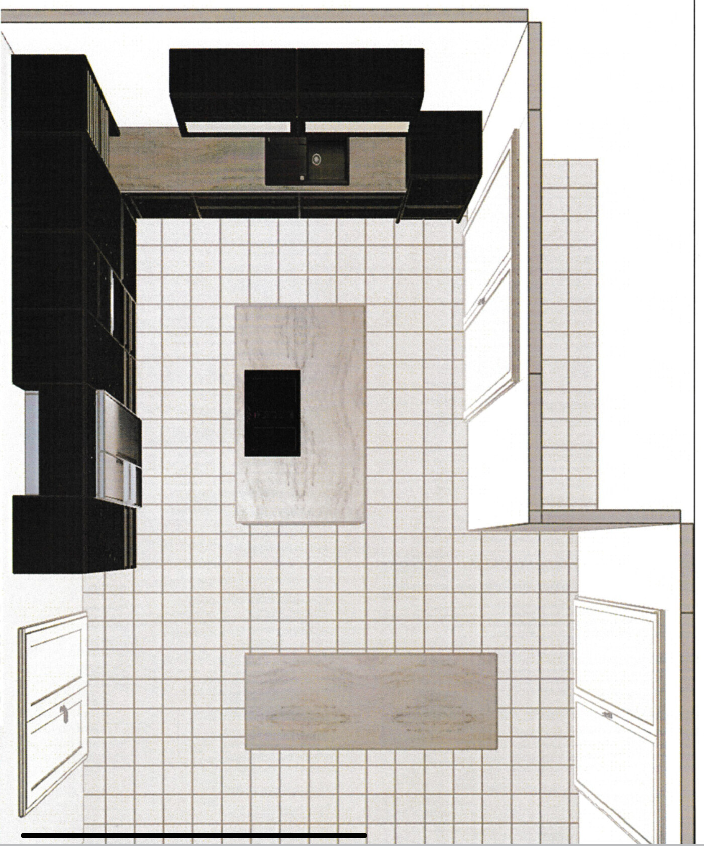

Wir waren beim Küchenplaner und dabei ist folgendes rausgekommen.
- L Küche mit Kochinsel
- Bodentiefes Fenster und damit direkter Zugang zu Terrasse
- Speisekammer versteckt hinter einer Küchenfront
Die Farben und ggf. paar Anpassungen an den Schränken werden wir noch machen. Dafür ist aber auch noch Zeit, die Küche wird dieses Jahr vermutlich nicht mehr verbaut werden.
Also ich bin wirklich zufrieden. 😀
Vogelperspektive auf Küche mit dunklen Schränken, zentralem Couchtisch und großem Esstisch.
