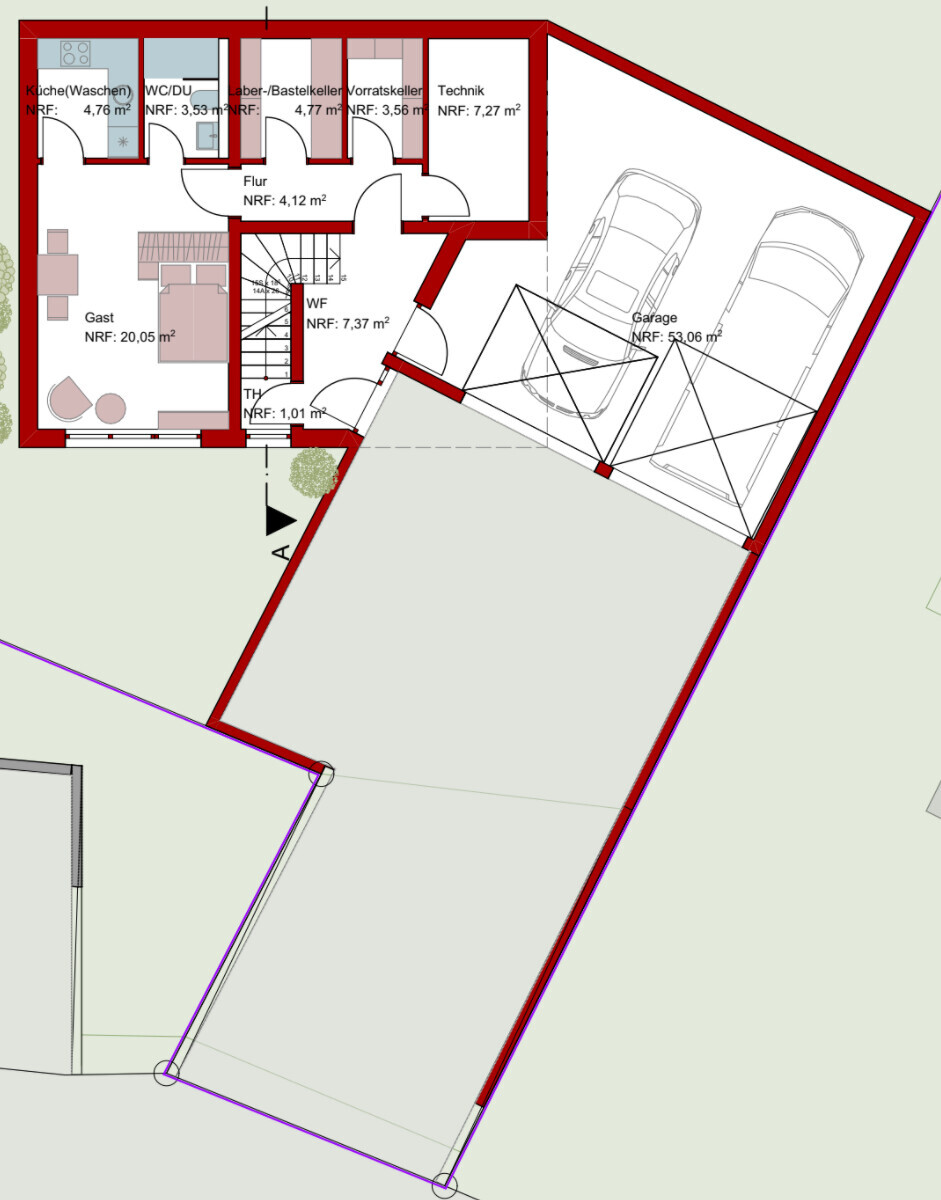

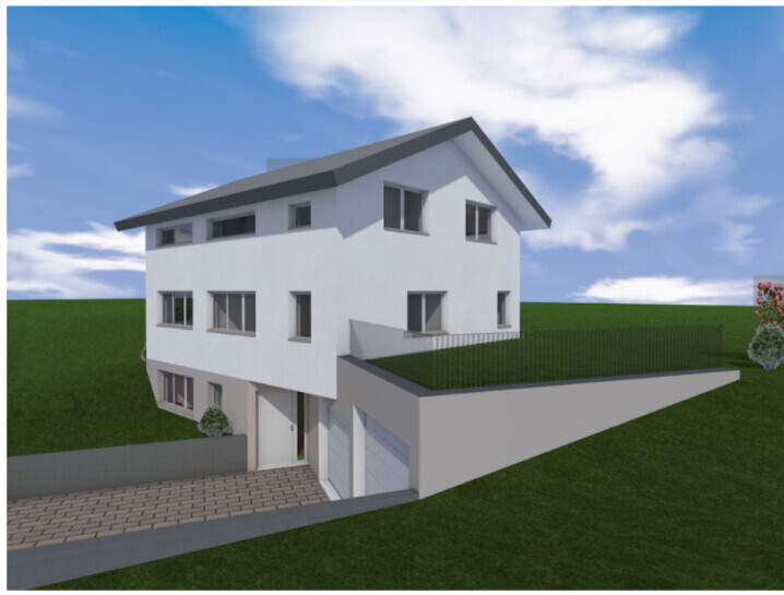

wir sind zu zweit und haben ein schönes Grundstück in einer kleinen Ortschaft. Das Grundstück ist an einem Hang nach Nordwest und das Haus mit Garage muss in zweiter Reihe gebaut werden. Der Bauvoranfrage mit dieser groben Planung wurde bereits zugestimmt:
Lageplan eines Grundstücks mit Wohnhaus, Garage und Zufahrt sowie Grundstücksgrenzen sichtbar
Ausrichtung: Norden ist oben. Die Nachbarhäuser (17, 15) stehen schon, die Zufahrt ist ca. fünf Meter breit. Die Garage muss begrünt werden (Vorgabe der Stadt).
Unser Architekt hat uns anhand unserer Wünsche (unten) einen ersten Entwurf erstellt (weiter unten). Von Außen sind wir begeistert und finden dass sich Haus und Garage sehr schön in das Grundstück einbinden. Innen sind wir noch unsicher, ob das so passt.
Wir sind gespannt auf Eure Meinungen, bitte ehrliches Feedback.

Ansichten:
Moderne 3D-Hausansicht mit Garage, Auffahrt und grünem Garten vor blauem Himmel
3D-Modell eines weißen Einfamilienhauses mit Terrasse, Garten und Baum – Frontansicht
Moderner weißer Einfamilienhaus-Modell mit Garage, Garten und Zufahrt.
Grundriss UG mit Garage und Zufahrt:
2D-Grundriss eines Hauses mit Garage, Flur, Küche und Bad, klare Raumnutzung

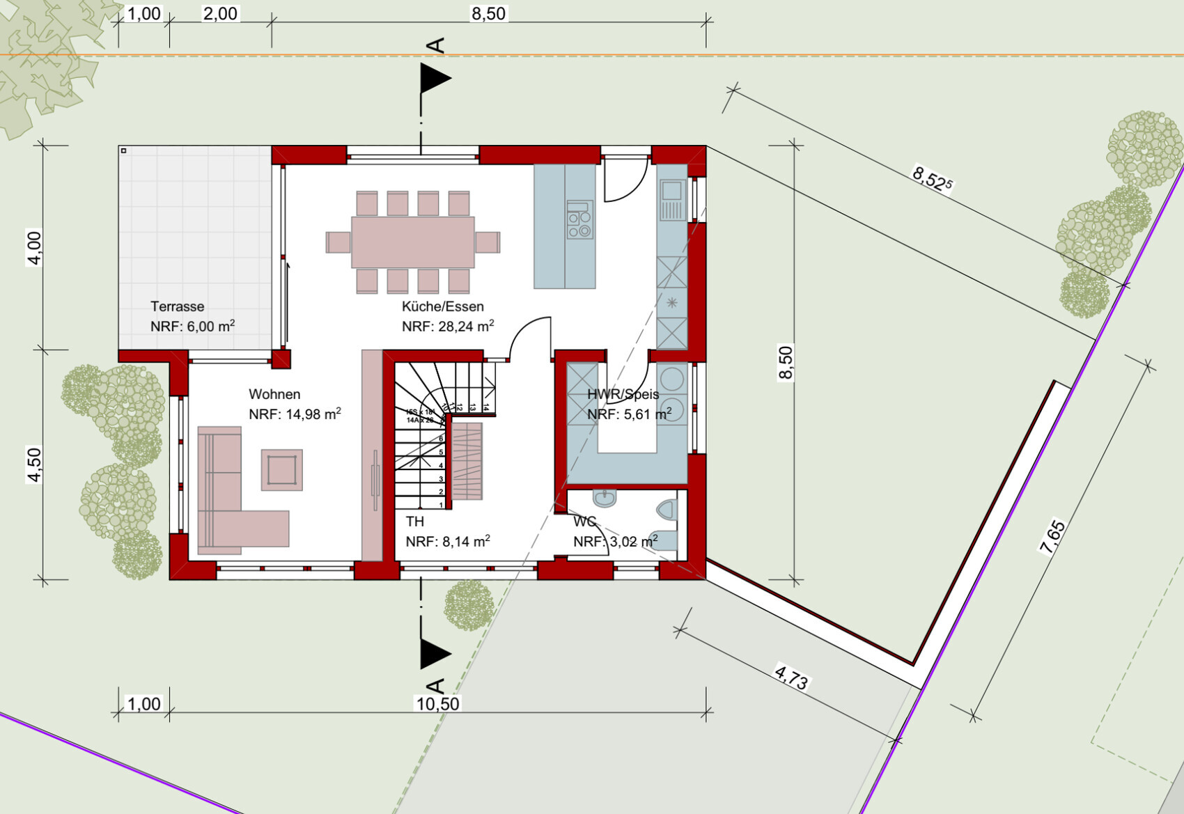

Grundriss EG:
2D Grundriss eines Hauses mit Küche, Esszimmer, Wohnzimmer, Terrasse und Garten.

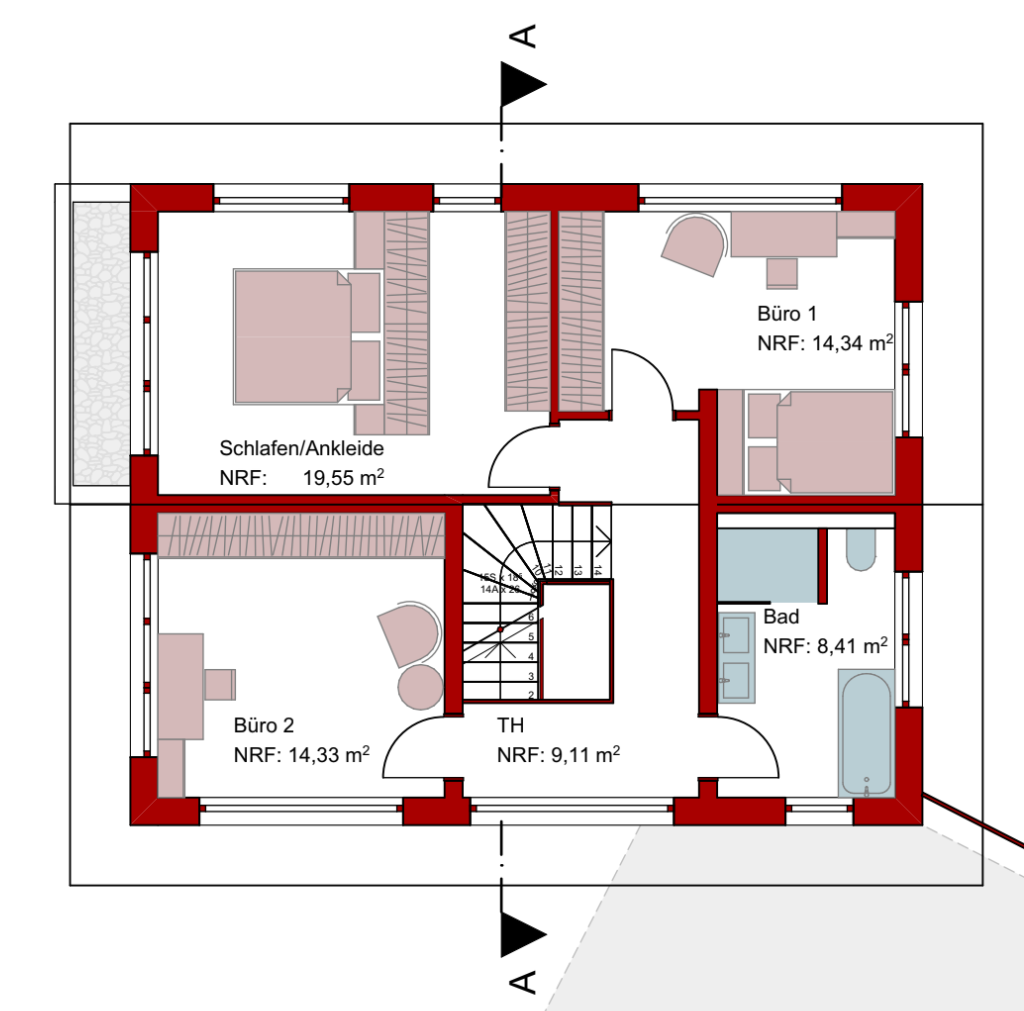

Grundriss DG:
2D-Grundrissplan des Obergeschosses mit Schlafzimmer, Büro, Bad und Treppenhaus

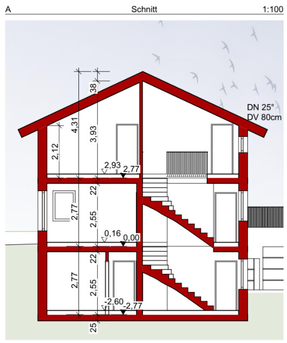

Schnitt:
Schnitt durch ein mehrgeschossiges Haus mit Innentreppen, Wänden und Treppenläufen

- für zwei Personen ist das Haus recht konservativ geplant. Trotz der schräg liegenden Garage, was eigentlich auf Mut und Kreativität schließt. Familienfreundlich ist er, nur dass in den beiden Kinderzimmer die HO untergebracht sind.
die 160qm merkt man nicht.
- des Weiteren fallen mir Platzhalterräume im Keller auf: Küche/Hauswirtschaftsraum/Vorräte… das ist eigentlich doch im EG nett gelöst?!
Technik riesig ggü. dem Hobbyraum, der eigentlich nicht groß genug sein kann. Habt ihr denn ein Hobby?
Hobby könnte man auch mit einem Gästezimmer vereinen, Gästezimmer wiederum im HO unterbringen… Gäste-WC im EG, Gäste-Bad im UG.
wisst Ihr, was ich glaube? Dem Planer ist gesetzt: Gängiges Einfamilienhaus (HO statt Kinderzimmer), dazu Keller wegen Hang. Und dann hat die persönliche Planung ausgesetzt oder/und nicht an das Budget gedacht.
- von diesem mal abgesehen: Sofa genießt keinen Ausblick, dafür aber die Südsonne. Garderobe nirgends so richtig eingeplant, stattdessen Muselecke im Hauptflur. Schlafbereich etwas ungemütlich für denjenigen, der vorn schläft, Ankleide recht eng. Terrasse kehrt der Sonne den Rücken.. könnte von Gefühl etwas klamm werden.

mein Vorschlag:
Keller ist wegen des Hanges gesetzt. Grundfläche ist wohl auch nicht produktiv, wenn man sie vergrößert. Was zählt denn eigentlich zu den 650qm? Ich sehe sie nicht, mag wohl aber wegen der Auffahrt so sein?!
Also: 2 HO-Zimmer im UG mit Südausrichtung. Eins etwas größer, um ggf. Hobby und/oder Gäste unterzubringen. Großzügige Garderobe im Hintergrund, dazu TK, Hauswirtschaftsraum und ggf. Dusch-WC* für Gäste.
EG: großzügiger Leberaum, dabei WZ im Norden mit Ausblick. Essen/Küche im Süden, kleine Speis und Abstellraum, ggf Dusch-WC*. AB und und Hauswirtschaftsraum könnte auch von UG und EG gewechselt werden. Wäre wohl sinnvoller.
OG: gibt es nicht.
Aber DG als Schlaf- und Privatebene mit Schlafzimmer, ordentlicher Ankleide und Privatbad.
Mit der Vorgehensweise kommt ihr mit 450000€ aus.
