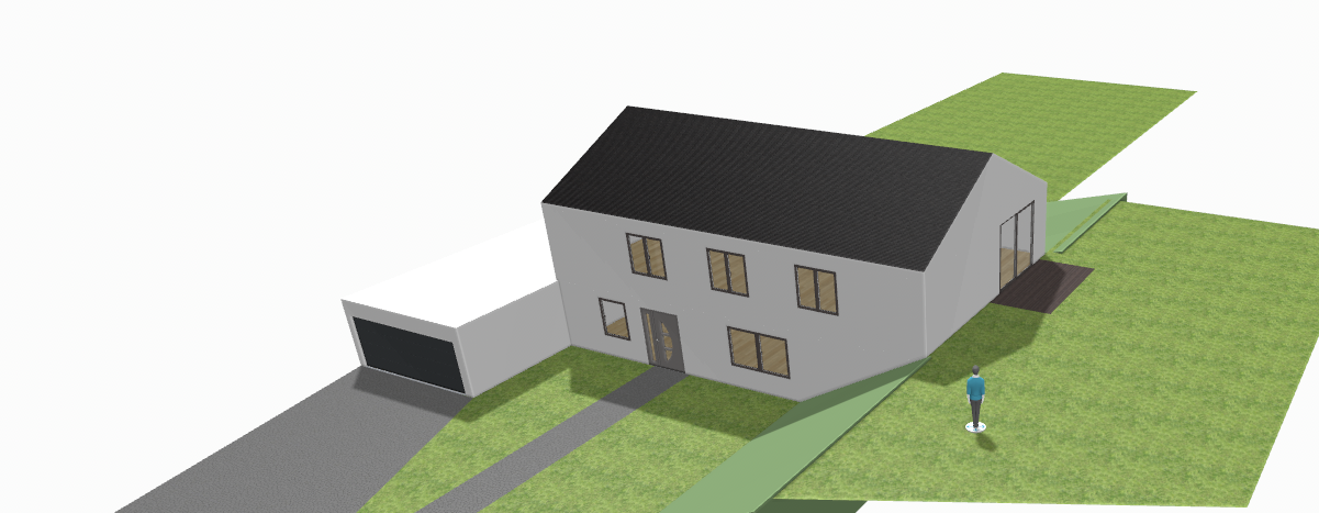

Wenn ich das Haus so wie du es eingezeichnet hast stellen würde, wäre das Haus mit der kurzen Seite im Hang eingebuddelt.
Und dann könnte das UG sogar Fenster in 3 Richtungen (Ost/Süd/West) bekommen.
Eine in den Baukörper integrierte Garage ist zwar nicht die billigste Lösung, könnte sich dann aber anbieten.
Zimmer + Duschbad + Eingang + Garage ins UG, Wohnen + Schlafen + Bad ins OG.

Der Südhang fällt ziemlich gleichmäßig von Norden nach Süden.
Ja, das wissen wir ja nicht. Auf Deiner 3D-Ansicht ist ein Steilhang zu sehen. Mit dem von Dir benutzten Programm kannst Du über die ganze Grundstücksbreite einen entsprechenden Hang modellieren.
Warum wird das Grundstück so extrem modelliert? Wegen der Terrasse? Ich würde doch immer den nahelegensten (und meist preiswertesten) Gedanken planen - bei Eurem Gedanken hätte ich eher die Garage unter die Terrasse geschoben...
Genau! 1/4 eines Geschosses. mit einem "normalen" Haus, mit einem Eingang im EG, einer Terrasse im EG.... besser als 1/2 eines Geschosses einzubuddeln.

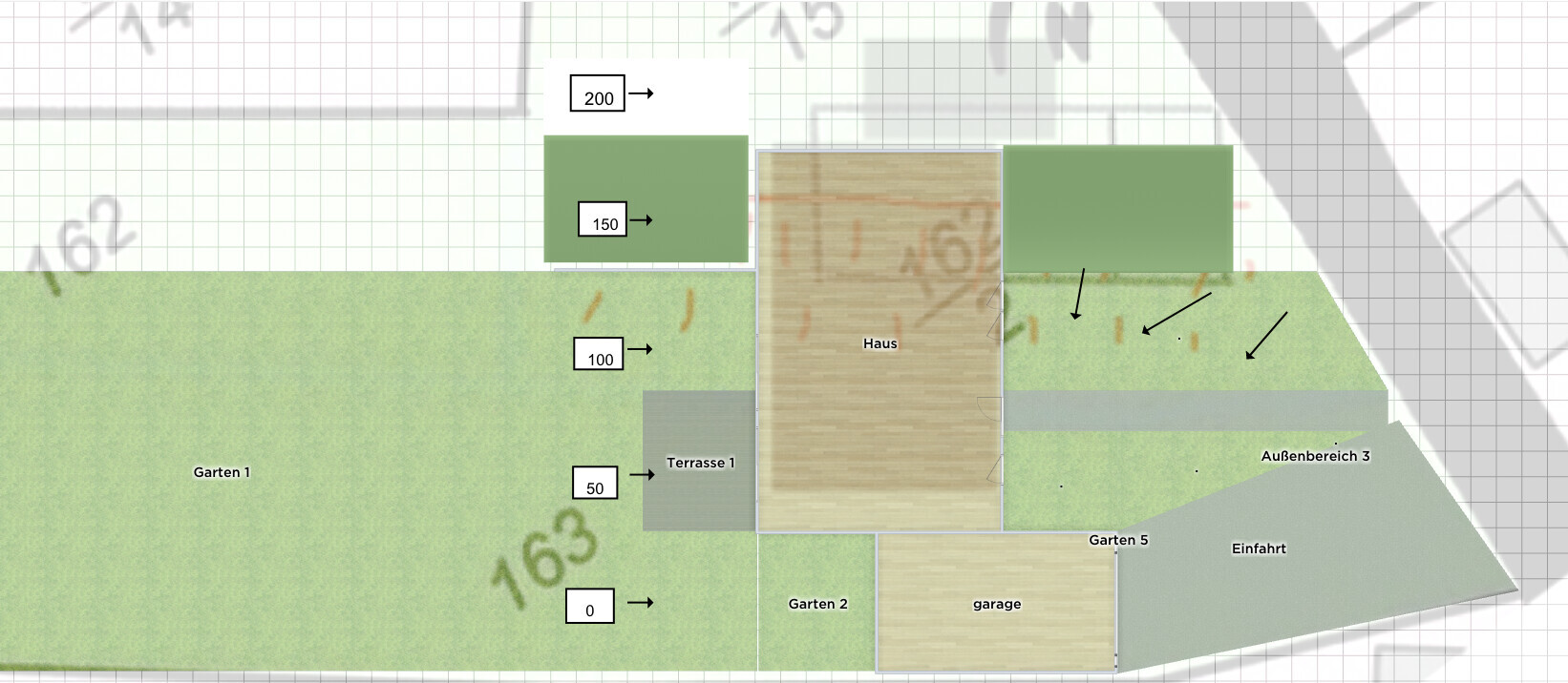

Wie wäre es, wenn Du mal einen... DEN Plan mit den Höhenangaben präsentierst?

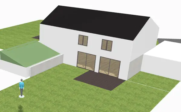

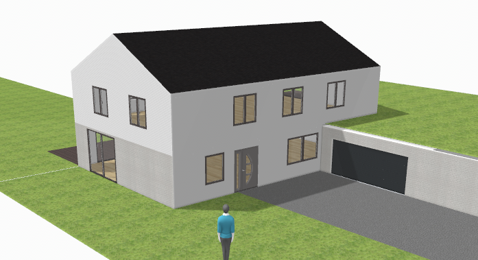

So denn, ich habe das mal visualisiert (nicht so schön wie ein prof. Programm, aber erklärbar ;))
Ich habe mal die ungefähren Höhenlinien verteilt, wenn Du sagst, dass sich im Baufenster (da habe ich den vorderen Bereich des Grundstücks genommen) die 2,50 Höhenunterschied gleichmässig verteilen.
Einen Baukörper, ähnlich Eurem Haus. Die Fenster sind nur symbolisch, damit man sieht, wieviel Haus man mit Hang bekommt.
Bei der Garage würde ich sogar sagen, dass diese in den Osten vor das Haus kommt...vlt. visualisiere ich das gleich noch mal.
Vorn Hang, ggf abfangen, hinten ebenso. Ich habe mal beide Beispiele benutzt.

... und wenn mein Männchen nicht schweben möchte, sondern Treppe benutzen, dann höchstens Richtung Nordterrasse :)
