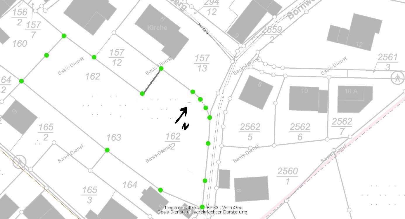

Zumindest ist er sehr klar und definiert, was bei Marke Eigenplanung selten ist. Auch dass ein UG zum Wohnen genutzt wird, ist gut durchdacht. Allerdings sehe ich das Haus jetzt nicht auf dem Lageplan. Süd, Hang… wo ist denn jetzt Süden? Wohin geht die Terrasse? Ist der Lageplan genordet? Würde das Baufenster auch eine grundsätzliche Drehung des Baukörpers anbieten?
Ich frage, weil ich wie auch meine Vorredner skeptisch bin, ob man mit einer Eingangstür, die direkt im Bereich der Privats- und Intimsphäre ankratzt, glücklich wird. Mir fehlt die Zonierung und einen adäquaten Eingangsbereich, wo man Schuhe und Gedöns wie Jacken und Taschen beim Reinkommen ablegen kann.
Tipp: auf jeden Fall jetzt schon mit einer funktionalen Küche, und nicht mit Ferienwohnungs-Platzhalter planen!

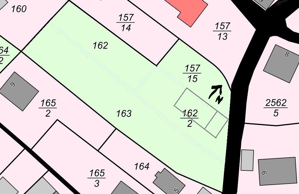

Pitigliano
10.12.21 11:14
Danke bis hierher
11ant schrieb:
Zeichne das Haus mal ins Grundstück ein; und ziehe den Lageplanausschnitt erheblich weiträumiger - so kann man ja kein faktisches Baufenster erkennen.
Habe nochmal den Nordpfeil ins Grundstück eingezeichnet und einen größeren Ausschnitt der Liegenschaftskarte erstellt. Baufenster liegt im Bereich zur Straße hin mit den üblichen Grenzabständen, Haus ist eingezeichnet.
hampshire schrieb:
Es geht für mich nicht um Eingang unten oder oben, ich würde zwei Eingänge bauen - und zwar einen unten für den volljährigen Sohn direkt in seinen Bereich und einen oben für alle. Für diese Grundidee ist allerdings der untere Grundriss nicht ganz passend, denn ein nützlicher Windfang und die Treppe würden sich stören, es sei denn Ihr baut einen Windfang davor, was aber die klare Hausfassade wiederum stören könnte und Extrageld kostet.
Wollt ihr ernsthaft bei einer Hanglage mit dem Rücken zum Ausblick im Wohnzimmer sitzen? Das muss doch besser gehen ohne auf Glotze und Aquarium zu verzichten.
Naja, zwei Eingänge möchten wir nicht. Verstehe aber die Kritik. Das "Kind" ist 19 Jahre alt, wird auch nicht mehr so lange bei uns leben.
Couch mit dem Rücken zum Fenster: Wenn wir vorm TV sitzen ist es meistens späterer Abend, also draußen dunkel. Da gibts dann nicht mehr viel zu sehen. Wir haben im Esszimmer eine Liegebank vorm feststehenden Panoramafenster eingeplant.
saralina87 schrieb:
Ich würde den Eingang auch definitiv oben sehen. Bei der Vorstellung jedes mal die Einkäufe vom Auto zur Küche zu tragen...
Eingang oben würde auch ein tragen der Einkäufe von der Garage nach oben bedeuten, dann sogar durch Frei im eventuellen Regen.
Garage muss unten bleiben, da im oberen Bereich der Straße keine Zufahrt aufs Grundstück möglich ist ohne übers Nachbargrundstück oder an einer Straßenlaterne zu enden.
Süden ist PlanUnten. Der Hang fällt von Norden nach Süden hin ab. Wie schon gesagt würde der Eingang oben keinen wirklichen Vorteil bringen, außer der Privatsphäre im UG dienen. Was aber zugegebenermaßen dennoch richtig ist...
Das Thema Außengerät der Wärmepumpe...wohin?
In der Planung ist das Außengerät im EG hinter dem Gästebad vorgesehen, aber wieso sollte hier der Grundriss des Gästebades verändert werden müssen?

10.12.21 11:45
Warum kannst du nicht weiter oben seitlich auf das Grundstück fahren? Also da wo die Garage fast an die Straße stößt.
Habt ihr mal darüber nachgedachten die Ebenen zu tauschen? Unten Wohnen und oben Schlafen
