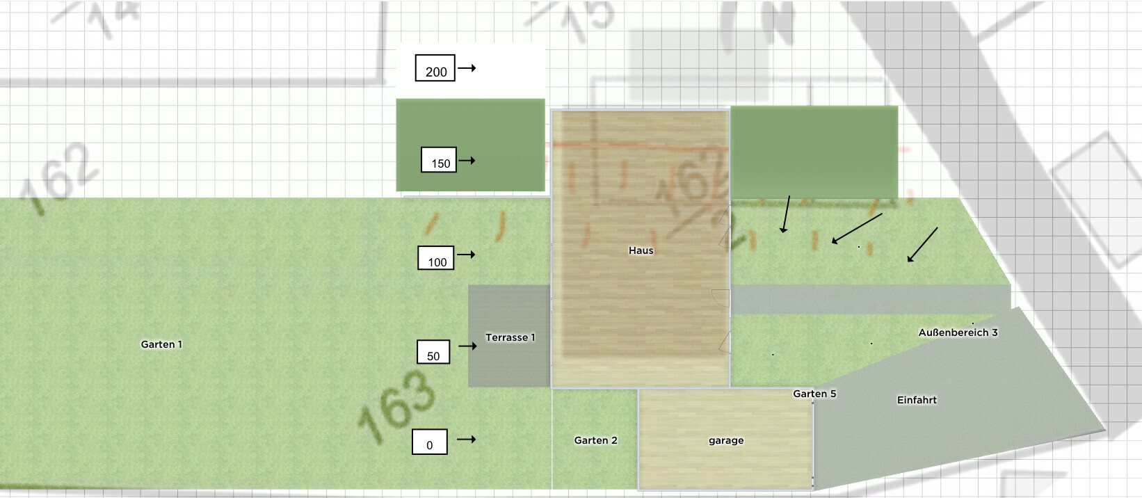

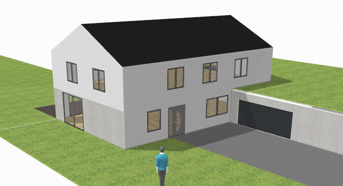

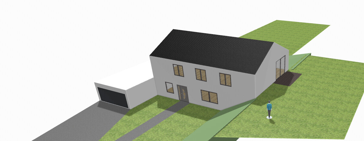

ypg10.12.21 15:40
So denn, ich habe das mal visualisiert (nicht so schön wie ein prof. Programm, aber erklärbar 😉)
Ich habe mal die ungefähren Höhenlinien verteilt, wenn Du sagst, dass sich im Baufenster (da habe ich den vorderen Bereich des Grundstücks genommen) die 2,50 Höhenunterschied gleichmässig verteilen.
Einen Baukörper, ähnlich Eurem Haus. Die Fenster sind nur symbolisch, damit man sieht, wieviel Haus man mit Hang bekommt.
Bei der Garage würde ich sogar sagen, dass diese in den Osten vor das Haus kommt...vlt. visualisiere ich das gleich noch mal.
Vorn Hang, ggf abfangen, hinten ebenso. Ich habe mal beide Beispiele benutzt.
Weißes zweistöckiges Haus mit schwarzem Dach, Terrasse, Garten und einer Person links.
Zweistöckiges graues Haus mit dunklem Dach, Garage, Gartenweg und stehender Mensch auf Rasen.

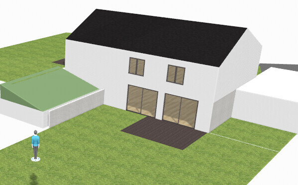

ypg10.12.21 15:54
Hier nochmal mit in den Hang eingelassener Garage
3D-Render eines weißen, zweistöckigen Hauses mit schwarzem Dach, Garage, Zufahrt und Mann davor.
