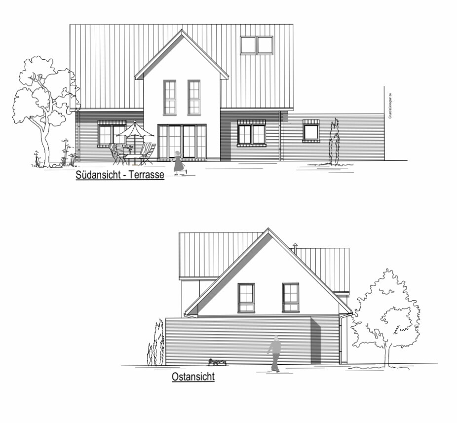

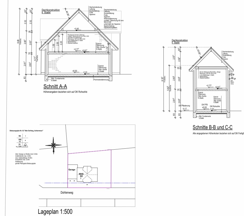

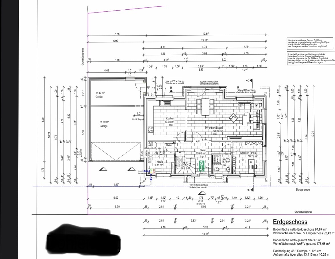

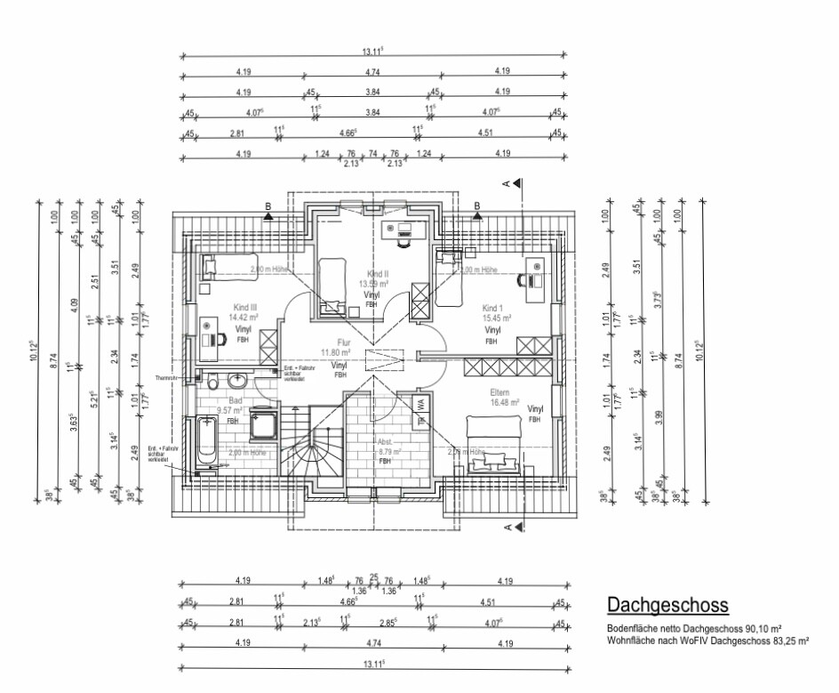

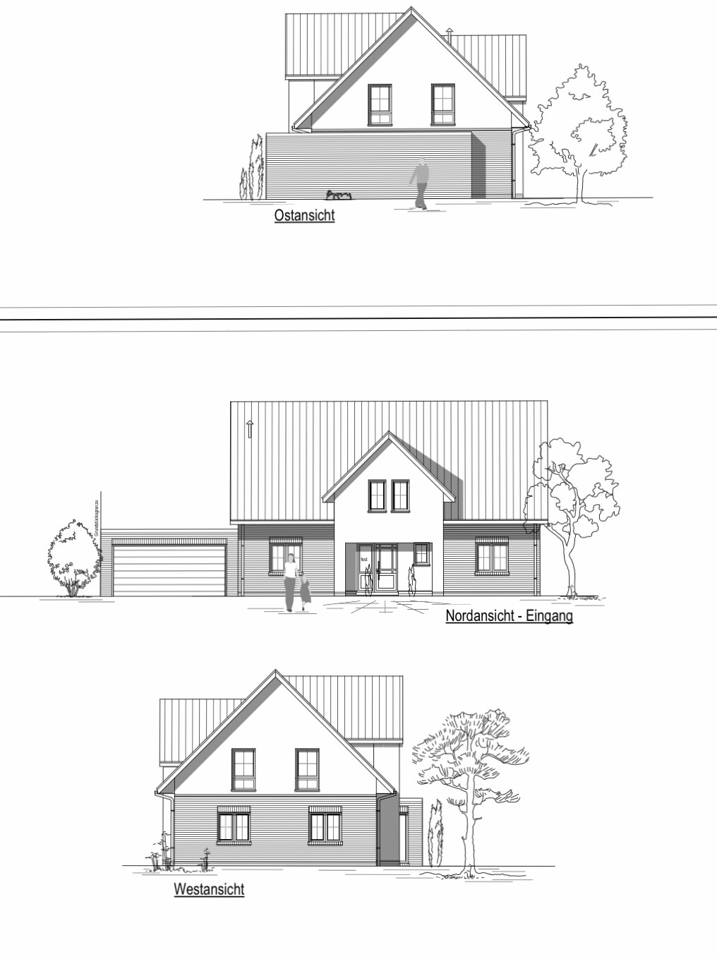

nach lange, Warten ist ein erster Grundriss fertig. Ich würde mich freuen, wenn Ihr euch Ihn kritisch anschaut und mir Feedback gebt.

Möglichst hätte ich gerne einen zusätzlichen Hauswirtschaftsraum im OG, da alles was mit Wäsche zu tun hat oben anfällt.

Gäste- WC die Tür ist irgendwie doof, zu eng? Diele zu viel Platzverschwendung??, Wo soll eine vernünftige Garderobe hin?? Eingangsbereich gefällt nicht? Die Haustür wirkt zu klein, für das Haus, das WC- Fenster passt optisch nicht. Habe keine Idee, wie Mann es besser hinbekommt?

OG gefällt gut, Eingangsbereich könnte besser sein
Würde eine andere Treppe eine bessere Planung ermöglichen?

Grundsätzlich ist der Entwurf im Ordnung. Mir wäre das Bad zu eng. Die Möbel sind teils sehr klein. Das potenziellen Flair eines Giebelzimmers für einen Abstellraum zu verwenden erscheint etwas schade.

Ich würde ebfs. das Bad größer bzw. woanders sehen z.B. im Kinderzimmer-2.
Das Bad wirkt lieblos, Dusche direkt an der Tür ist sehr beengt, ein Spielflur wird meist nur sehr negremnzte Zeit so auch genutzt und dafür wertvoller Platz "verschenkt".
Warum müssen es 4 Giebel sein? Ich kann das aus dem Grundriss heraus nicht erkennen.
Irgendwie wirkt die Treppe auf mich, als würde sie dort bzw. imn dieser Form da nicht hingehören.
Elternschlafzimmer mMn zu klein bzw. fehlt Ankleide.

Ehrlich gesagt finde ich die Kombination von Quergiebeln und Dachflächenfenstern grenzwertig und mit den Putzflächen und der Flachdachgarage mit Breitmaulsektionaltor sogar schon fast "multikulti". Fehlt nur noch die Farbkombi anthrazite Fenster zu Mettwurstklinkern.

Ich kann es nicht genau erkennen: kommen bei der Küche noch Schiebetüren für eine Abtrennung rein? Falls nicht, käme mir der Mauervorsprung planunten eher überflüssig vor. Und es braucht dann auch keine zwei Türen von der Diele ausgehend.
Ich weiß, ihr wollt eine große Küche, aber von der Lauffläche her finde ich diese zu groß.

- Das Bad im OG finde ich zu klein. Bei der Position des Waschbeckens ist die Tür blockiert, sobald da einer dran steht. Und dann soll das für 5 Personen sein
- Die Küche im EG ist zu groß.
Was bedeutet denn vier Giebel? Steh da wohl gerade auf dem Schlauch.
