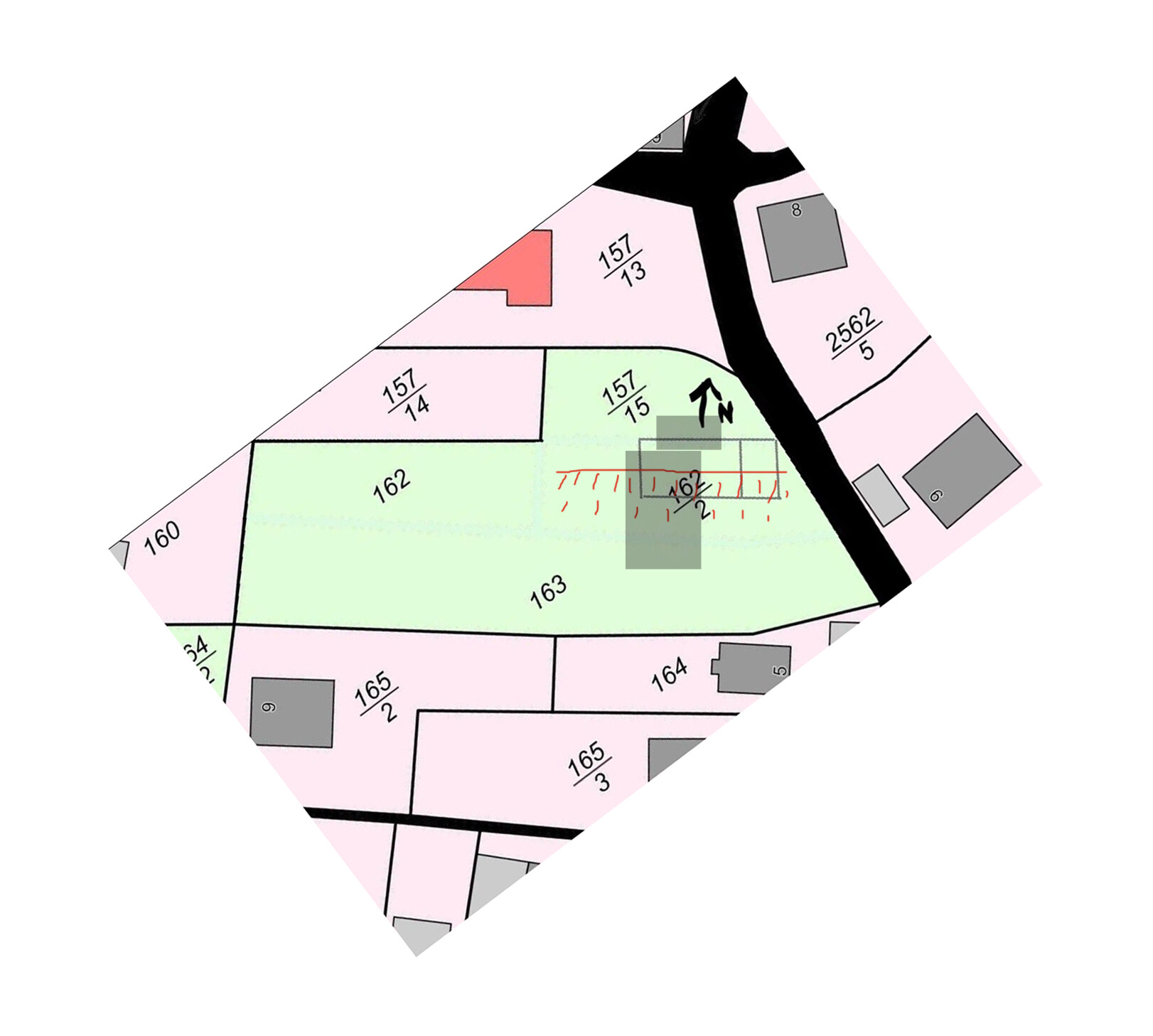

Pitigliano schrieb:
Baufenster liegt im Bereich zur Straße hin mit den üblichen Grenzabständen, Haus ist eingezeichnet.
Lageplan mit Parzellen, Straßenführung und farbigen Flächen (pink/gruen).
Dann also wäre es so? Ich habe den Hang mal so ungefähr nach Deiner 3D-Ansicht eingezeichnet.
Süden ist platt, Norden ist hoch.
Dann bietet sich doch eher der Blick in den Westen mit südlicher Terrasse an?! Eingang im Osten und im Norden dann vergraben TK-Raum mit Lebensraum im EG, im OG dann konventionell die Schlafräume... oder mache ich einen Denkfehler? ich weiß, die Garage ist ein Denkfehler, da es dort ja raufgeht. Aber die könnte man auch in den SO setzen. Dann hat man auch gleich Sichtschutz auf der Terrasse.
Pitigliano10.12.21 12:14
Jetzt ist meine Verwirrung verwirrt.
Der Südhang fällt ziemlich gleichmäßig von Norden nach Süden. Daher habe ich die lange Seite des Hauses nach Süden hin ausgerichtet.
Eben auch damit durch die lange Hausseite plus der noch daneben liegenden Garage schonmal einen großen Teil des Hanges abfängt ohne zusätzliche L-Steine setzen zu müssen. Wenn ich das Haus so wie du es eingezeichnet hast stellen würde, wäre das Haus mit der kurzen Seite im Hang eingebuddelt.
Pitigliano10.12.21 12:15
haydee schrieb:
Was bei einer Außenaufstellung in den Technikraum geführt werden muß weiß ich nicht, kläre es einfach ab, bevor auf der Baustelle die Bombe platzt.
Werde ich auf jeden Fall nochmal ansprechen. Danke.
Pitigliano10.12.21 12:20
haydee schrieb:
Warum kannst du nicht weiter oben seitlich auf das Grundstück fahren? Also da wo die Garage fast an die Straße stößt.
Habt ihr mal darüber nachgedachten die Ebenen zu tauschen? Unten Wohnen und oben Schlafen
Dort steht sehr ungünstig eine Straßenlaterne.
Ebenen tauschen, ja schonmal drüber nachgedacht, aber dann verworfen. 1. Die Aussicht nicht mehr so schön wie die Etage höher. 2. Schlafen wir sehr gerne kühler im UG. 3. öffnet sich unser Grundstück zum Westen hin.
11ant10.12.21 12:25
Also wenn die eingezeichneten Umrisse die geplante Hauslage darstellen sollen, dann halte ich davon garnichts. Ich würde die Garageneinfahrt von der Straße machen, also die Torseite in den Osten, und die Bebauung auch so weit wie Haus 5 von der Straße wegziehen, um die Schräge auf der Einfahrt verziehen zu können. Zum Rechnen habe ich keine Lust, vermute aber grob geschätzt, die Garage käme zwischen UG und OG zu liegen. Den Eingang würde ich von oben machen, und unten einen weiteren Eingang für das vorerst mit dem Nichtmehrkind belegte Ferienappartement. Mit einer einläufigen geraden Treppe, die quer zur Firstrichtung des schmalen Hauses den Grundriss sperrt, würde ich mich nicht strafen.
Pitigliano schrieb:
Auch aufgrund dieses Forums ist die Gebäudehülle so geplant wie sie momentan da steht.
Da würde mich interessieren, wie der Entwurf ohne die (möglicherweise mißverstandenen) hiesigen Anregungen aussähe.

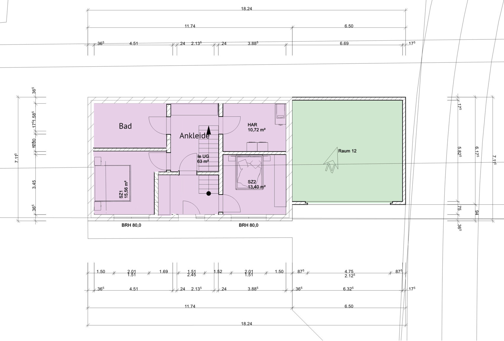

Würfel*10.12.21 12:48
Wenn ihr keinen Eingang oben wollt, würde ich zumindest unten einen Eingang inkl. Garderobenschrank abtrennen. Euer Kind kann das Bad oben nutzen, später wird das vermutlich Büro, Gast oder Hobby. Ihr könntet euren Privatbereich abtrennen und eine warme, saubere zentrale Ankleide nutzen (Schrank + Einbauschrank unter Treppe), von der Schlafzimmer und Bad abgehen. So müsstet ihr nicht durch den "Dreck" laufen und der Postbote begegnet euch auch nicht im Nachthemd.
Grundriss eines Hauses: linke Räume mit Bad, Ankleide, SZ1, SZ2, HAR; Treppe; Raum 12 grün.
