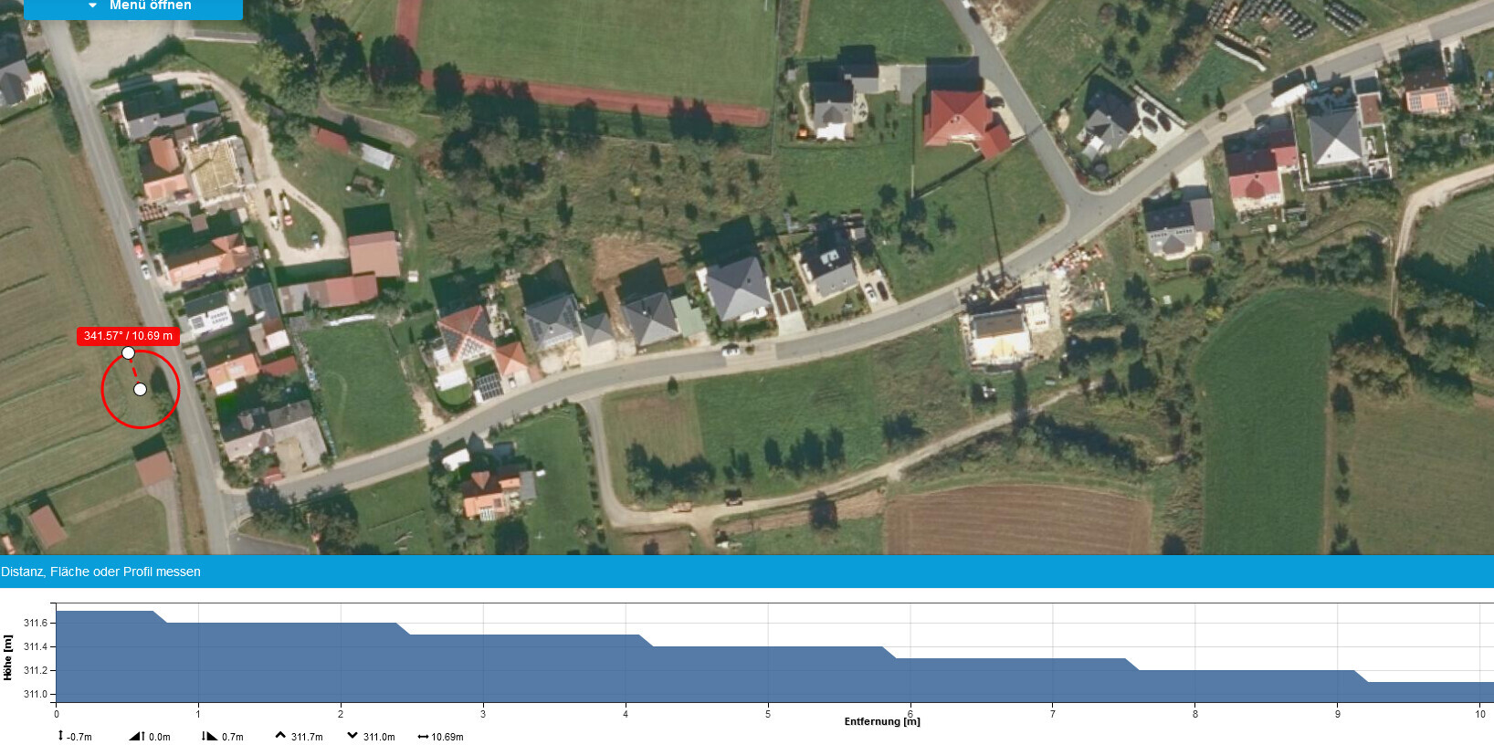

hanghaus2023 09.10.2023 15:13
60 cm ist kein grosser Hang. Die Kellerregel vom sagt, da lohnt sich kein Keller.
Im Grundwasser schon 3 mal nicht.
In welche Richtung geht das Gefälle?
Ohne Keller kommst wohl auch eher mit dem Budget hin.
Die nördliche Grenze ist wohl noch verhandelbar?
Gibt es keine Fotos vom Grundstück?
Kein Luftbild mit Umgebung?
Hat der Architekt ohne Bodengutachten und Vermessungsplan gearbeitet?

Diese Bauvoranfrage wollten wir jetzt mit dem Architekten gemeinsam machen. Er meinte aber dafür sollen die Hausaußenmaße schon fix sein, inklusive Lage im Grundstück, und eben wichtige Parameter wie Dachform, Anzahl Geschosse, Keller ja/nein. Laut telefonischer Anfrage durch den Architekt beim Bauamt ist alles erlaubt. Ich hänge hier auch mal ein Luftbild an, da sieht man dann auch die Steigung des Grundstückes. Rot = in etwa eine Seite des Hauses. An der Straße lauter alte Gebäude, und dann nach rechts ein Neubaugebiet. Hilft das zur Verdeutlichung? Oder falls nicht: woher bekomme ich bessere Daten? Der Katasterauszug ist nicht allzu aussagekräftig, da viel unbebaute Fläche daneben ist.
