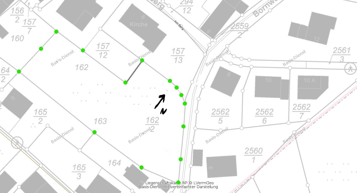

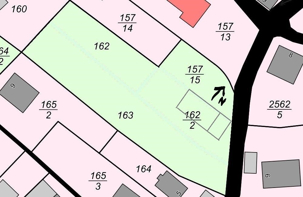

Zeichne das Haus mal ins Grundstück ein; und ziehe den Lageplanausschnitt erheblich weiträumiger - so kann man ja kein faktisches Baufenster erkennen.
Habe nochmal den Nordpfeil ins Grundstück eingezeichnet und einen größeren Ausschnitt der Liegenschaftskarte erstellt. Baufenster liegt im Bereich zur Straße hin mit den üblichen Grenzabständen, Haus ist eingezeichnet.

Garage muss unten bleiben, da im oberen Bereich der Straße keine Zufahrt aufs Grundstück möglich ist ohne übers Nachbargrundstück oder an einer Straßenlaterne zu enden.

Süden ist PlanUnten. Der Hang fällt von Norden nach Süden hin ab. Wie schon gesagt würde der Eingang oben keinen wirklichen Vorteil bringen, außer der Privatsphäre im UG dienen. Was aber zugegebenermaßen dennoch richtig ist...

Warum kannst du nicht weiter oben seitlich auf das Grundstück fahren? Also da wo die Garage fast an die Straße stößt.
