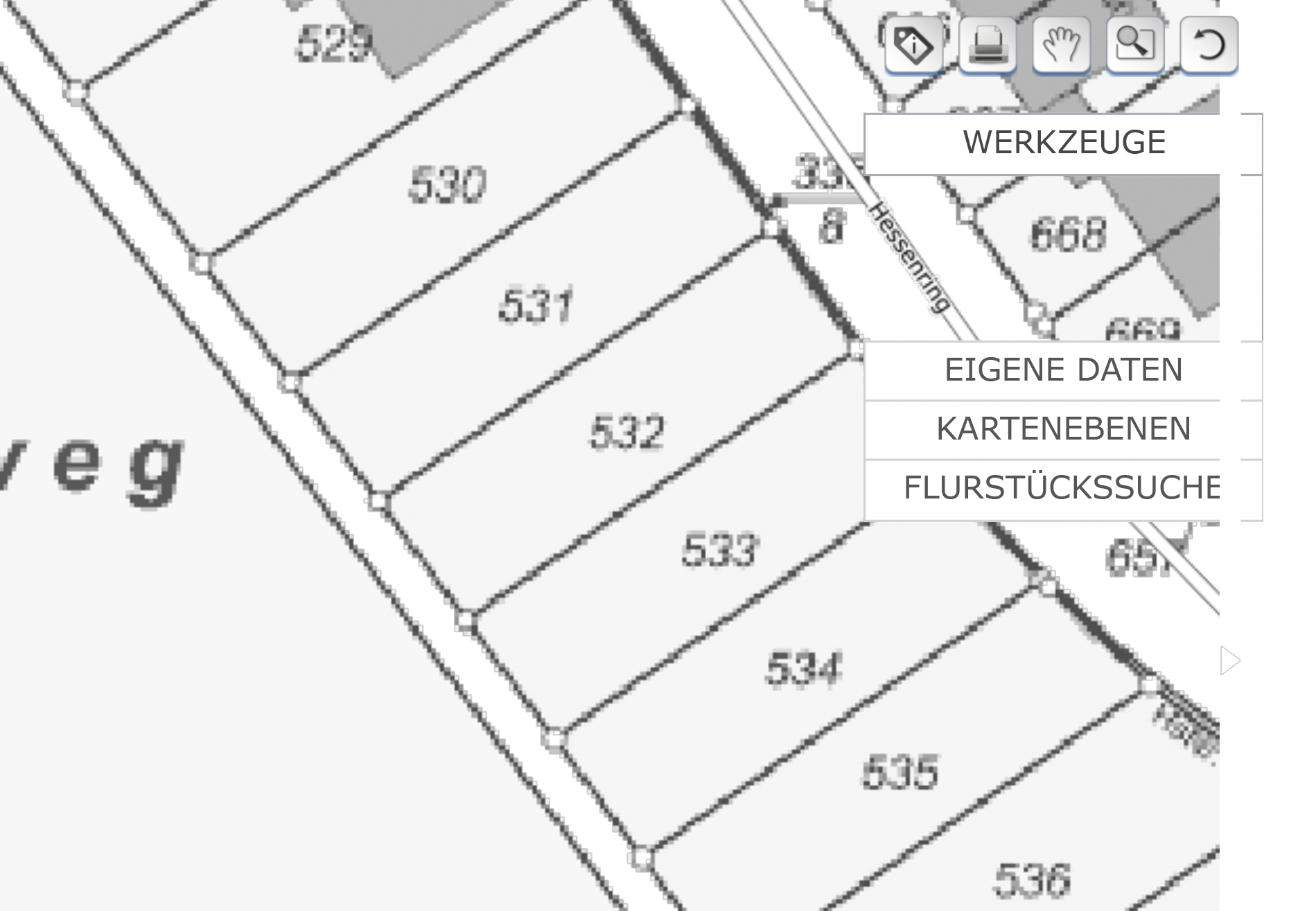

Ich hoffe das hilft etwas Grundstücke 530-535 - Seite ist demnach noch nicht klar aber wird sich ziemlich bald herausstellen
Fenster planen wir sowieso so viele wie möglich - und wir nehmen auch egal welche Seite, da hier Grundstücke sehr sehr rar sind und wir einfach nur froh sind überhaupt was zu bekommen Wobei bei der "Nordseite" würden wir wohl definitiv auf eine Garage verzichten und ein Carport planen.
Zum Rest antworte ich noch - meine Tochter braucht grad Aufmerksamkeit
Kartenabschnitt mit Parzellen 530–536 und Werkzeugmenü rechts.

Dann geh´ danach noch´mal in das Katasterportal und schalte da die zusätzlichen Infoeinblendungen ein, diese "Qualität" der Darstellung langt ja bloß um einem Außerirdischen zu erklären wo Hessen liegt
