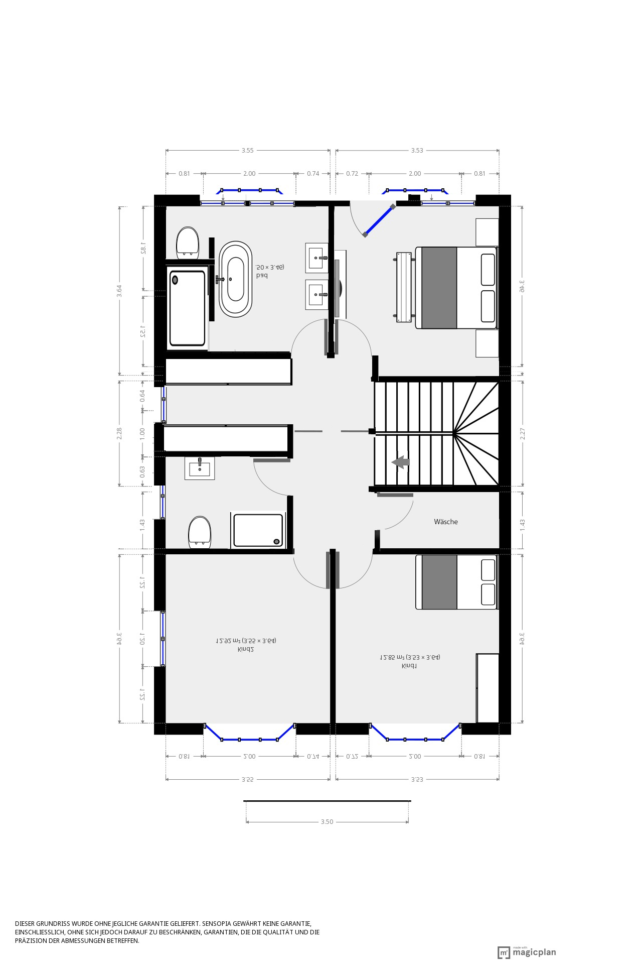

Habe Deinen OG Grundriss mal gespiegelt, damit die Kinder Richtung Garten wandern. Kinderzimmern gleiche Größe wie vorher. Funktioniert doch ganz gut, einziges Manko ist der Balkon. Im Wäscheraum wäre aber Platz für einen Trockner und eine Leine.
Grundriss des Obergeschosses mit Treppe, Bad, Wäsche und drei Schlafzimmern.

ja das stimmt - es geht absolut nicht darum für alle Eventualitäten gerüstet zu sein. Es geht rein um die Möglichkeit die Zimmer etc immer zu nutzen.
Das untere Gästezimmer ließe sich vorerst als ein Büro nutzen (und das könnte es natürlich bleiben sollte nichts weiter passieren).
Das Bad unten könnten wir auch nutzen wenn irgendwann nur noch der untere Bereich bewohnt werden soll. Demnach sehe ich es absolut nicht als Platzverschwendung. Auch finde ich es durchaus praktisch die Kids grad unten schnell abzuduschen wenn Sie eingebaut vom Spielplatz kommen .
Dennoch könnte man darüber nachdenken vorerst die Dusche unten wegzulassen und erst die Speisekammer dort zu errichten (mit allen Anschlüssen vorbereitet). Wenn wir irgendwann merken das sich die Dusche lohnen könnte, dürfte auch meine Speisekammer dafür weichen . Oder man installiert keine Dusche sondern einfach eine Brause und einen Abfluss am Boden wie ganz früher in den Toiletten da stellt sich die frage der Barrierefreiheit nicht mehr da man auf der Schüssel sitzen kann während man duscht - aber Komfort geht auch anders ... (nur ein Späßleeee)
Und @11ant natürlichhh sind 60+ davon weit entfernt Aber wir wollen da ja "für immer" wohnen und planen demnach nicht nur bis zur Wand. Aber ihr habt Recht - man kann nicht für alles gerüstet sein und das wollen wir auch gar nicht. Aber für manche Zwecke sollte es schon passen
Ich weiß ja nicht, wie alt eure Kinder sind, aber deren Zimmer werden ja wahrscheinlich auch in ca. 20 Jahren wieder frei, sodass dort auch ein Elternteil einziehen könnte. Die Treppe kann man ja mittels Lift überwinden.
Und ja - das mit dem Treppenlift wäre auch eine Idee - sollte bei einer Podesttreppe auch durchaus zu realisieren sein oder was meint ihr?
