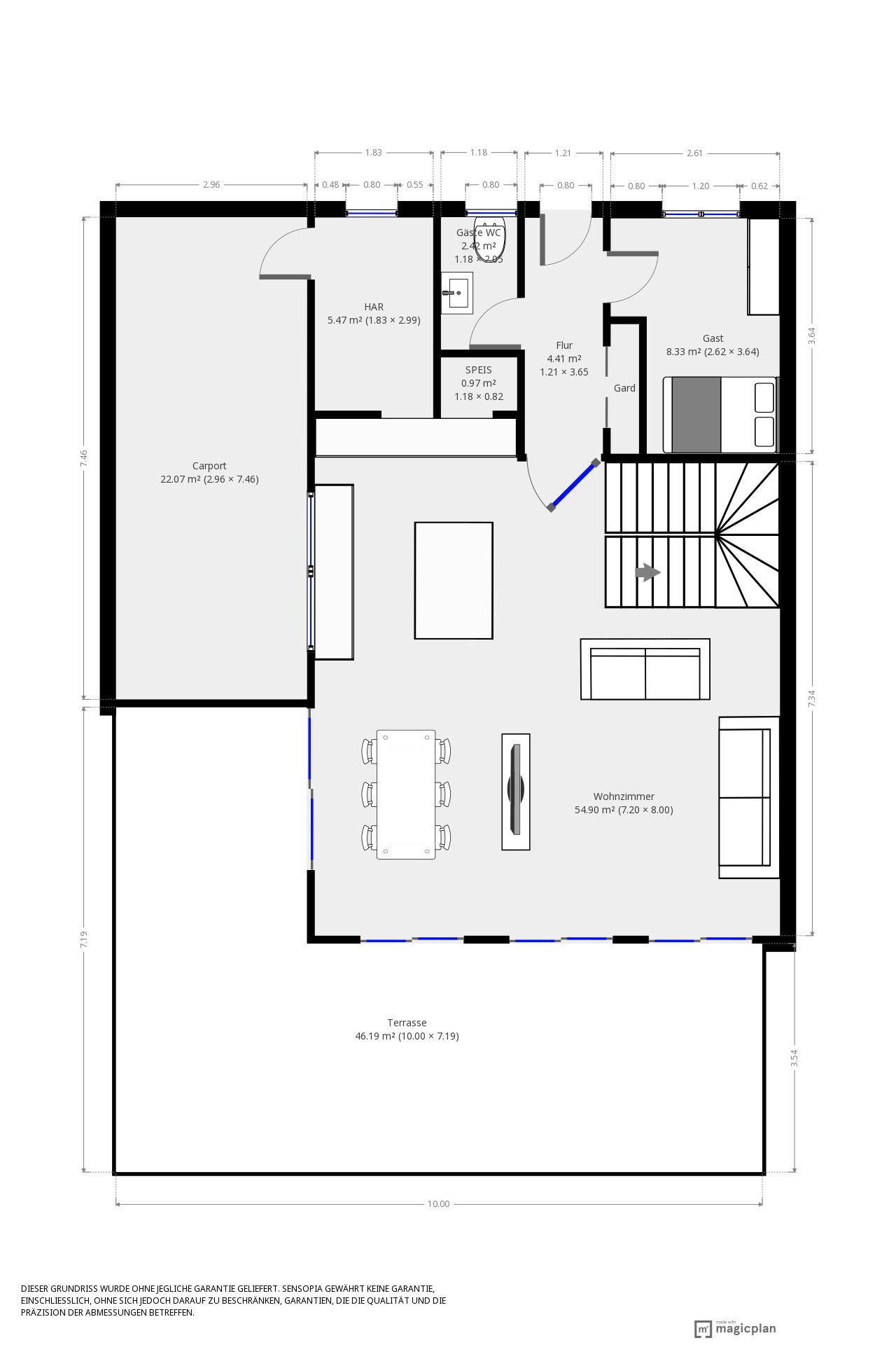

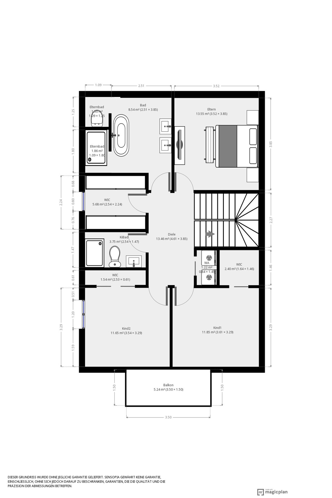

So ihr lieben hab mal nach eurem Input bisschen was geändert
(Fenster im OG noch nicht gesetzt)
Was sagt ihr? Besser so?
Also an sich gefällt es mir super - aber Irgendwie sind das im OG sehr sehr viele Türen ... was sagt ihr zu den Einbauschränken in den Kinderzimmer? Find die Kinderzimmer werden dadurch zwar kleiner aber dafür wird auch kein fetter Schrank gebraucht.
Und ist der Waschraum etwas deplatziert oder meint ihr geht das?
Hätte nur sorge das es etwas laut wird neben dem Kinderzimmer - wüsste aber andrerseits nicht wo der sonst hin soll ...
