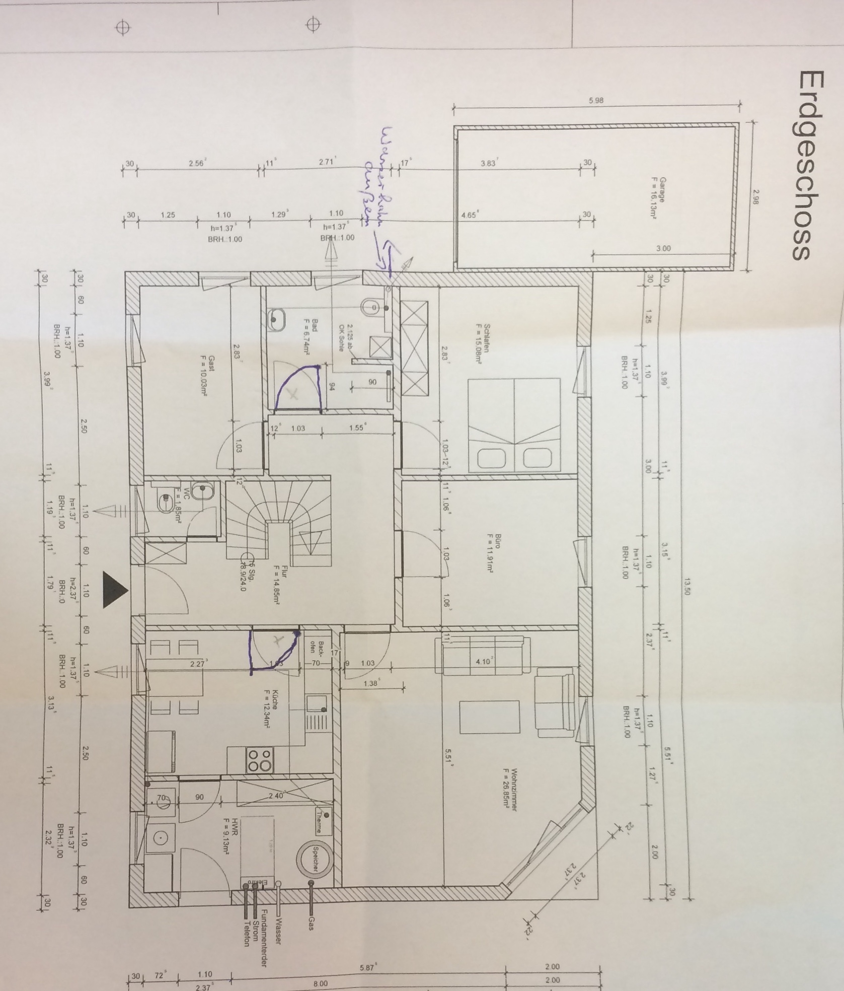

Der Grundriss von @Nordlys steht da: https://www.hausbau-forum.de/threads/Grundriss-Bungalow-140-qm.24628/#post-208553 und der von @Steffi33 - ei verbibscht, da ist die Treppe jetzt gar nicht zu sehen (?)
Steffi33

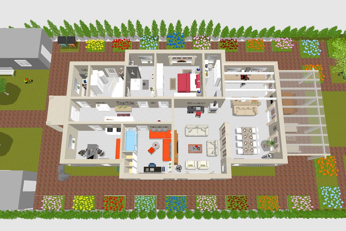

Der Grundriss ist nicht mehr ganz aktuell.. Im Ergebnis ist es dieser Grundriss geworden..

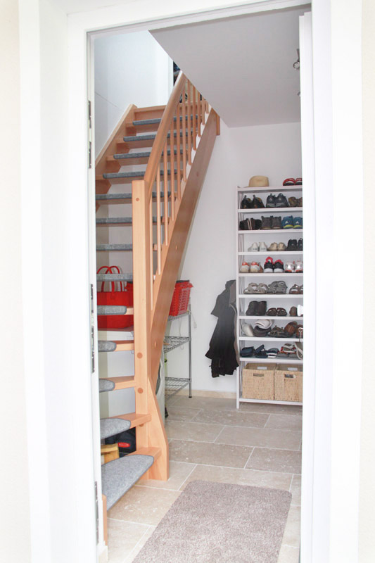

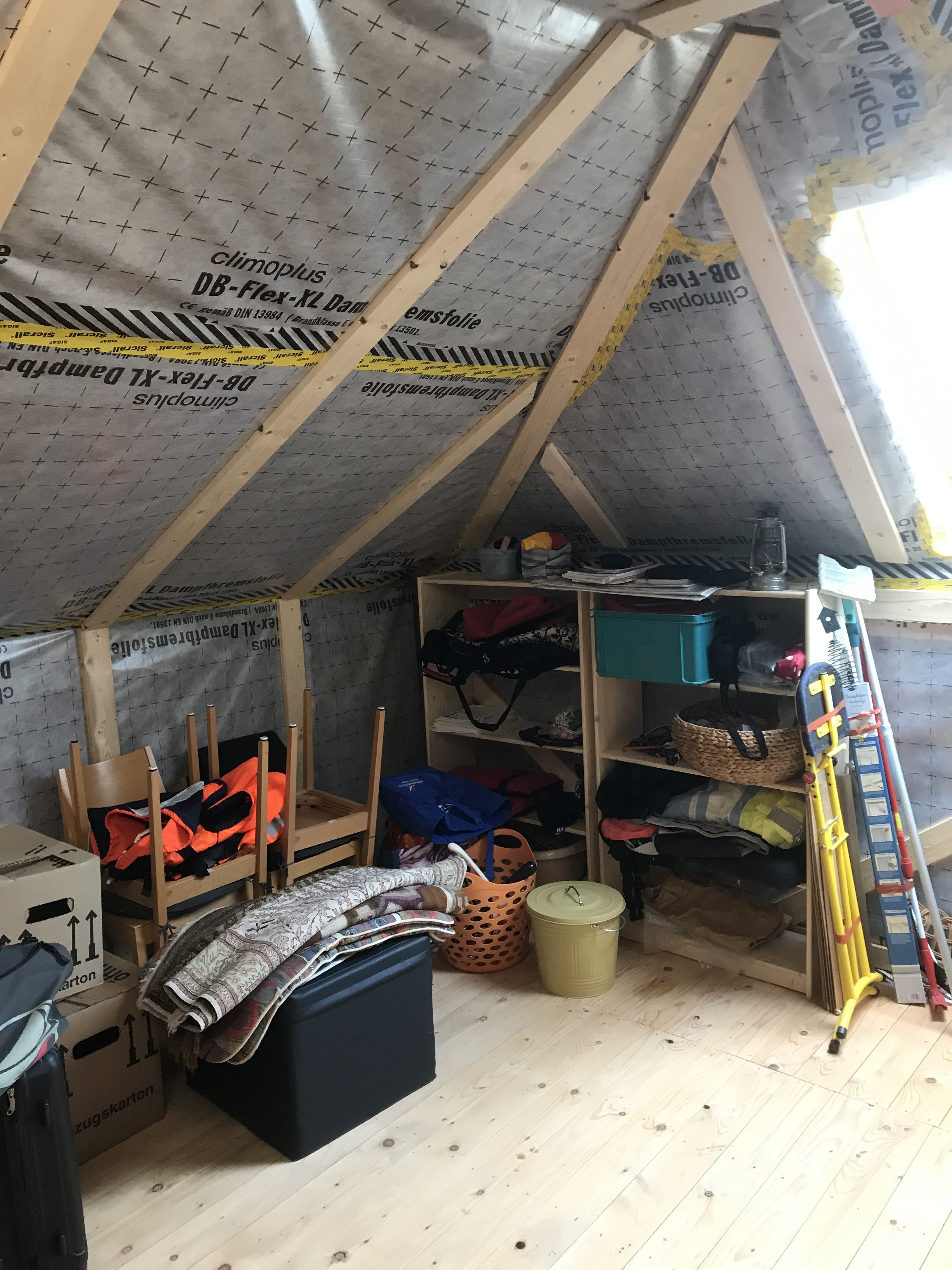

Dazu noch ein Foto vom Hauswirtschaftsraum mit der Treppe ins (Kalt-)Dach..
Den ich immer noch sehr schön finde, wenngleich ich hier @motorradsilke "nur" die Hauswirtschaftsraum-Treppe-Spitzboden-Lösung empfehlen wollte und sonst ihr Bungalow ja kleiner ausfallen wird und daher im Ganzen wenig übertragbar ist.

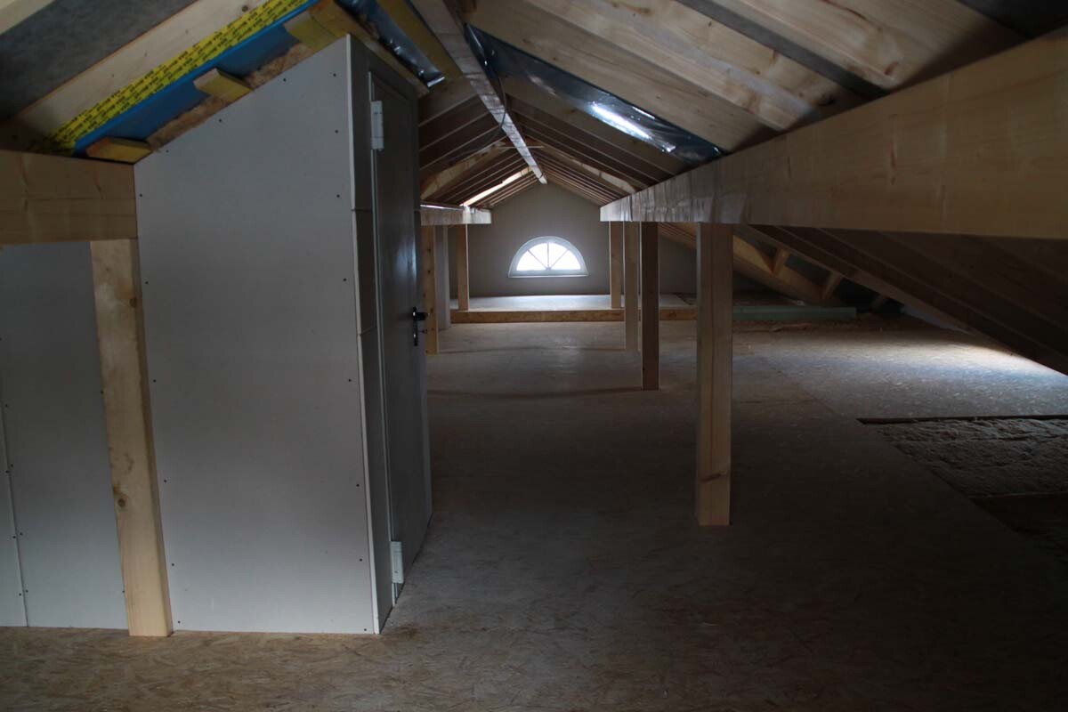

Ich nehme an, nach dem Aufstieg hast Du die Tür nur wieder geschlossen, damit sie nicht im Blick steht, aber was man links sieht, ist der eingehauste Aufstieg (was Karsten ja ähnlich hat). Hat dieses "Treppenhaus" ein Oberlicht, das sieht so hell aus ?
Steffi33
Hat dieses "Treppenhaus" ein Oberlicht?
Ja.. vor allem, wegen dem Platzgewinn in der Höhe.. weil man sich sonst den Kopf an der Schräge gestoßen hätte. Solche „Ideen/Lösungen“ sind während der Bauphase relativ spontan mit unserer Hausbaufirma gefunden worden. Der Chef war da immer lösungsbereit.. so machte bauen Spaß :)
