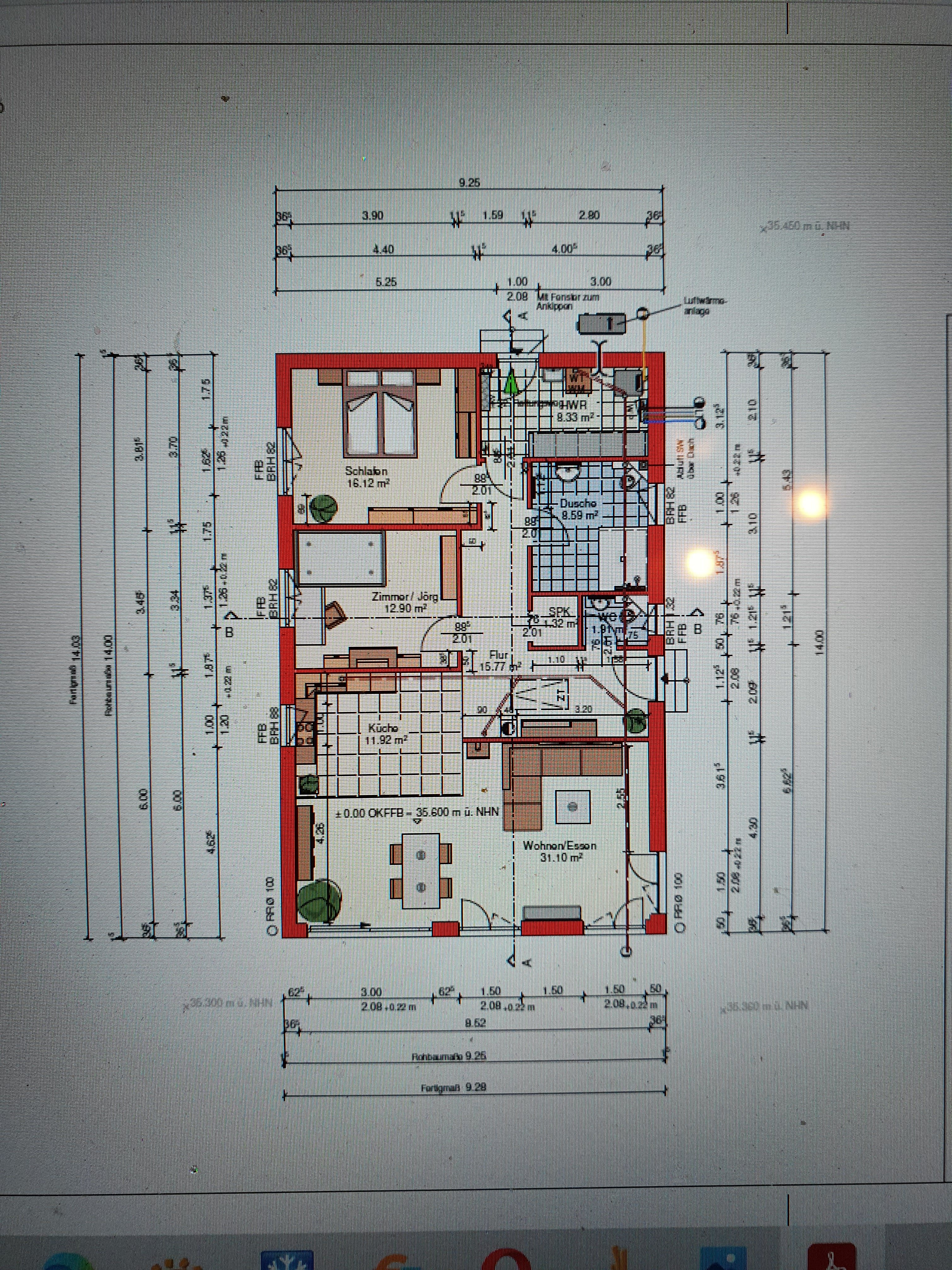

@11ant
Bemaßung in Oktameter, da ist der GU drauf gepolt, max eine Schubkarre Verschnitt, war eine Begründung.
Und das Programm erzeugt die Stückliste der Plansteine, die wird ans Werk in Brandenburg geschickt, und dort wird für die Baustelle konfektioniert, und geliefert,
wir waren beeindruckt.
