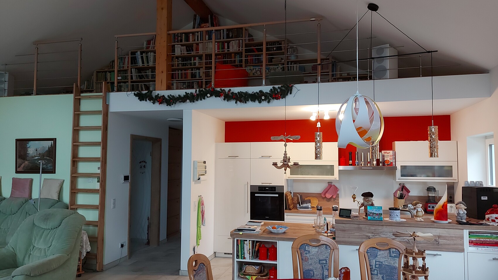

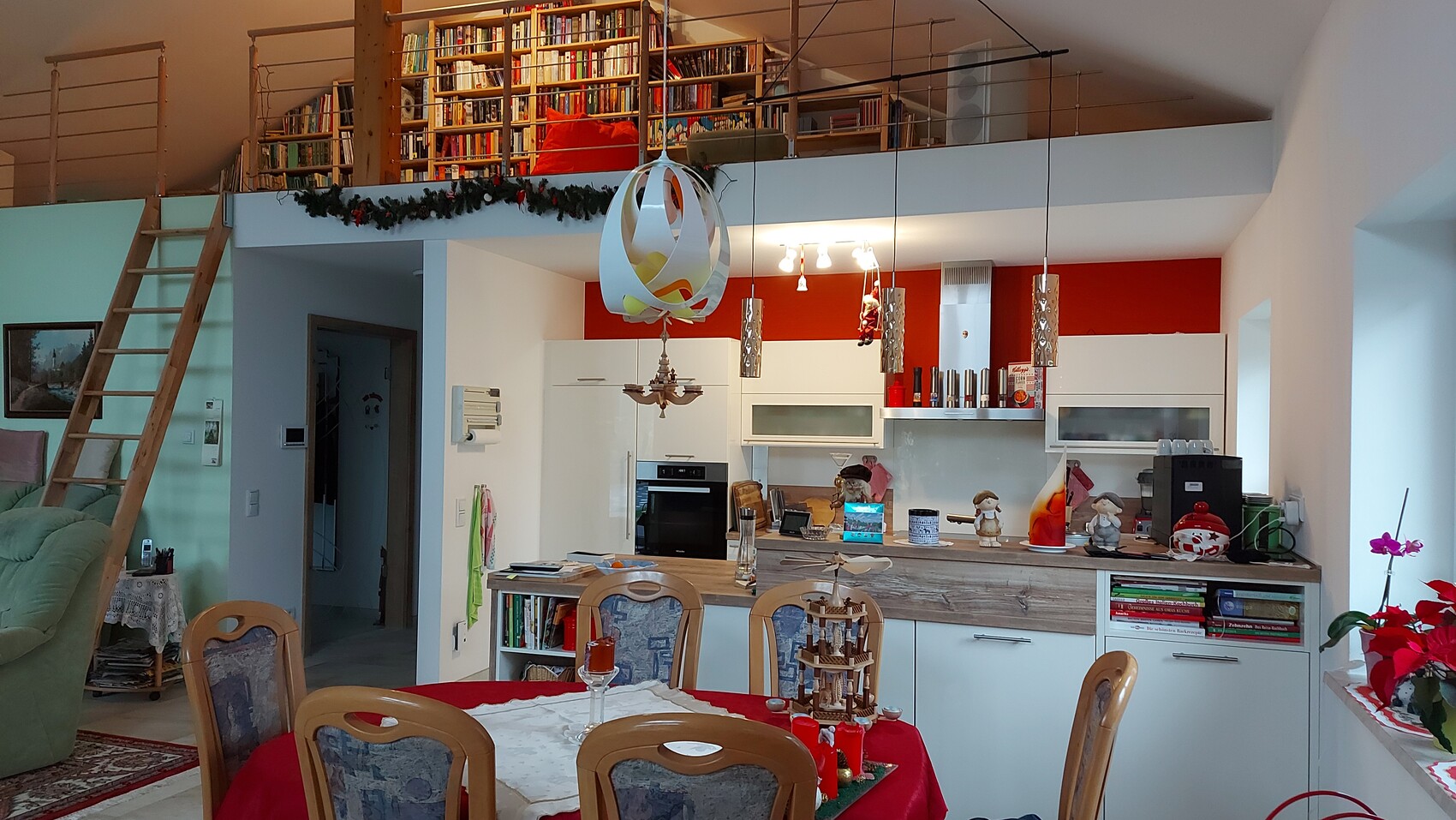

1/2 Haus Kaltdach Dachboden,
1/2 Haus Luftraum Warmdach mit Galerie und Spieleboden für die Enkel
Hast du von der Galerie auch noch ein Bild? Wie kommt man denn da hoch? Über die Treppe im Schlafzimmer?
Die Idee finde ich toll, aber die ist vermutlich recht aufwendig und teuer?
Vielen Dank für dein Angebot der Besichtigung. Ich meld mich dazu im Januar nochmal.
Nida35a
Nida35a
Blick von der orangenen Couch auf Küche und Galerie /Spiel/Lese-Ecke einmal mit Leiter an- und ausgeklappt.
Wenn die 12 jährige da ist, sitzt sie nur da oben, und die 3 jährigen werden noch eingebremst
