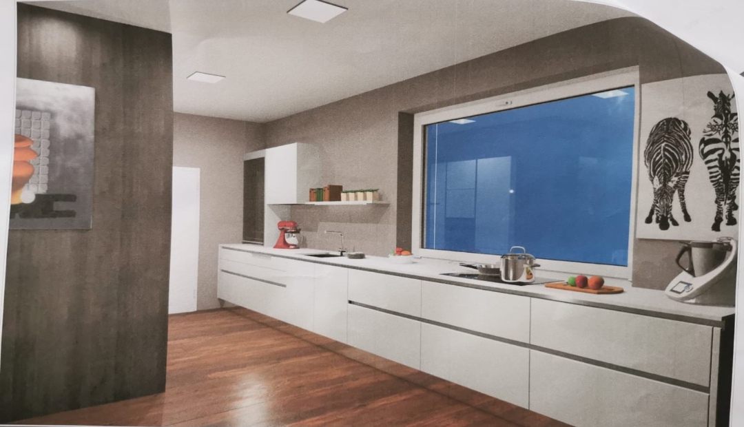

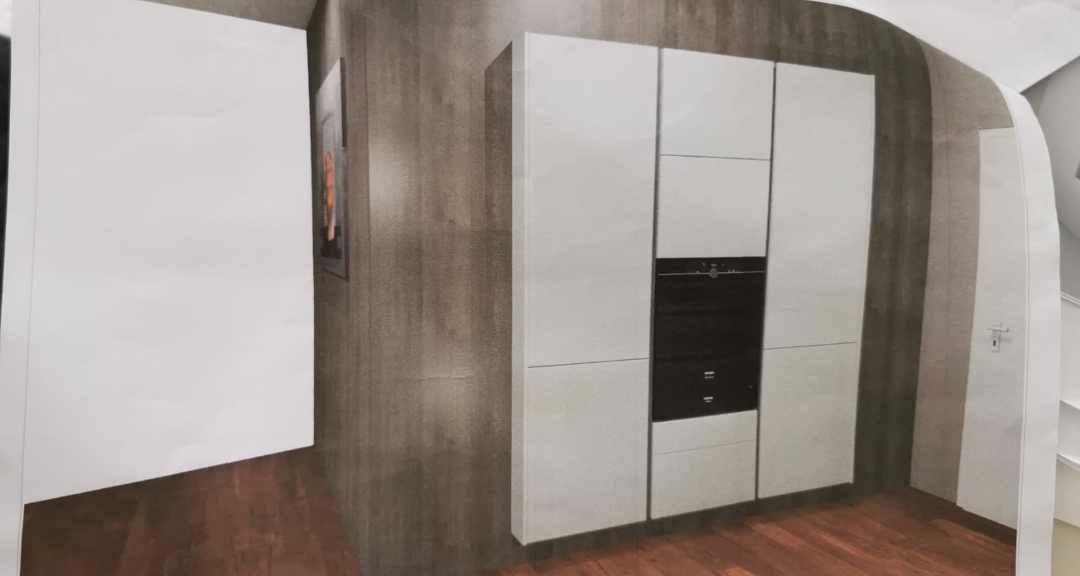

Über Tipps und eure Meinungen zum Grundriss würde ich mich sehr freuen!

Was Fragen aufwirft:
  • Was macht ihr mit den vielen qm rund um den Esstisch? Falls da keine besondere Idee dahintersteckt, ist das teure nutzlose Fläche.
  • Wie wollt ihr die Küche nutzen - die Anordnung würde zu meinen "Rennwegen" nicht so gut passen.
  • Weshalb habt ihr das Haus eher nach Westen ausgerichtet?
Wir wollten den Blick durch die Größe Hebeschiebetür nicht zusehr verbauen und großzügig wirken lassen. Dazu noch die Möglichkeit bei großen Feiern dtische mittig im Raum zu platzieren.
Ja, es sind nicht die üblich kurzen rennwege aber die Küche hat sich halt so ergeben und wir haben das beste draus gemacht. (unserer Meinung nach)
Um möglichst wenig Fläche im Norden zu haben, der Süden gibt trotzdem viel Licht nach Ost und West gerichte Fenster.
