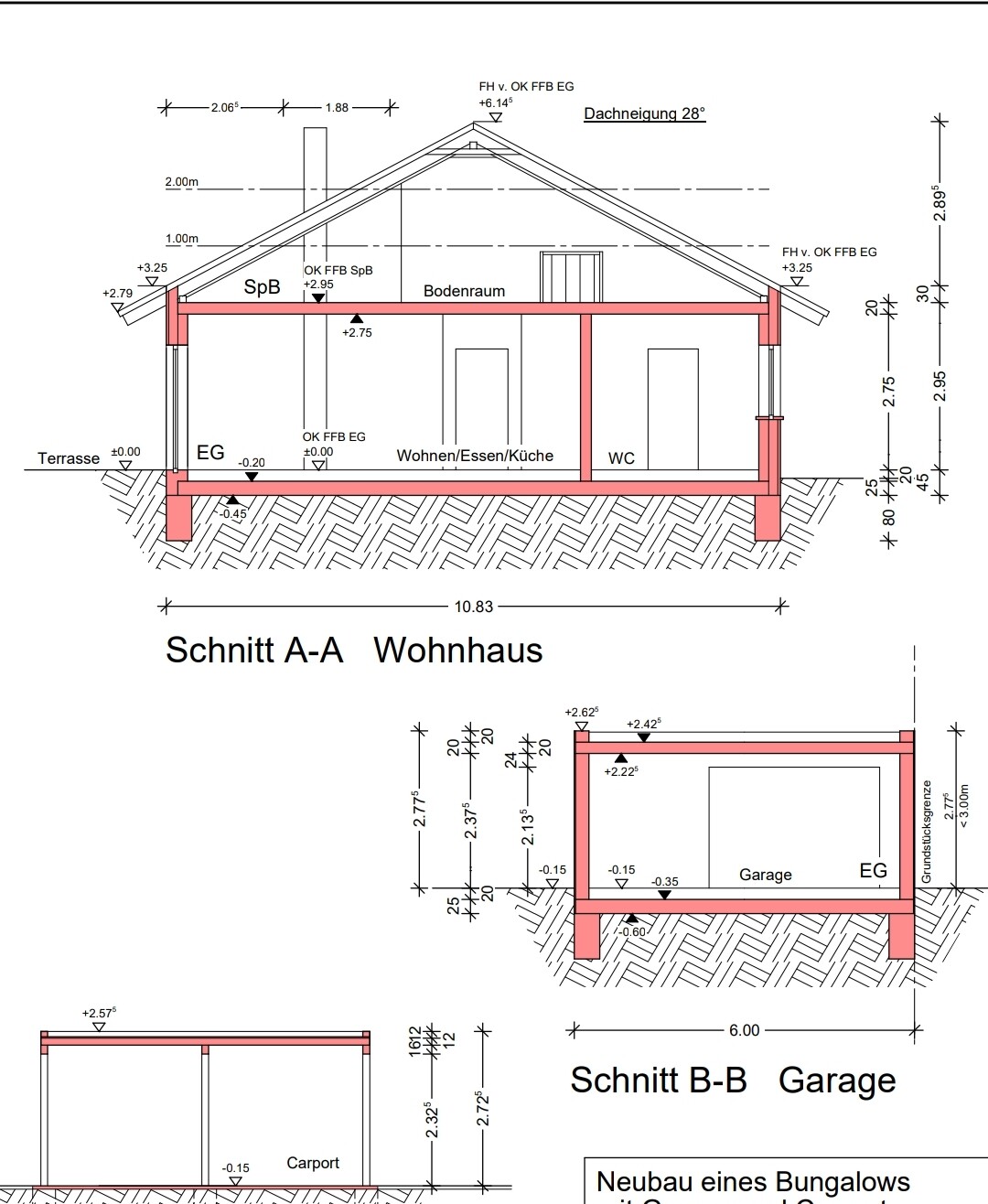

Eckert93
Das Dach ist höher als die Geschosswand… sieht aus wie eine zu tief sitzende Mütze… ich finde, da stimmen die Proportionen nicht so recht. Dach müsste geneigter sein.
Ja auf der Ost West Ansicht finde ich es auch komisch, wirkt allerdings nur so.
Im Schnitt sieht es wieder normal aus oder?
Schnitt A-A: Wohnhaus mit EG, Dach, Terrasse, Garage und Carport.
Nida35a
Nida35a
Durch den Dachüberstand, fängt das Dach optisch fast an der Oberkante Fenster an.
Der letzte 1/2m Wand über den Fenstern ist nicht zu sehen. Wirkt in meinen Augen wie Lord Helmchen.
Wir sind deswegen von Walmdach weg zu Satteldach.
Es ist aber normal, das Walmdach Bungalows so aussehen, wer es mag soll so bauen ;).
Der Grundriss wäre auch nicht meiner,
WZ, EZ, Küche sind zu zerrissen.
Jeder Weg führt am Esstisch vorbei,
mein erster Gedanken war, oh ein Gemeindehaus

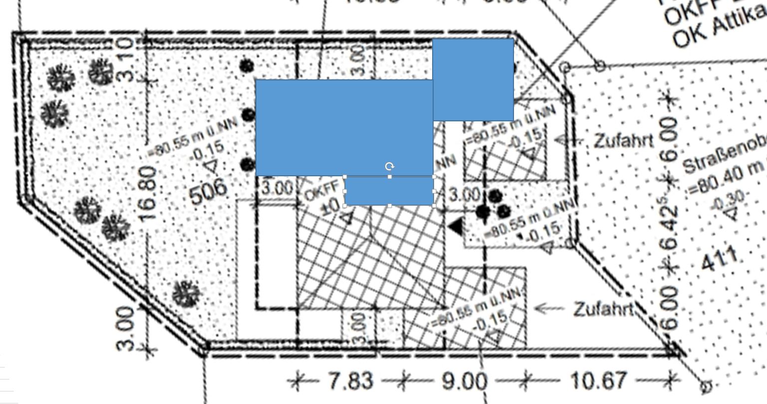

hanghaus2000
hanghaus2000
Ich haette hier einen 1,5 oder 2 Geschosser geplant. Da hast erheblich mehr vom Grundstück. Garage im Norden CP falls benoetigt dann ganz in den SO.
Schwarz-weißes Lageplan eines Grundstücks mit Gebäuden, Zufahrt und Maßangaben.
