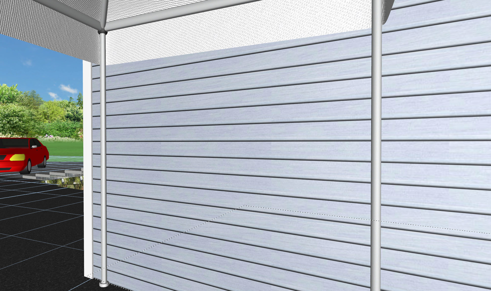

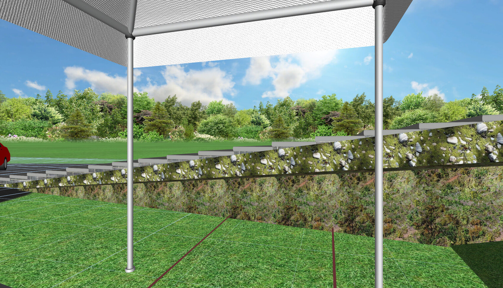

Die Küchenplanung ist abgeschlossen, wurde fast so wie es auch hier im Forum vorgeschlagen wurde .... sind also nicht beratungsresistent ;-)
Werde den Beitrag mal udaten.
Metallisches Dach mit Stützen über terrassierter Hangkante aus Steinen; Gras vorn, Wald dahinter.
Außenansicht: graue horizontale Holzverkleidung, Metallpfosten, roter Pkw auf Parkplatz.

Das würde uns wiederum nicht gefallen. Eingeengt leben wir jetzt,
wenn möglich wollen wir nicht wieder direkt auf Betonwände sehen wenn man aus Fenster oder Türen schaut ... dann lieber begrünte Hangfläche
Das Argument verstehe ich nicht, du hast akuell die Garage doch auch an einer Wand dran, da versperrst du dir doch auch die Sicht in diese Richtung.
darksun
Im Ausgangsbild, rechts wo die Garage am Haus steht ist Keller, also Kelleraußenwand. Das Erdreich für die Garage muss abgetragen werden.
Da ist kein Fenster oder so im Kellerbereich, wo eine Sicht verbaut werden würde.
Vorne an der Seite ist die Haustür und Fenster, und diese würden bei einer Garage vorm Haus etwas zugebaut werden.
Ausgangsfrage war ja nicht, ob man die Garage woanders planen kann, sondern "nur", ob die Zufahrt so möglich ist.
Und wenn das Garagentor max. breit ausgeführt wird und die Garage etwas nach "hinten" gesetzt wird, funktioniert es.
