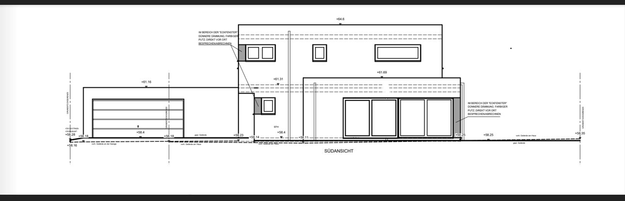

1. Ja das mit den Vor und Rücksprüngen ist uns bewußt und werden da auf jeden fall die hilfe eines Freundes in anspruch nehmen der in dem Gewerbe tätig ist.
2. theoretisch könnte man die Zimmer Spiegeln das würde wohl gehen nur was macht man dann wieder für Brüstungshöhen im Süden für die Räume...
Naja ich sag mal so die Brüstungshöhe 130 sieht man häufiger an Häusern also so blöd kann das ja dann nicht sein...klar da wo diese Sinn machen...für mich machen sie Sinn im Bad. Wüßte erhlich gesagt jetzt nicht wo ich noch 55 Brüstungshöhe hinsetzen sollte.
Das mit den Türen ist uns auch schon aufgefallen...Der Hauswirtschaftsraum... wir wollten halt direkt von der Garage durch in den Abstellraum bzw Küche. Garage bekommt eh kein Nebenraum wurde nur fiktiv hier eingezeichnet. Die Garage ist nur mit einer Tür zum Garten und in das Haus versehen. Das Bad macht ja mit 2 Türen schon Sinn gegenüberliegend vom Kinderzimmer oder etwa nicht? und vom Schlafzimmer immer rumlaufen ist auch blöd. Unter der Treppe ist halt die Abstellkammer wüßte nicht warum ich die weglassen sollte?
die von @11ant angesprochenen diversen Vor- und Rücksprüngen zwischen EG und OG: die finde ich zwar optisch gelungen, sie erzeugen allerdings erhebliche Mehrkosten und sind eine potentielle Schwachstelle bei mangelhafter Ausführung.
Ich würde sogar noch weiter gehen und sagen (bzw. habe das ja bereits angedeutet): ich erwarte geradezu, daß die Mehrkosten (aber nicht auch der Mehrpreis) mit mangelhafter Ausführung wieder auszugleichen versucht werden. Als Motiv vermute ich schlicht "Angst" vor andernfalls überdosierter Schlichtheit (oder solche "Gründe" wie das Dogma eines bestimmten Sofa-Fernseher-Abstandes, wie es den Beginn des R.Hotzenplotz-Desasters https://www.hausbau-forum.de/threads/grundrissplanung-kurz-vor-bauantragsstellung.25647/ markiert hat).
Im Bausachverständigengewerbe, oder was ist gemeint ?
audiophilone

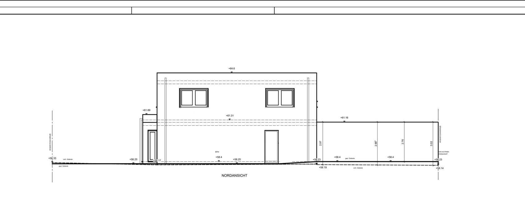

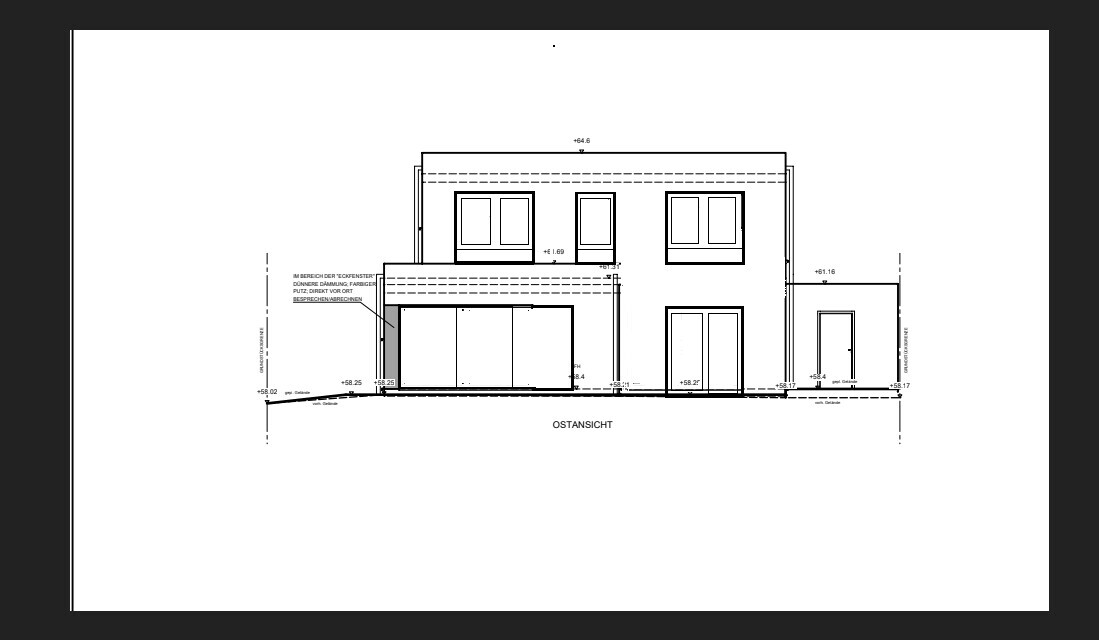

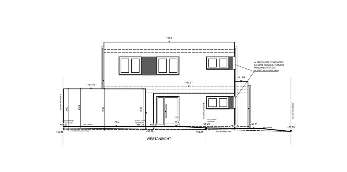

Eine ganz mutige Variante für die Ostseite...finden es aber eigentlich ganz gut...die Smokey eyes im Westen kann man sich ja wegdenken.
