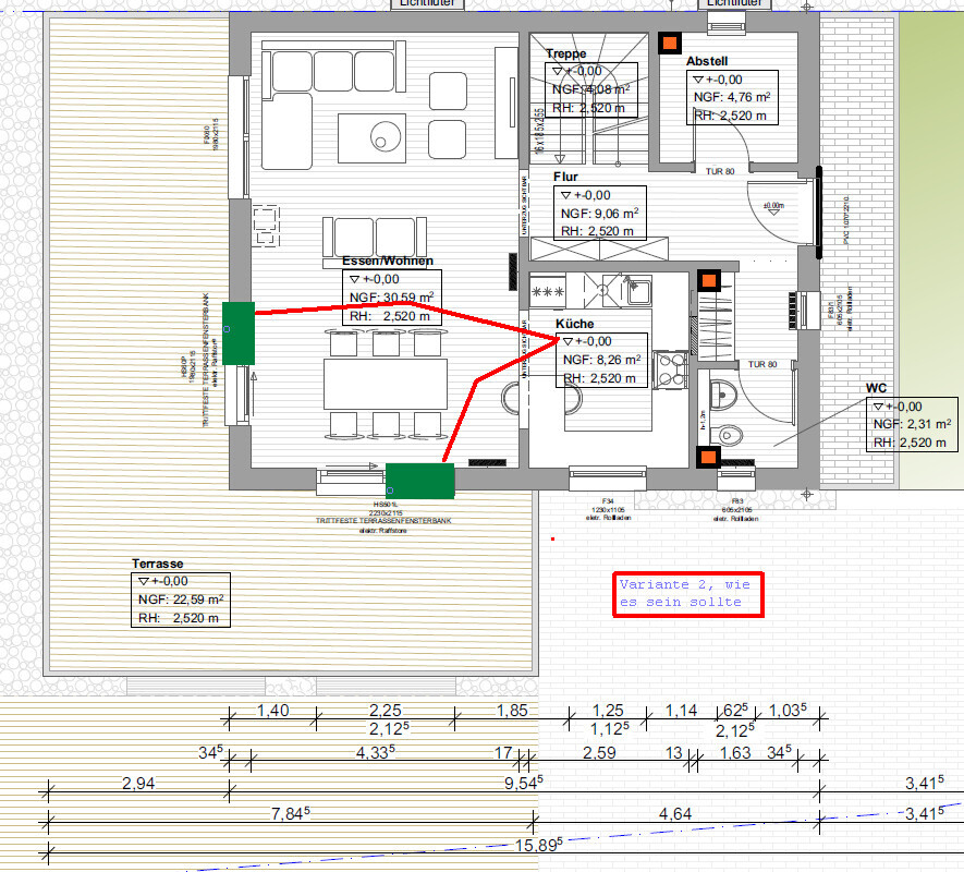

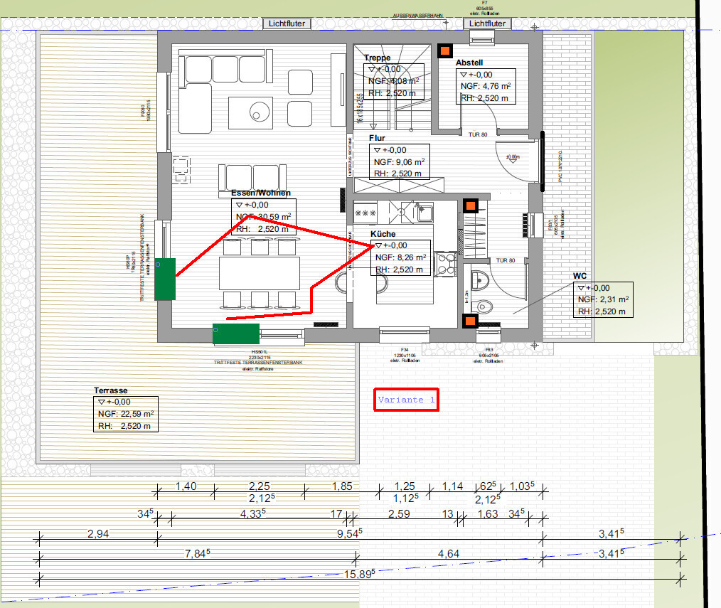

So ist es lt. Zeichnung:
Grundriss eines Hauses mit Wohnbereich, Küche, Essbereich, Terrasse, Flur, Treppe und WC.
Und so würde ich es machen:
Grundriss eines Wohn-/Küchenbereichs mit Flur, Treppe, WC und Terrasse.
Rot sind mal die Laufwege, die man aus der Küche hätte, wenn man Sachen zum Grillen oder Chillen auf die Terrasse holen möchte. Wie man sieht ist der Laufweg in eurer geplanten Variante 1 egal bei welcher Tür, immer ziemlich weit um den Tisch herum.
Tauschen der Öffnungsflügel führt dazu, dass die Wege etwas direkter werden.

@kbt09: danke, deine Begründung macht schon Sinn. Wie gesagt, dazu wollten wir uns noch mal final entscheiden. Hängt auch davon ab, dass wir uns höchstwahrscheinlich die angedachten HSTs nicht leisten können, denn neben dem Aufpreis für die HSTs wird laut Fertighaushersteller auch eine Ertüchtigung der Wanddicke notwendig, was wiederum den Gesamtpreis ins Unermessliche treiben würde. Da müssen wir uns tief in die Augen schauen und entscheiden, ob wir stattdessen auf PSKs gehen (was ich als System etwas doof finde), oder ggf. sogar auf ganz einfache Türen zum Öffnen. Aber egal, in allen Varianten müssen wir trotzdem die Öffnungsrichtungen durchdenken.

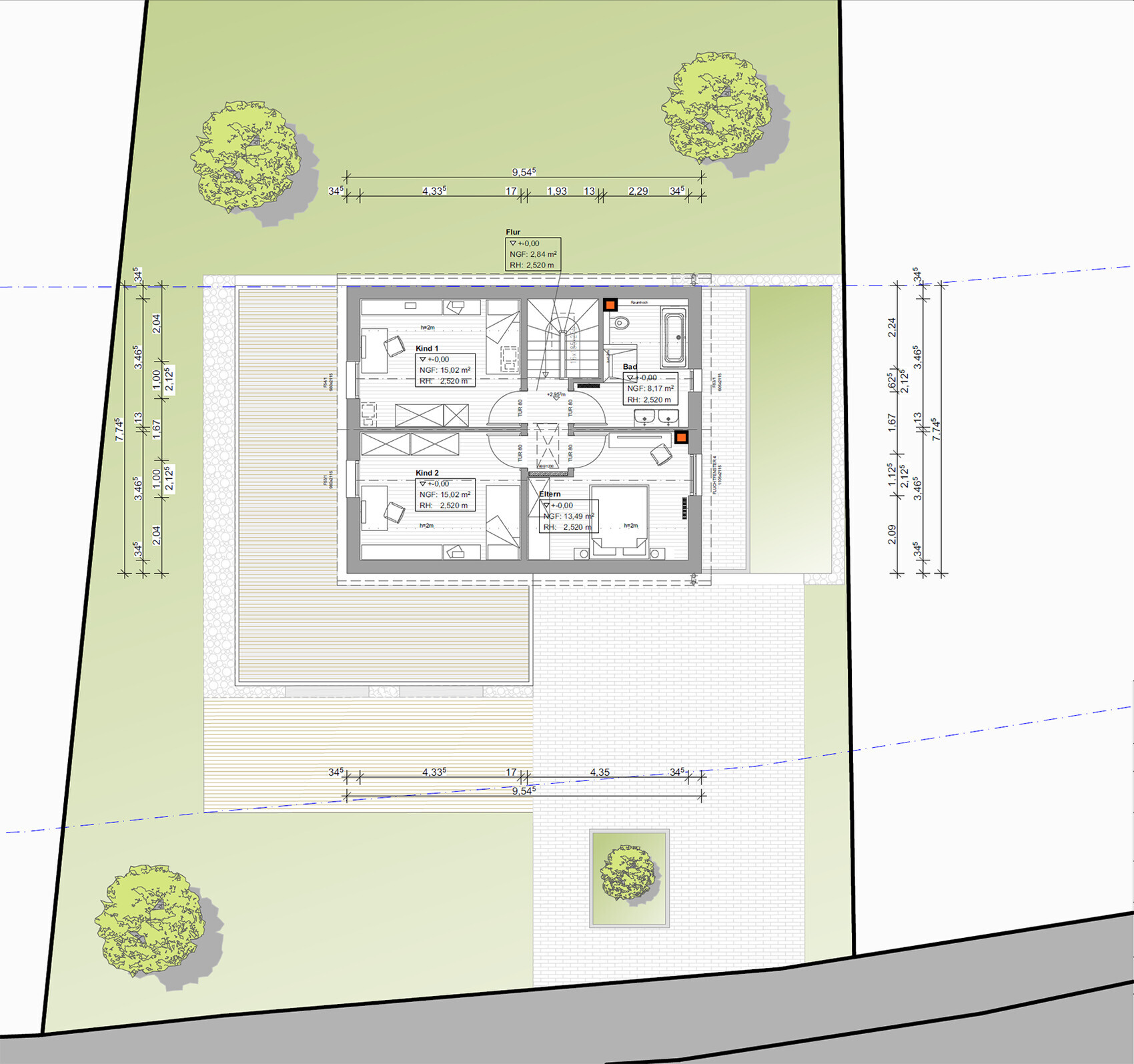

@11ant: danke für die Prüfung & Gedanken dazu. Habe das OG angehängt, wobei wir uns immer mehr von meinem Anliegen wegbewegen.

Zum besseren Verständnis: EG & OG sind ein Fertighaus „von der Stange”. Dort können wir so gut wie nichts ändern - ist so bei der Produktreihe/Serie, bzw. man kann das auf „individuell” upgraden, und frei planen, aber dann mit einem deftigen Mehrpreis. Dafür bekommen wir so ein sehr preiswertes Haus - mit entsprechenden Kompromissen. Das Kellergeschoss müssen wir wiederum über einen Drittanbieter bauen, da der Haushersteller keine eigene Kellerfertigung hat - von daher können wir frei planen, was wir gleich genutzt haben, um unsere gewünschte Einliegerwohnung zu integrieren.
Dies erklärt die unterschiedlichen Außenwände: EG & OG werden in Holzständerbauweise ausgeführt, Gesamtdicke 34,5 cm, beinhaltet darin ist 12 cm EPS Dämmung - ist leider nicht so genau dargestellt in den Plänen. Der Keller/Untergeschoss muss mindestens in den erdberührten Teilen als WU-Beton 24 cm dick ausgeführt werden, plus die 14 cm XPS Dämmung, die wir für das energetische Konzept benötigen.
Die Küchengröße im EG ist definitiv ein Nachteil - wären wir frei in der Planung, hätte ich dies dort sicherlich vergrößert, aber ich muss Kompromisse fahren. Die Seitentür, die auf den *Kräutergarten* (nichts mit Raucherbalkon) führt, ist eigentlich die „Haupthaustür” im Grundriss des Fertighausherstellers. Wir haben die als Gartenzugang „missbraucht“ - von der Garagendecke soll man ebenerdig in den Garten hinter dem Haus gehen.
Die Fenstergrößen im EG/OG sind vorgegeben, zumindest in der Breite - warum ausgerechnet diese Maße wird wohl an irgendeinem Systemdeal zwischen Haushersteller und Fensterlieferanten liegen, nehme ich mal an. Um ein halbwegs harmonisches Erscheinungsbild zu haben, haben wir die Maße auch im Kellergeschoss wo sinnvoll übernommen.
