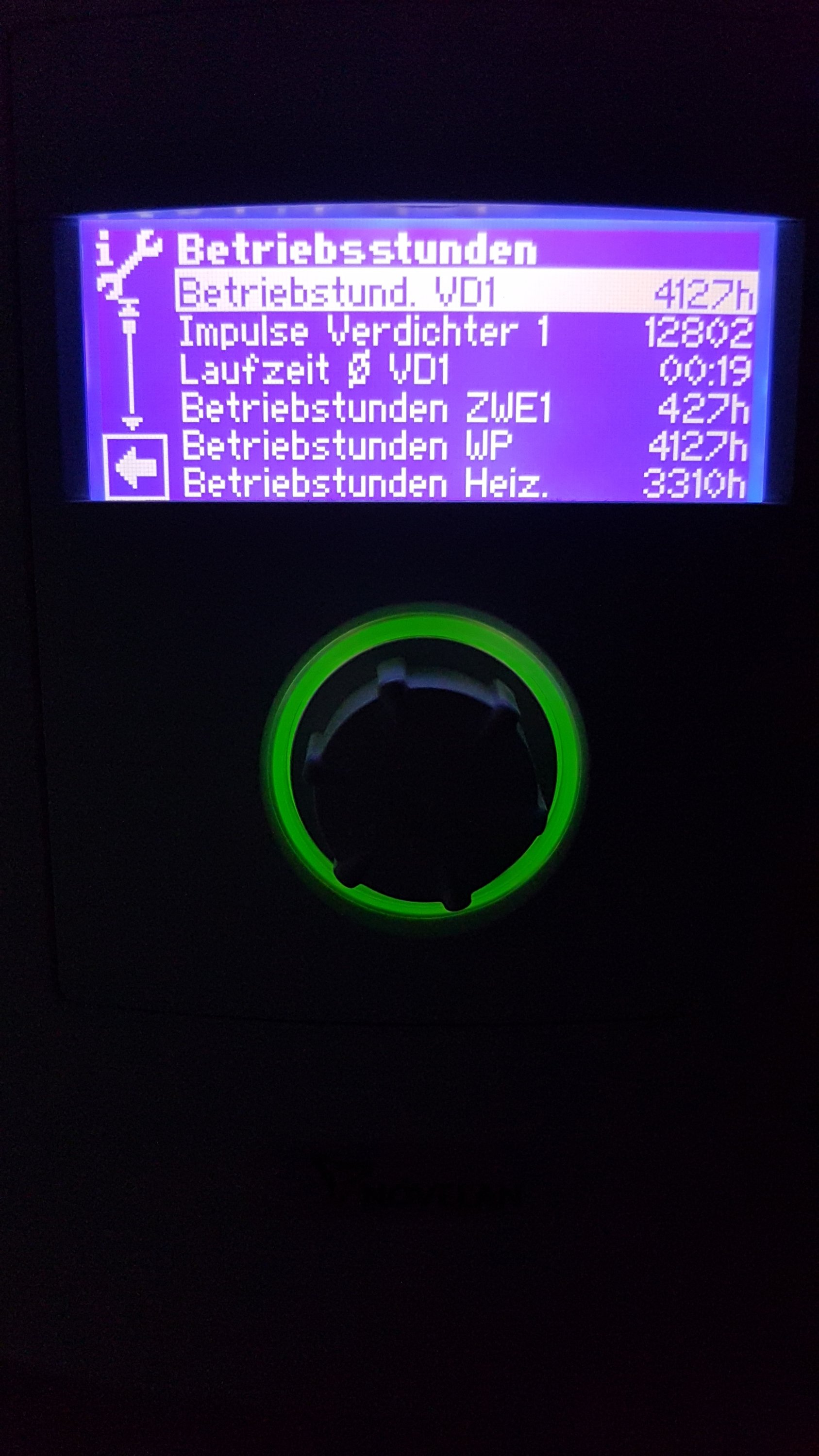

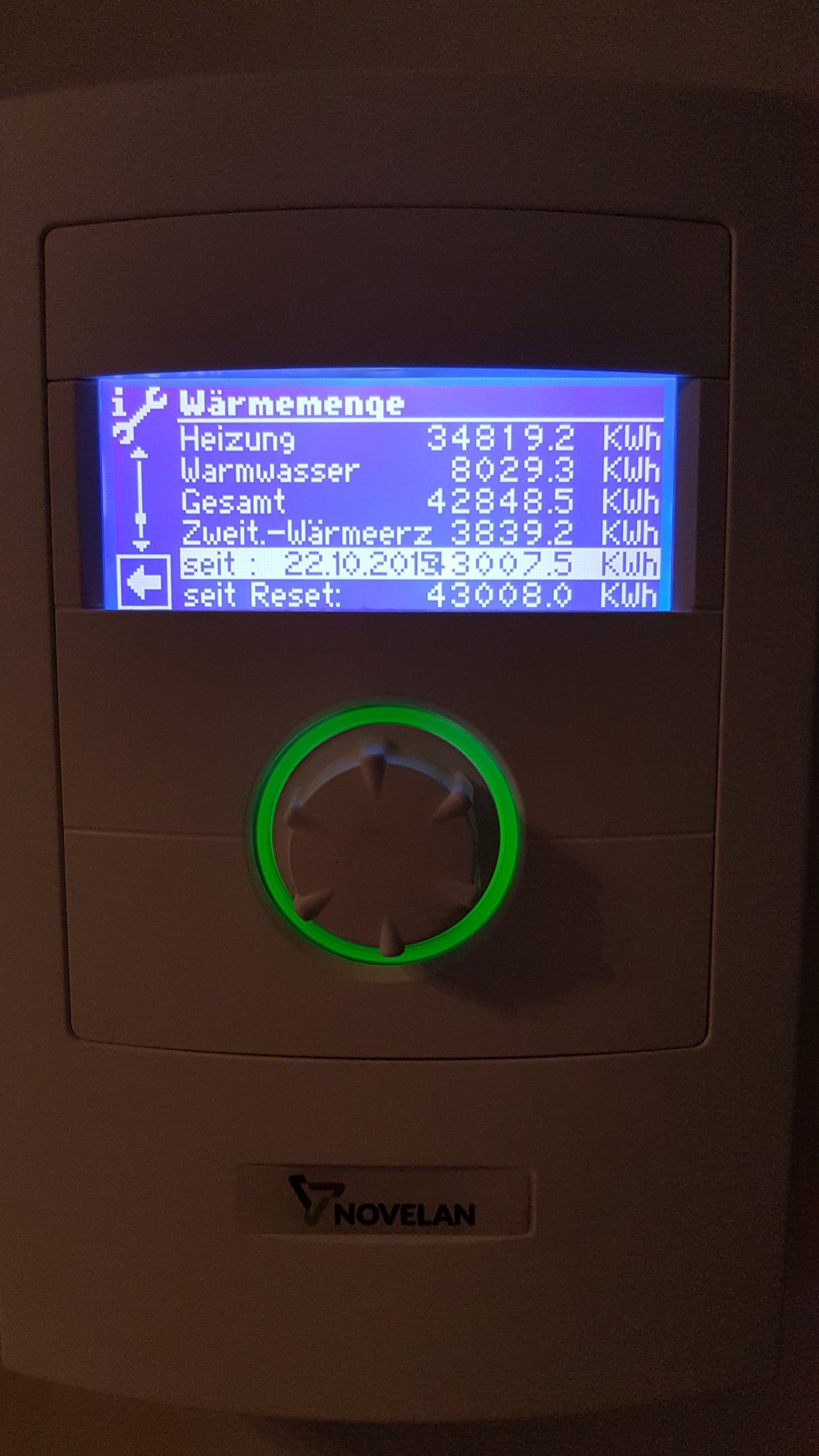

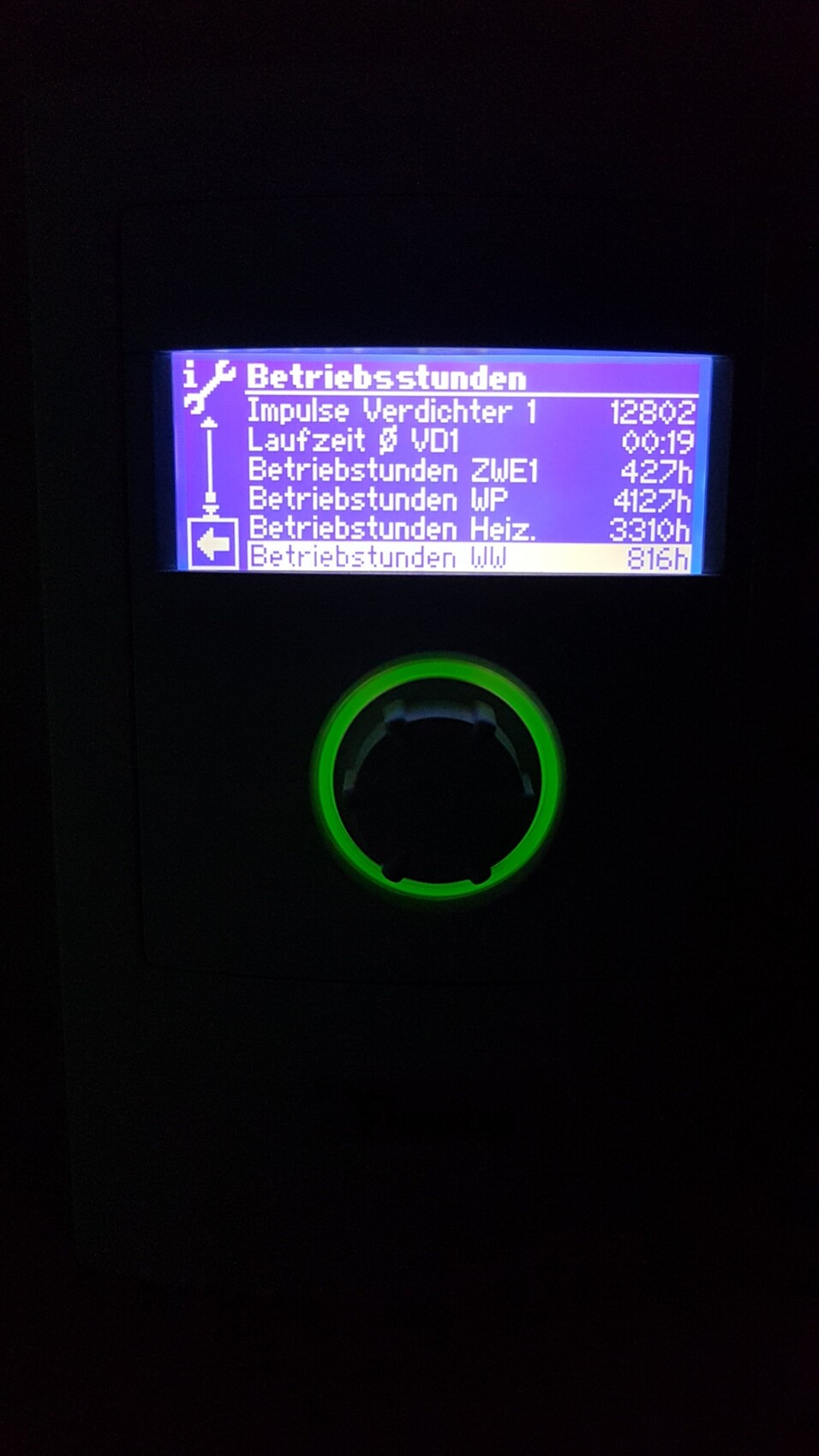

Hallo liebe Community,
ich hätte gern von den erfahrenen Wärmepumpen-Spezis hier im Forum eine Meinung zur Effizienz meiner Sole-Wasser-Wärmepumpe.
Diese läuft seit ca. Okt. 2015 (Rohbau, Trocknung & restl. Bauarbeiten bis März 2016), danach Normalbetrieb.
Geheizt wird ein KfW70 Haus:
- 265m² Gebäudenutzfläche, 2 Vollgeschosse, gedämmter Dachboden
- Fensterlüftung
- Ziegelwände + Wärmeverbunddämmsystem 160mm
- Endenergiebedarf Gebäude 22 kWh / m² a
- Primärenergiebedarf 45 kWh / m² a
Heizsystem:
- Novelan WS 10.2 H3M
- 2x Tiefenbohrung 85m
- 180 Liter Warmwassertank (bei 52 Grad)
Ich bekomme auf meiner Novelan leider nur Logdaten bzgl. Wärmemenge und Laufzeit der Pumpen (siehe Anhang). Der Strombedarf vermischt sich im bidirektionalen Zähler leider mit Photovoltaik-Erzeugung und vielen anderen Verbrauchern.
Ich würde mich freuen, wenn jmd. mit etwas mehr Fachwissen die Werte über die 3 Winter etwas besser interpretieren kann als ich. Passen die Verbrauchswerte der Wärme zu den Angaben im Energiepass? Passen die Betriebsstunden der Wärmepumpe?
Ansonsten komme ich ohne separaten Stromzähler für die Heizung nicht weiter. Evtl. reichen die angegebenen Daten aber zumindest für eine grobe Einschätzung bzgl. der Effizienz.
Danke und Viel Glück

Ohne Separaten Stromzähler für deine Wärmepumpe kann man nichts über die Effizienz sagen.
Einzig über die Verdichter Starts kann man sagen ob diese Wärmepumpe haltbar läuft (und nicht taktet)
spooky0815
Hallo Mastermind,
wie wären dann die Verdichter-Starts bei meiner Wärmepumpe und der Laufleistung einzuschätzen?
Viel Glück und danke fürs Feedback
Mastermind1
Hallo Mastermind,
Bestimmte Eckdaten fehlen ja noch. Heizlast Berechnung vorhanden?
Ein Verdichter ist wohl für ca. 100.000 starts auf die Lebensdauer betrachtet, ausgelegt.
Im Jahr sollte eine Sole Wärmepumpe 1500-1800h laufen. Da du die Zahlen nicht abgrenzen kannst, kann es sein dass diese verfälscht sind durch Estrichheizen oder oder..
Daher am besten Jahr für Jahr, oder monatsweise notieren.
Die üblichen bösen Fragen?
Wie wurde die Größe der Wärmepumpe bestimmt?
Pufferspeicher ja/nein
Einzelraumregler ja/nein
Wie wird das Warmwasser gemacht, auf welche Temperatur?
P.s. an einem Separaten Stromzähler für die Wärmepumpe kommst du eigentlich nicht vorbei.
Dazu reicht ein einfacher Zähler, oder ein s0 Zähler oder oder... Zähler ca. 50€-100€.
Einbau durch Elektriker 30minuten.... Fertig
