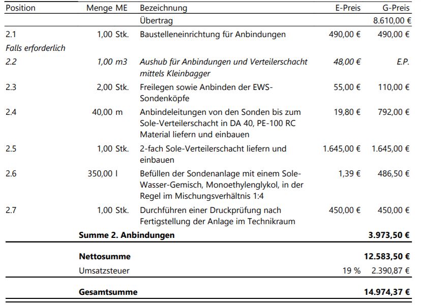

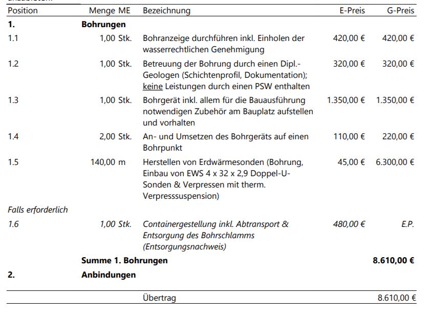

Ich poste hier mal mein Angebot für 2 x 70 m, Doppel-U-Sonden inkl. Anbindearbeiten; Annahme 7 kW Heizleistung...was sagt ihr denn zu den Punkten die unter "falls erforderlich" stehen, brauche ich die??? Kosten 3900 extra....
Bohrungen: Genehmigung, Betreuung, Aufbaugerät, Transport, Erdsonden, Entsorgung - Preisliste.
Kostenaufstellung: Anbindungen mit Positionen, Mengen, Preisen; Gesamt 14.974,37 €
Alex85
Da sieht man mal die Unterschiede. Die Anträge kosten 70€, bei mir zweimal weil Bergrecht wegen >100m Tiefe. Gerät Aufstellen 250€ und nicht 1350€.
Abdrücken 120€ anstatt 450€.
Geologen braucht hier auch niemand.
Verteilschacht brauch ich nicht weil nur eine Sonde. Zudem scheinen die mir recht teuer zu sein.
Den Container brauchst du, wenn du den Bohrschlamm nicht in ein Gewässer leiten darfst oder auf deinem Grundstück haben willst ... der Container kostet hier aber nur 270€ inkl Entsorgung. Zudem hab ich das Wasser schon inklusive, das wird in deinem Angebot bauseits zu stellen sein (wenn auch dies nur Peanuts sind).

Verstehe ich das richtig? Wenn die Heizlastberechnung 6 kW ergibt, wird die Bohrung nur für 4,6 kW gemacht? Ich nahm bisher an die Bohrung wird dann auch für 6kW bzw. ein bisschen großzügiger mit evtl. 6,5kW.
Gruß
denz
So ist das. Benötigte Heizleistung / (1-Cop).
Die Bohrer hier rechnen mit 80% bis 75% und legen danach aus. Manche nehmen noch Angstmeter dazu. Würd ich auch nehmen, vielleicht 5m, auch wenn es eigentlich nicht nötig ist, insbesondere wenn verbessertes Verpressmaterial eingesetzt wird. Aber wer will sich schon hinterher über 300€ Geizerei ärgern, falls die Sonde doch nicht so doll funktioniert. Niemand guckt vorher 100m tief in den Boden, geo Karten hin oder her. Und entsprechende Tests kann sich im Einfamilienhaus keiner leisten.
