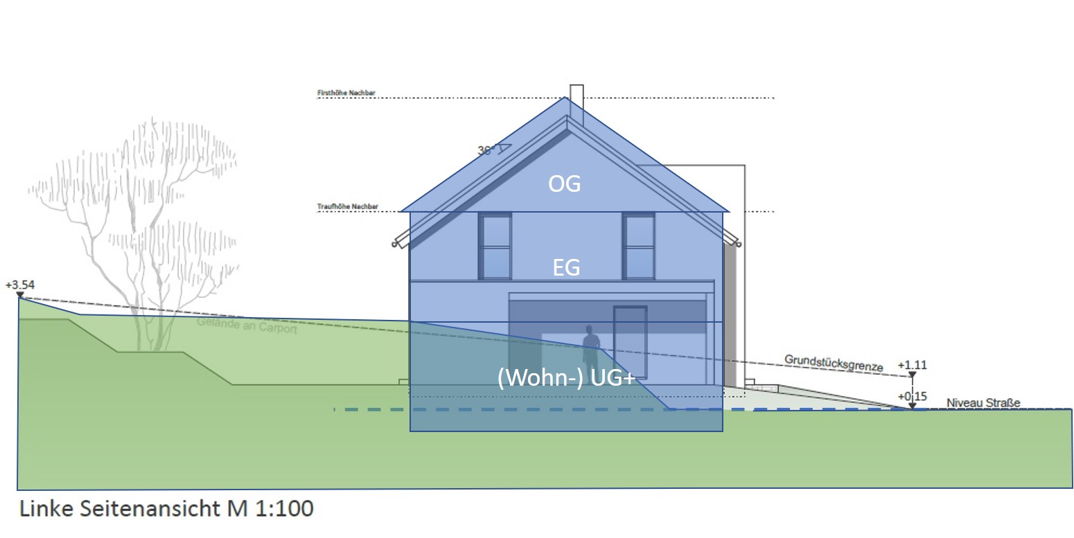

Ich gebe da @kaho674 vollkommen recht. Das Grundstück steigt ja Richtung Norden auch noch an, d.h. nimmt noch mal Sonne/Licht aus den Nordräumen.
Für Familie Maulwurf sicherlich ein tolles Konzept.
Dazu noch die gerade Treppe, die in einem schon nicht gerade großen Haus auch noch sehr viel Platz nimmt (siehe Flur OG mit 11m2), der anderen Räumen fehlt.
Warum wurde eigentlich der Keller (besser Ausgebautes UG) verworfen? Aus Kostengründen?
Eingang, Arbeitszimmer, Hauswirtschaftsraum (evtl. Garage) im UG. Allraum, evtl. Schlafen im EG und Kinderzimmer (ohne Kniestock, mit Drempel bei 1m) im OG.
Linke Seitenansicht eines Hauses mit Keller (UG+), EG, OG und Geländeprofil, Maßstab 1:100.
bist Du da jetzt nicht im falschen Thread? ops:
