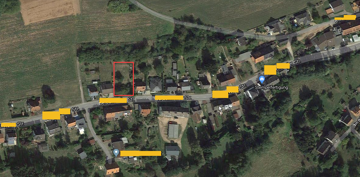

Auch denke ich, dass lange nicht so wenig Licht durch die West- und Ostfenster einströmt, wie hier teilweise dargestellt.
Im DG sind eure Fenster sehr, sehr klein - egal ob Ost/Süd/West. Euer 17m2 Schlafzimmer hat 1m bodentiefes Fenster. Unseres mit 14m2 hat insgesamt 4m bodentiefe Fenster (was ich etwas zu viel finde, aber meine Frau liebt helle Räume - und es ist ihr Haus).
Im EG habt ihr aktuell keine Westfenster. Nur Nord und Ost, d.h. ab Mittag ist es Dunkel.
Revendare
@Revendare es geht ja um Einfügung in die Umgebung (§34). Kannst du uns vll. mal ein Google Satellitenbild der Umgebung einstellen? Die Straßennamen kann man da ja ausblenden.
Hab die Ausblendfunktion nicht gefunden^^
Luftbild eines Dorfes: rotes Rechteck markiert unbebautes Grundstück, gelbe Markierungen der Straße.
Wenn wir die Räume zum Teil neu anordnen wie vorgesehen und Carport und Abstell umsetzen, setzen wir natürlich auch neue Fenster, damit da genug Lichteinfall ist.
kaho674
kaho674
Da wir keine Tür vom Flur im EG zu den Wohnräumen haben werden, sollte das Licht vom Flur doch auch in die Wohnräume fallen?!
Sicher besser, als ganz ohne. Aber wie soll denn das Fenster bzw. die Tür im EG aussehen? Klarglas? Das heißt, von der Straße könnte dann jeder direkt in Dein WZ schauen. Deswegen sind diese Türen / Fenster meist satiniert und davon kommt dann im WZ genau 0 an. Selbst wenn es Klarglas wäre - das Du damit Dein WZ erhellst, bleibt leider ein Traum. Viel zu weit weg.
Auch denke ich, dass lange nicht so wenig Licht durch die West- und Ostfenster einströmt, wie hier teilweise dargestellt. Ich schätze, dass der Architekt das recht gut beurteilen kann.
Der Architekt setzt Eure Wünsche um. Mehr nicht. Falls Du denkst, dass der Dir irgendwas nicht baut, weil es zu dunkel wäre, bist Du auf dem Holzweg. Für den zählt nur, dass er die Baugenehmigung und das Geld in der Tasche hat.
Wenn alle Häuser "quer" stehen, wirst Du da kaum aus der Reihe tanzen können. Das gilt auch für's Dach. Die Infos fehlten nur einfach zur Beurteilung.
