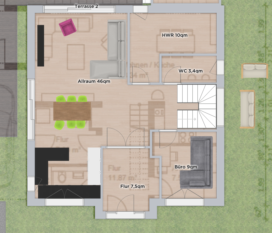

Couch: ein Mittelding, Maße hab ich nicht, aber die Wand hat ja so ca. 3,40 an Länge.
Ich finde, das passt schon ganz gut mit den ganzen Kompromissen Panorama zum Garten und Fenster nach Westen und Süden.
Vom Essplatz habt Ihr totale Fernsicht im Haus
Also, das ist jetzt mit dem Stümperprogramm rausgehauen mit Euren Außenmaßen ... da geht natürlich in Feinheiten noch viel mehr.

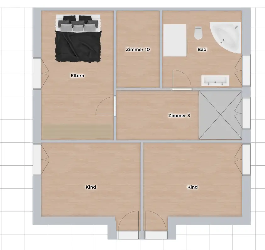

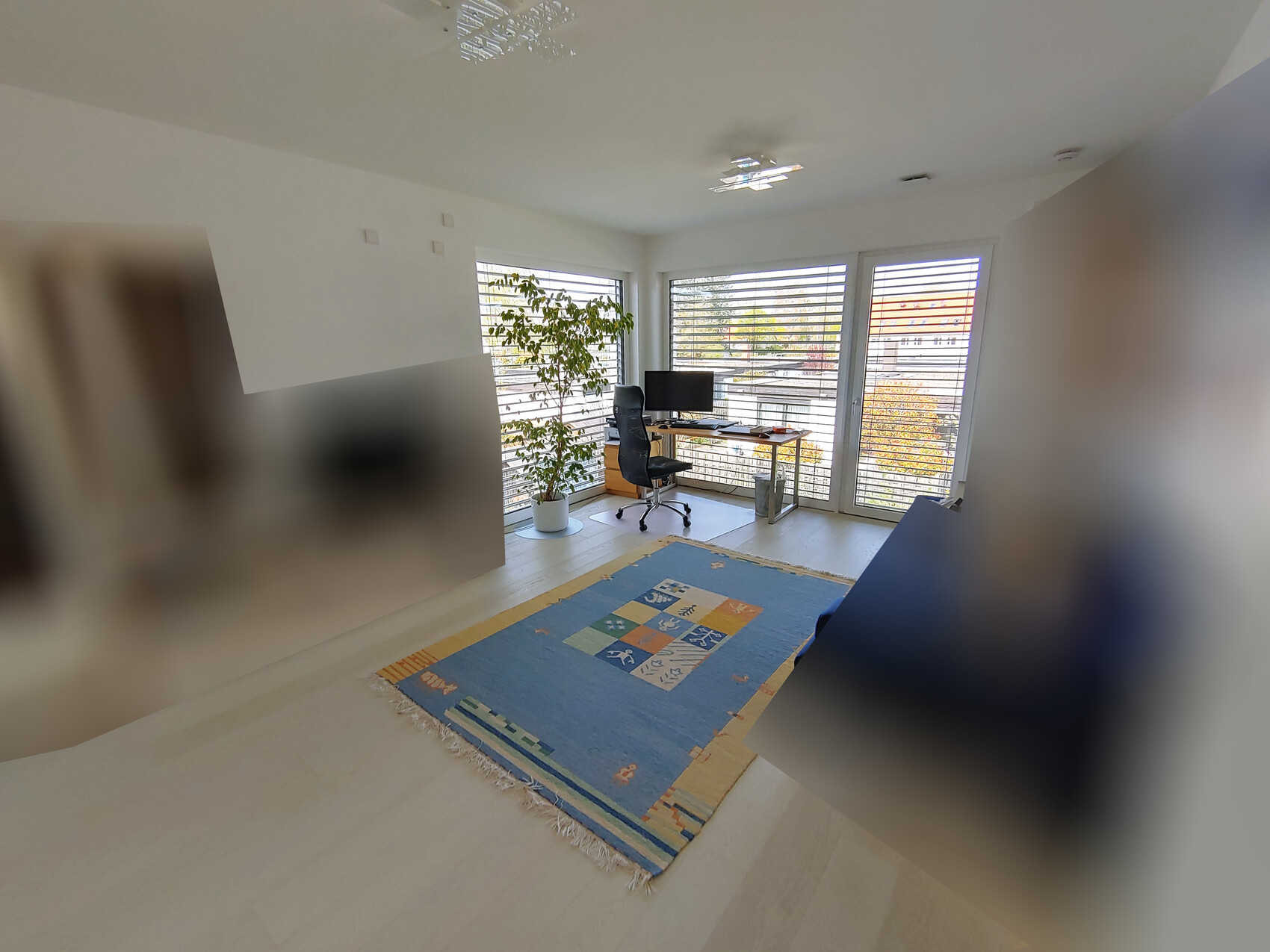

Noch ein Hinweis zu den Fenster - auf dem Bild ist mein Arbeitszimmer (unser Kinderzimmer 2, noch nicht benötigt).
Es hat 18m2 und insgesamt 5m Fensterfläche. Die bei dir bisher eingezeichneten Fenster im OG wären allein die Tür (101cm)!
Helles Arbeitszimmer mit großer Fensterfront, Schreibtisch, Monitor, Bürostuhl und Grünpflanze.
Würde (oder werde) ich noch mal bauen, würde ich in den Zimmern im OG (das andere Kinderzimmer ist fast gespiegelt) aber nicht mehr bodentiefe Fenster, sondern welche mit Brüstungshöhe ~ 60cm bauen.

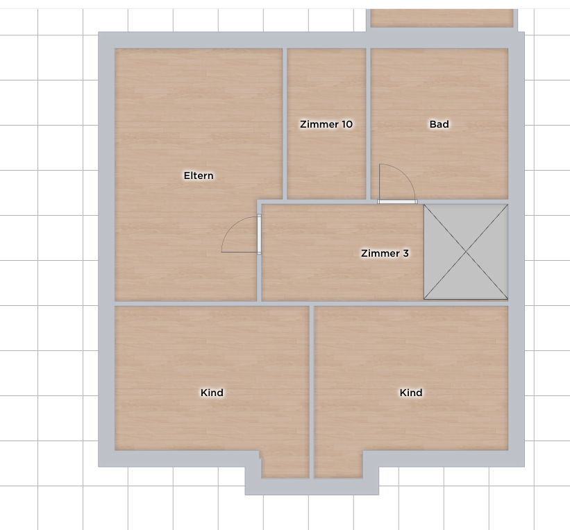

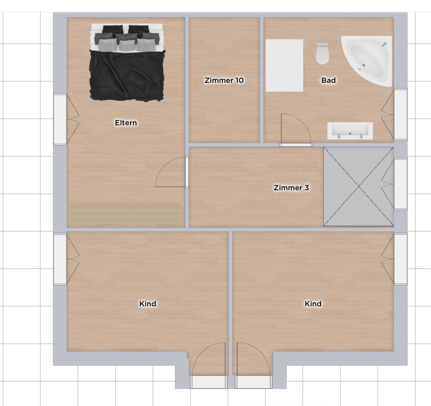

In #104 von @ypg würde sich eine breiterer Gaube natürlich anbieten. Wenn das möglich ist, eine super Variante um die Kinderzimmer hell und geräumig zu bekommen.
Grundriss eines Hauses: Eltern-Schlafzimmer, Zimmer 10, Bad, Zimmer 3 und zwei Kinderzimmer.
Die Fenster in den Kinderzimmer sind mit Brüstung, ca. 1,60... ich bin mir unsicher mit der Dachschräge... deshalb auch im Bad die Platzhalterfläche...
Stimmt. Das hat sich recht gut ergeben. Bei uns sind ne Menge von Doppelhäusern mit diesen Gauben. Naja, jeder kennt diese Fenstergauben... das Schlafzimmer ist riesig, das könnt man hinterm Bett noch abkoffern, Drempel ziehen und vom Abstellraum her einen Zugang oder so.... Das Schlafzimmer ist übrigen knapp über 3 Meter breit, also auch genügend Platz für den Familienschrank
Nichts für ungut @RomeoZwo , aber ich finde den letzten von mir doch insgesamt besser, da er viel offener und dadurch heller gehalten ist.
