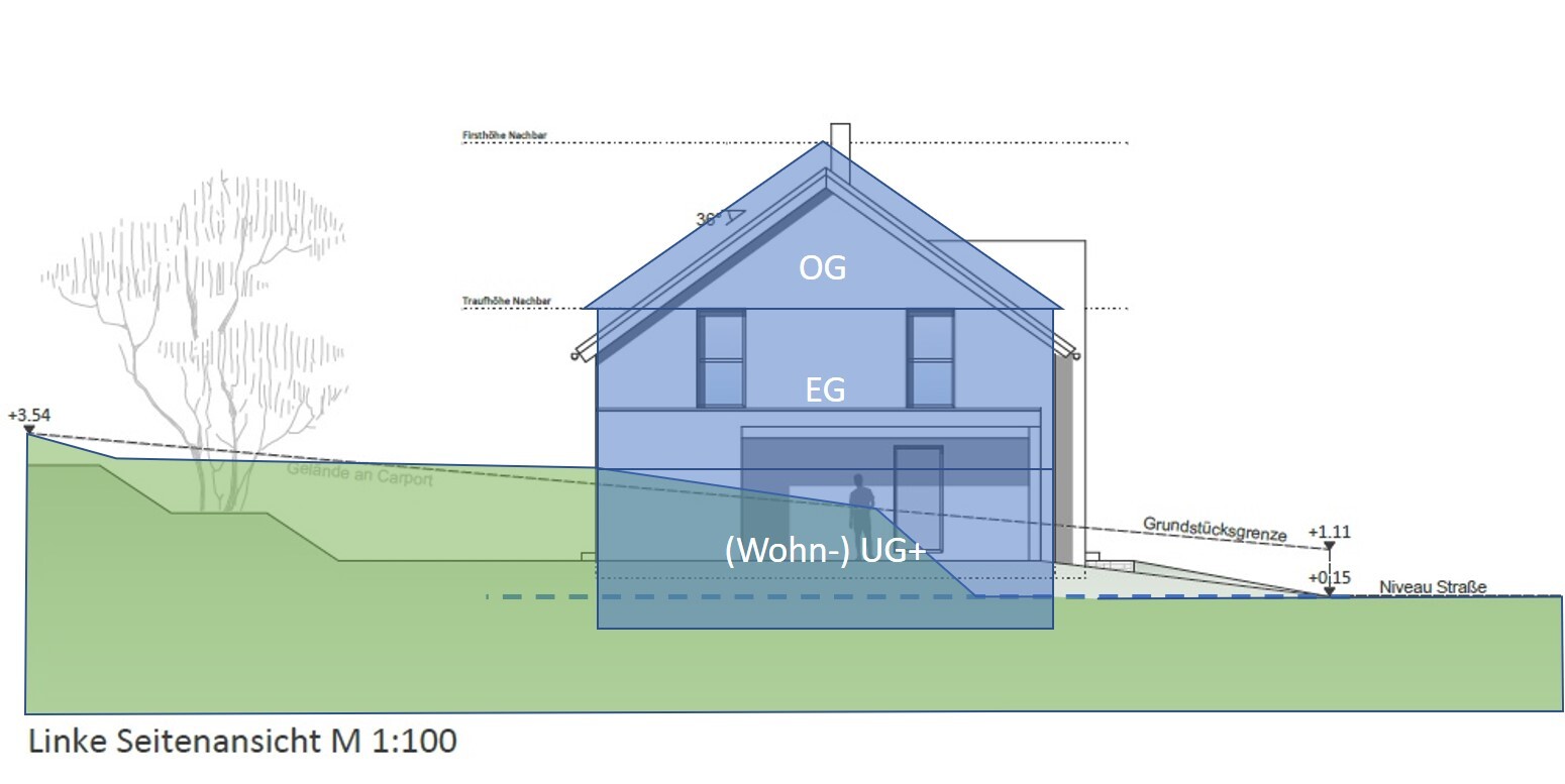

Warum wurde eigentlich der Keller (besser Ausgebautes UG) verworfen? Aus Kostengründen?

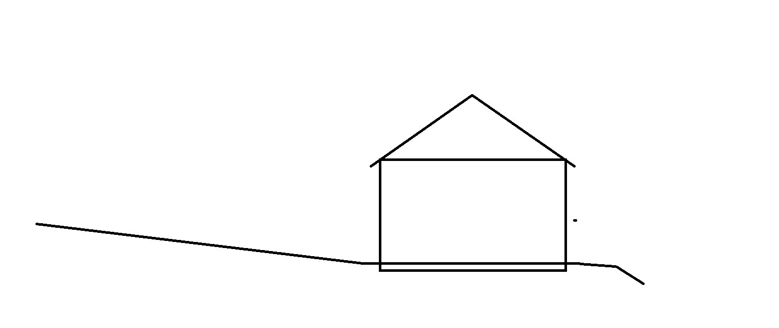

Genau. Preisschätzung des Architekten lag bei min. 60-70 TEUR für einen Keller - das ist leider nicht annähernd drin... Das Grundstück ist auch nicht annähernd so hügelig. Hatte in meinem Post ein paar Seiten zuvor schon editiert, dass die gestrichelte Linie nicht den aktuellen Grundstücksverlauf darstellt. Da wo das Haus stehen soll befindet sich eine Ebene, die erst nach dem Haus wieder ansteigt. Das sind dann bis zum Ende des Grundstücks so ca. 1,80 - 1,90 m. Hält sich also in Grenzen.
Ich finde die Stelle nicht mehr: gibt es ein Baufenster? Warum nicht das Haus nach hinten setzen? Oder ein längliches Haus, welches vorn an die Baulinie kratzt?
Baufenster ist aufgrund §34 Baugesetzbuch das vordere Flurstück - sagt mindestens der Architekt.
Kannst du das mal in der Zeichnung vom Architekten skizzieren? Notfalls drucken, mit Stift die Linie malen und fotografieren.
