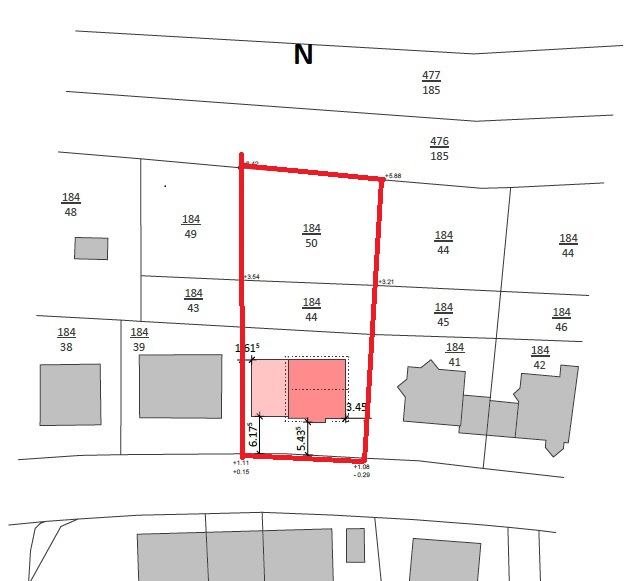

wir sind bei der Planung unseres Einfamilienhaus mit Satteldach schon sehr weit und haben uns bereits auf einen BU festgelegt. Leider sind wir mit dem Grundriss in der Form noch nicht 100% zufrieden. Deshalb wenden wir uns hiermit nun an euch.
Größe des Grundstücks 1.010qm
Hang leicht ansteigend, ca. 1,8m vom Standort des Hauses bis Ende Grundstück
Grundflächenzahl Kein Bebauungsplan, Grundstück hat 20m Front
Randbebauung 3m
Anzahl Stellplatz 2 Autos in Doppelcarport, 1-2 vorm Haus (Parken an Straße ungünstig)
Geschossigkeit 1,5

Ausrichtung Nord-Garten
Maximale Höhen/Begrenzungen
weitere Vorgaben Nachbar ist Grundstücksverkäufer und hat diverse Vorgaben gemacht. U.a. Höhe des Hauses (nicht höher als seins), Carport muss auf Grenze zum anderen Nachbarn stehen

Kadastrale Karte: rotes Baugrundstück mit umliegenden Parzellen und Nordpfeil oben.
Wow - das ist ja mal spannend - und schlecht für euch, da ihr so neben dem Süden (Straße) auch noch den Westen als Garten verliert.
Wie hat er sich dass von euch denn bestätigen lassen? Kann mir kaum vorstellen, dass ein Notar solche Auflagen in den Vertrag aufnimmt.
Spannend wäre dann auch die Frage was da genau steht. Das Haus darf nicht höher sein, aber wenn du es weiter in den Norden des Grundstücks stellst, steht es höher am Hang und ist somit bestimmt höher als seins.
Revendare13.04.20 12:57
Er möchte das gerne in den Notarvertrag aufnehmen. Im ersten Kaufvertragsentwurf (Kauf hat aufgrund von Corona noch nicht stattgefunden) stand allerdings keine seiner Vorgaben. Nun könnten wir natürlich einfach das Doppelcarport auf seine Seite stellen, aber man will ja die Nachbarschaft nicht gleich mit einem Streit beginnen

Gibt es Vorgaben wie weit das Carport von der Straße weg sein muss?
Ich würde das Carport soweit wie möglich an die Straße schieben und den Abstellraum losgelöst als Geräteschuppen in den Norden. In der Hoffnung wenigstens etwas Westsonne in den Wohnraum zu bekommen.
Das Carport als Grenzbebauung an die Westgrenze wenn es denn sein muss.
Die Treppe würde mich auch stören. Ich würde die Räume im EG anders anordnen. Ihr habt so eine komplette Nordausrichtung.

Wie tief ist denn das Baufenster? Wäre ein Südgarten denkbar?
Revendare13.04.20 13:25
Das Carport könnte prinzipiell direkt an die Straße. Laut Architekt gibt es hier nur bei Garagen den Mindestabstand von 3 (?) Metern. Problematisch ist dann halt die Steigung: das Grundstück steigt ca. 1,20m vom Straßenniveau an.
Edit: Den Kellerersatzraum könnten wir tatsächlich noch in den Garten schieben. Da das Carport allerdings am Haus verbleiben soll, weiß ich nicht ob uns das so viel Mehrwert bringt.
Da unser Grundstück 47m lang ist, haben wir ja noch genügend sonnigen Platz im Garten - da stört es uns weniger, dass wir die Sonne nicht direkt am Haus haben. Laut Architekt fällt wohl genügeng Licht in den Wohnraum durch den Vorbau und die großzügige Verglasung des Wohn-Essbereichs.
